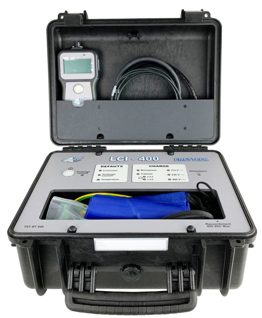

Устройство идентификации низковольтного кабеля LCI400
Обновлено 08.04.2024 930269
Устройство идентификации низковольтного кабеля LCI-400 от компании
используется для идентификации кабеля номинальным напряжением 115/220/400 В и одной или нескольких жил, проходящих в нем, находящихся под напряжением. Правильная идентификация низковольтных кабелей снижает риск непреднамеренного отключения высоковольтного кабеля.
Устройство идентификации низковольтного кабеля LCI-400  значительно меньше по размеру и по весу и более прост в использовании, чем NADIR. Передатчик системы подключают в точке, расположенной за объектом проверки, чтобы пропускать по кабелю комплексный токовый сигнал, при этом переносной приемник отображает информацию, необходимую для идентификации кабеля и жил, расположенных выше передатчика, на основе анализа сигнала. Передатчик может подключаться к каждой фазе (предпочтительно), между фазами, например, в распределительной коробке или между фазой и нейтралью. Он автоматически настраивается на используемое соединение.
Устройство идентификации низковольтного кабеля LCI-400 предназначен для быстрого обнаружения находящегося под напряжением низковольтного кабеля, для которого он предназначен, и жил/фаз, проходящих в кабеле. Прибор также исключает риск ошибочного отключения высоковольтного кабеля. Он также показывает последовательность фаз. Возможность подключения между фазой и нейтралью обеспечивает простоту подключения в помещениях заказчиков.
С новыми батареями приемник будет работать несколько дней. Передатчик подключается с помощью прилагаемых зажимов типа «крокодил» ко всем трем фазам в точке, расположенной за объектом проверки. Если это невозможно, его можно подключить также между любой фазой и нейтралью на фидере, расположенном за объектом проверки.
Например, для быстрого подключения передатчика в жилом доме предусмотрен кабель питания с сетевой вилкой типа G.
Передатчик автоматически настраивается на подаваемое напряжение. Светодиоды указывают на наличие питания (115 В, 230 В или 400 В) и определение последовательности фаз.
