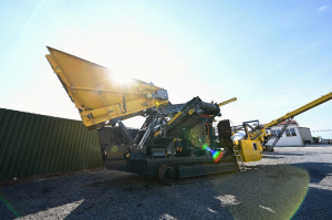

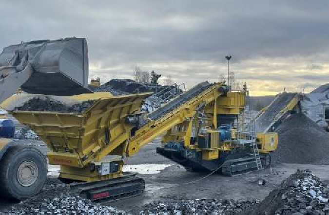

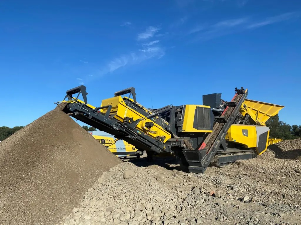

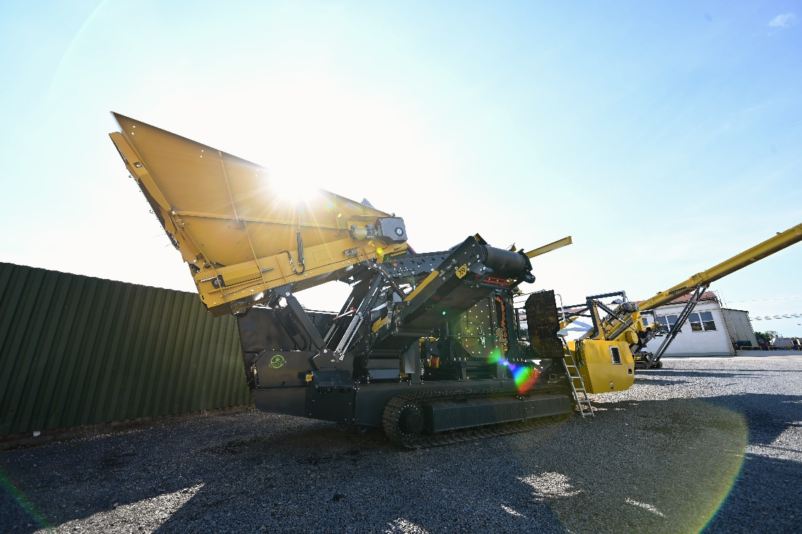

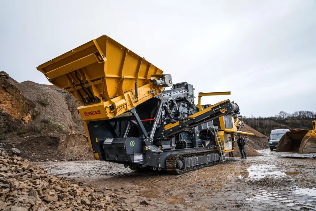

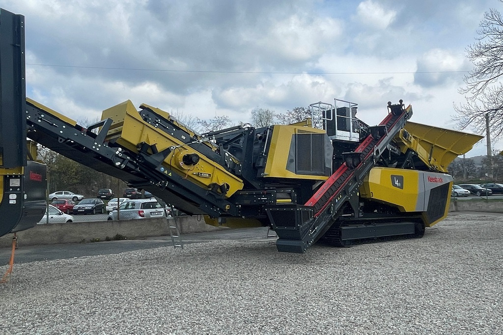

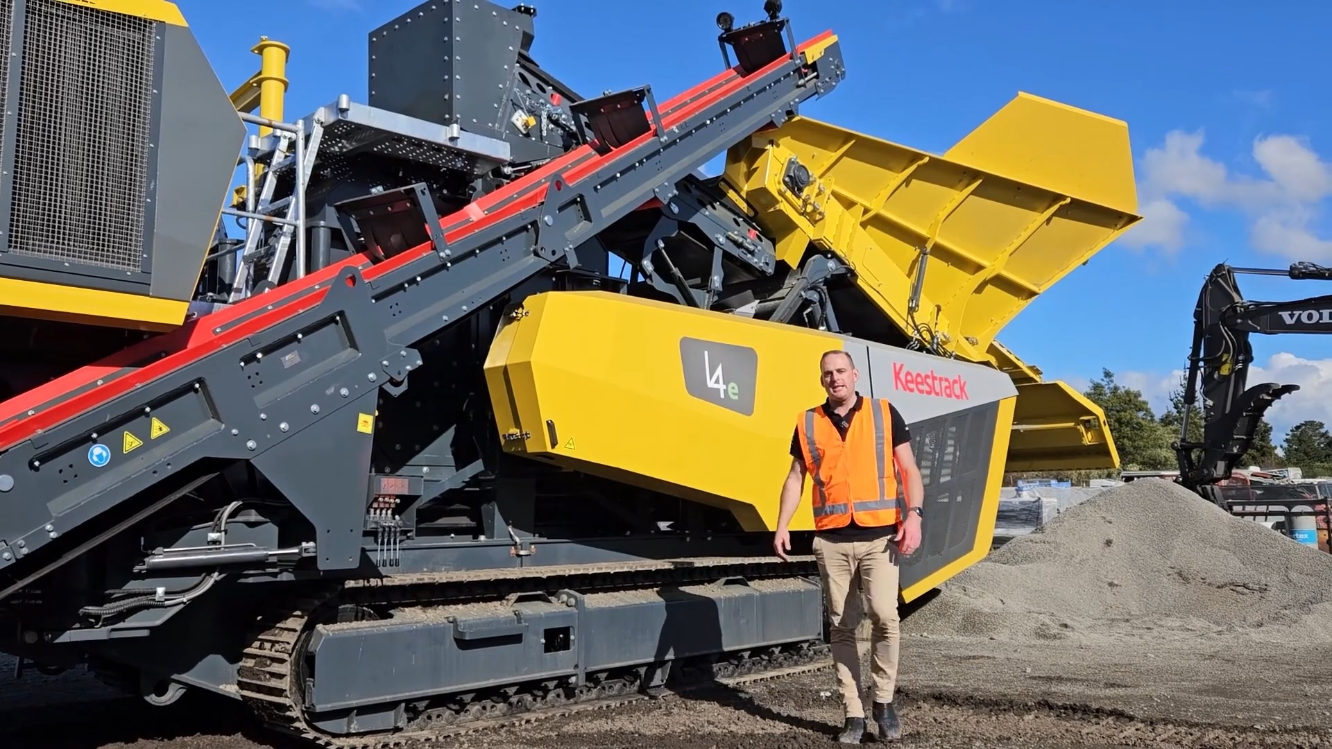

ООО «ЭКОПРОМ»Бренд: KEESTRACK - одни из лучших мобильных дробилок в мире;
Страны производства (заводы): Бельгия, Италия, Чехия, КНР.
Завод производства предлагаемой I4e: КНР
Год выпуска: новая;
Назначение: выпуск мелких фракций кубовидного щебня и/или песка в большом объёме за один проход;
Производительность: до 250 т/ч;
Привод: дизель-электрический и/или электрический (от внешнего источника);
Бункер: 6,5 м3;
Реверсивный конвейерный питатель: 800 х 2550 мм, 2,2 кВт;
Металлодетектор питателя: есть;
Боковой конвейер: 500 х 3900 мм, 4 кВт;
Высота разгрузки: 2550 мм;

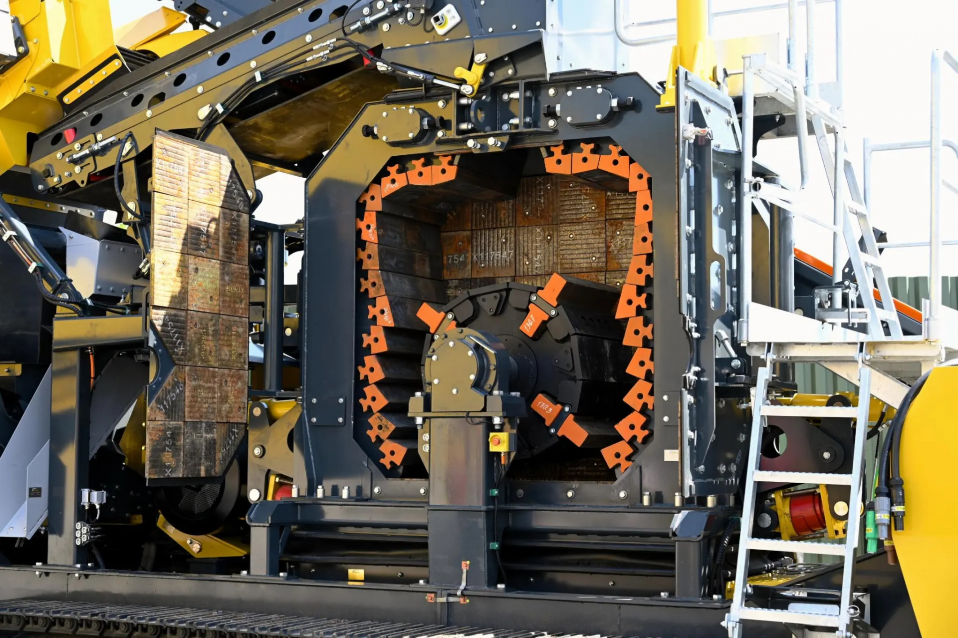

Привод камеры дробления: прямой привод от эл. мотор через клиноременную передачу;
Приёмное отверстие: 250-450 х 670 мм;
Диапазон регулировки зазоров:
- верхняя плита: от + 100 до -100 мм (всего 200 мм);
- нижняя плита: гидравлическая, горизонтальный ход до 300 мм;
Макс. зазор (при новых отбойных плитах и билах): 80 мм;
Диаметр х ширина ротора: 1100 х 650 мм;
Регулировка частоты вращения ротора: есть;
Мощность на дробление: 160 кВт;
Масса камеры дробления: 11 т.;
Кран для замены бил: есть;
Вибрационный разгрузочный питатель: 810 х 2200 мм, 2,5 кВт;
Футеровка питателя: пластины из износостойкой стали HB450;
Пылезащитные уплотнения питателя: есть;
Гидравлически опускаемая и снимаемая задняя стенка: для сервисного обслуживания;
Гидравлическая система: с регулировкой по нагрузке (снижение расхода топлива на 25%);
Главный разгрузочный конвейер: 6500 х 1000 мм, 7,5 кВт;
Регулировка угла наклона: 25 градуса;
Высота разгрузки: 3320 мм;
Магнитный сепаратор: ОПЦИОНАЛЬНО;
Пульт ДУ по радио: есть;
Масса установки: 38-41 т. (в зависимости от комплектации);
Доступные опции: по согласованию.
Мы предлагаем только надежные современные технологические решения для любого сложного проекта.
За дополнительной информацией обращайтесь к нам по телефону или электронной почте!

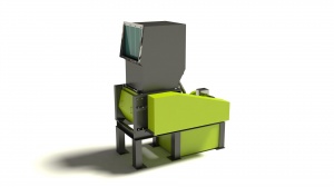

Продается б/у роторная дробилка SG-300F б/у . Предназначена для измельчения литников, брака литья и отходов пластмасс (полипропилен, ПВХ, АБС, полиэтилен). Ее конструкция с ножами ступенчатого типа...

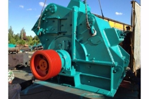

Трехроторная универсальная дробилка ДИМ 800К. Патент РФ. Получение продуктов нужной крупности в ДИМ 800К достигается изменением скорости вращения роторов и размеров щелей пропускных решеток. В...

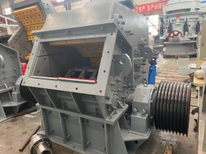

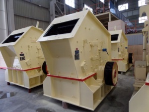

Ударная дробилка PF используется для первичного, вторичного и мелкого дробления всех видов камней.Роторная дробилка широко используется для добычи песка и камня в самых разных отраслях.Технические...
