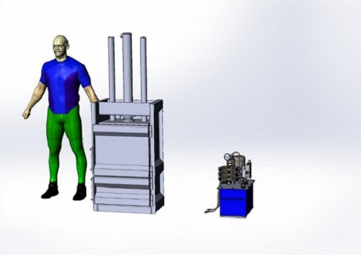

Пресс-пакетировщик вертикальный Кубер-4ВА из стали AISI 304 для пищевых предприятий
Обновлено 02.11.2026 930413
Габарит формируемой кипы, мм                           300х600х400  (ВхШхД)
Габарит пресса, мм                                                 1940х750х580  (ВхШхГ)
Габарит модульной гидростанции                        800х400х400  (ВхШхГ)
Вес кипы (зависит от сырья), кг                              10 - 50
Усилие прессования рабочее, т                             1-4
Время рабочего цикла, с                                         27
Габарит загрузочного окна, мм                              500 х 600 (ВхШ)
Размер цилиндра, мм                                                             80х50
Рабочих ход прессплиты, мм                                 700
Тип управления прессплитой                                 Электронное, с функцией цикл.
Тип выгрузки кип:                                                    Механический
Электродвигатель, КВт                                            2,2   /  380 V
Увязка тюка                                                                ручная  /  2 пояса
Удерживатели сырья в пресскамере                     Консольные
Масса установки, т                                                   0,6

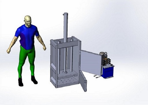

Отличительные особенности модели Кубер-4ВА:
Регулировка рабочего усилия от 1 до 4 тонн для получения требуемого веса кипы.
Электрическая система включает в себя: Электронное управление циклом прессования с выдержкой. Возможность перехода в ручной режим управления. Бесконтактные датчики закрытия дверей. Систему контроля за перегревом масла. Систему световой индикации рабочих состояний.
Рама, прессплита, направляющие прессплиты и маслобак изготовлены из стали AISI 304. Металлоемкость рамы рассчитана с учетом технических особенностей применения нержавеющих сталей в силовых установках.
Рама и прочие элементы пресса спроектированы из листового проката. Большое число деталей, изготовленных методом холодной гибки. Все это позволяет минимизировать количество сварных швов и повысить жесткость конструкции. Дизайн пресса практически исключает наличие труднодоступных полостей. Обработка пресса моющими средствами может проводиться как вручную, так и с применением моек под давлением. Благодаря открытости и плавности форм, наличию дренажей и отсутствию на раме органов управления и приводных систем возможна максимально легкая чистка и уход за оборудованием.
Направляющие прессплиты с уплотнительными вкладышами. Придают дополнительную жесткость прессплите во время прессования, равномерно с 2-х сторон.  Капролоновые вкладыши направляющих не вступают в реакцию со щелочными и кислотными растворами. Не требуют смазки или обслуживания. Подлежат замене 1 раз в 1.5 - 2 года при интенсивной работе.
Изолированная гидростанция. Отдельно стоящая моноблочная гидростанция включает в себя гидравлическую и электрические системы пресса. Снабжена защитным съемным нержавеющим коробом (не показан на рисунке), который служит не только для защиты внутренних компонентов, но и является панелью оператора с влагозащищенными кнопками. Отдельное расположение позволяет сохранять чистоту и полную герметизацию компонентов гидропривода и электрики.
Сварочные швы выполнены аргонодуговым методом. Все швы подвергаются механической зачистке и протравливанию.
Днище пресса предусматривает дополнительные дренажные отверстия для стока жидких отходов.
На раме пресса располагается абсолютный минимум элементов, подверженных коррозии: Гидроцилиндр и разгрузочные цепи. Цепи оцинкованы и являются стандартным изделием, которое можно легко заменить при больших коррозионных повреждениях.
Поставка пресса включает в себя комплект запасных и быстроизнашивающихся деталей: Комплект уплотнений ЦГ, Капролоновые втулки направляющих, Комплект внешних РВД подключения гидроцилиндра.
Гидрораспределитель с фиксацией положения рукоятки значительно повышает эргономику и существенно ускоряет работу оператора.  Так же эта функция увеличивает рабочий ресурс гидросистемы.
Направляющая прямоугольного сечения с полиамидными вкладышами обеспечивает повышенный уровень стабильности пресс- плиты, защищая её от перекоса при работе даже с самым сложным сырьем. Вкладыши имеют высокую степень сопротивляемости к истиранию и не требуют обслуживания. Пресс-плита также снабжена вкладышами скольжения с целью исключения ее контакта со стенками камеры прессования.
Незначительная занимаемая площадь и невысокие требования к квалификации оператора.
Конструкция проста, надежна и вынослива. Гидравлические комплектующие произведены лучшими Российскими заводами. У владельца пресса никогда не возникнет трудностей с обслуживанием или приобретением расходных материалов.
Соотношение формата готовой кипы к усилию прессования приближено к прессам промышленной серии. Различные виды отходов уплотняются до 10 раз. Это так же повышает цену готовых кип при сдаче в пункт приема вторсырья. Рабочая и загрузочная камеры имеют форму конуса. Исключены любые щели или неровности, в которые может забиваться перерабатываемый материал. Извлечение особо плотных кип не требует дополнительных усилий.
