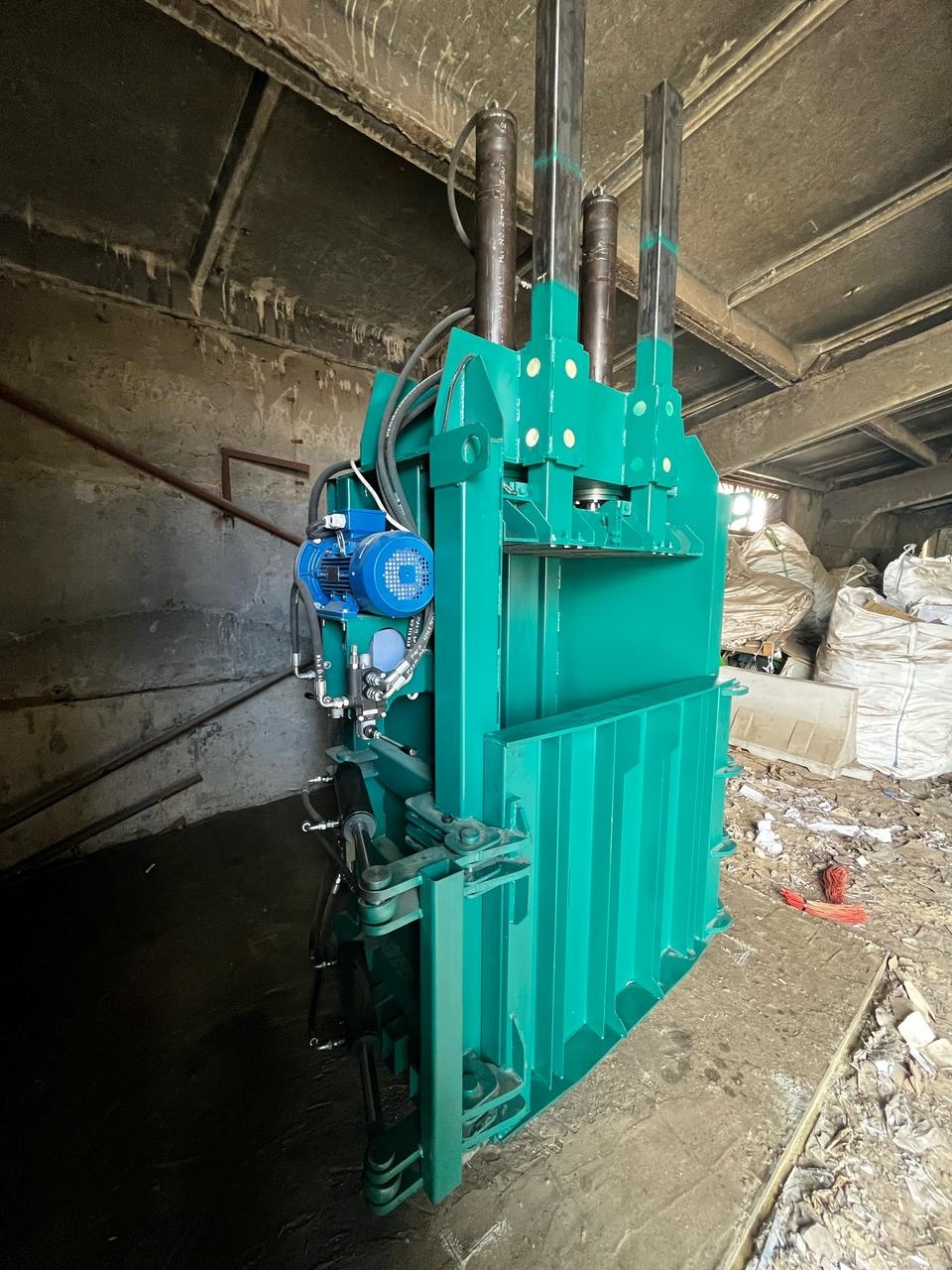

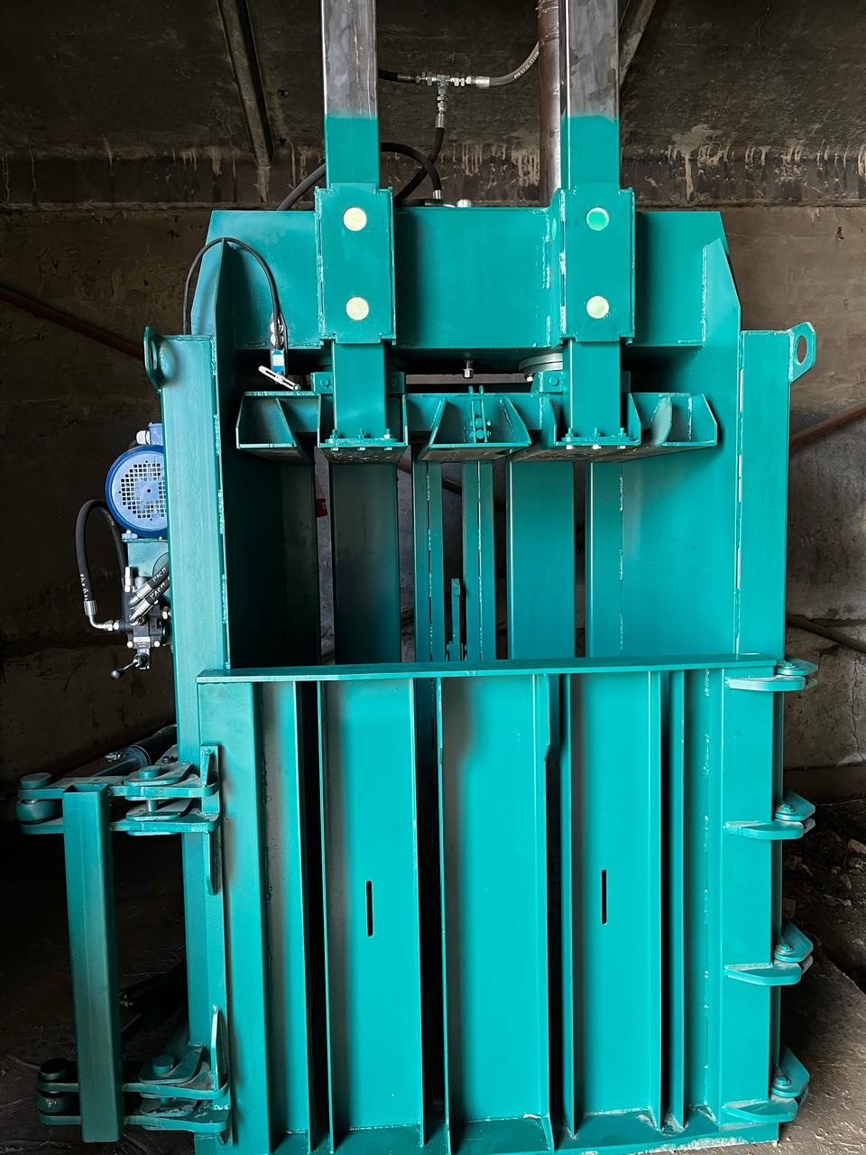

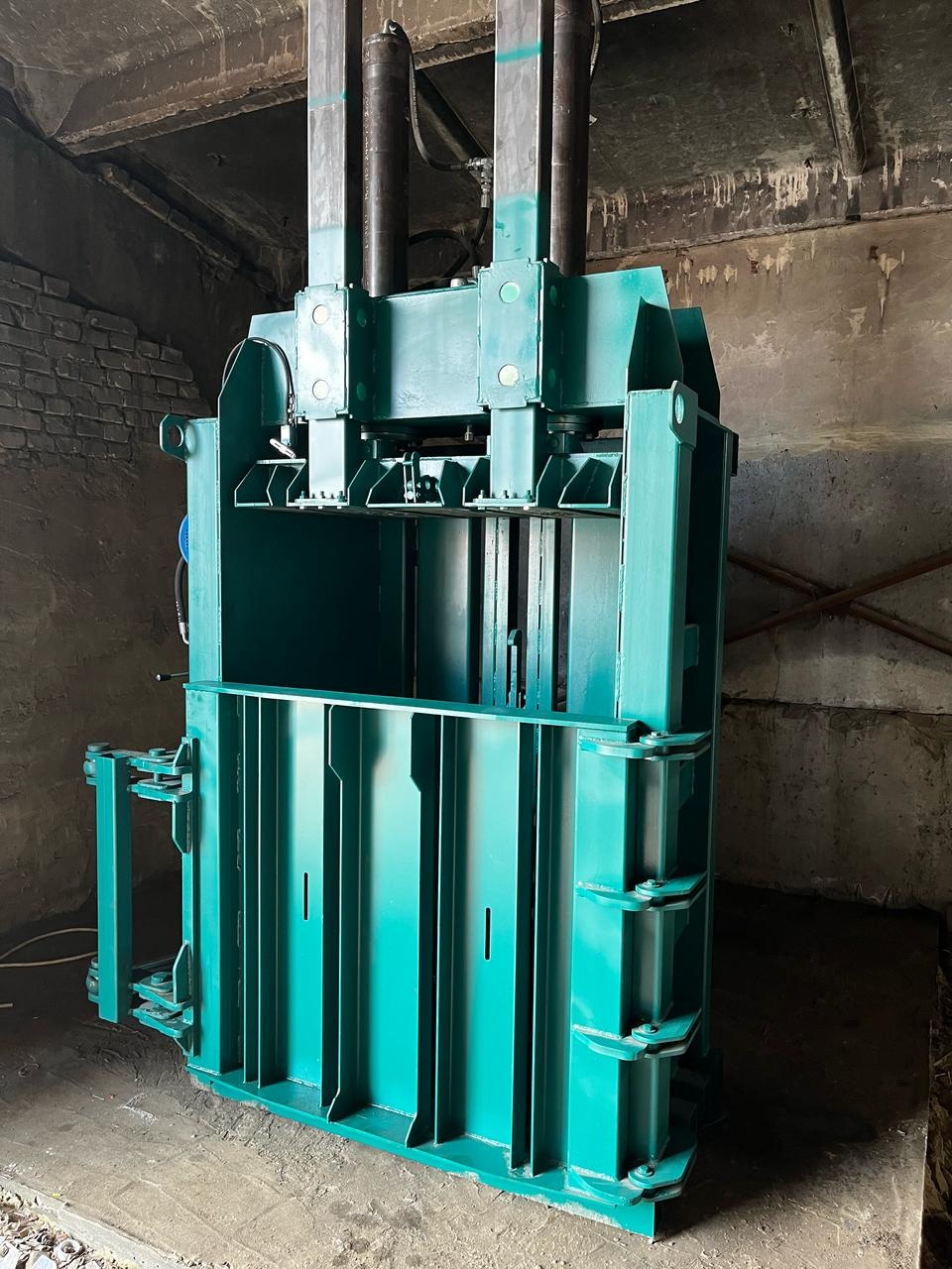

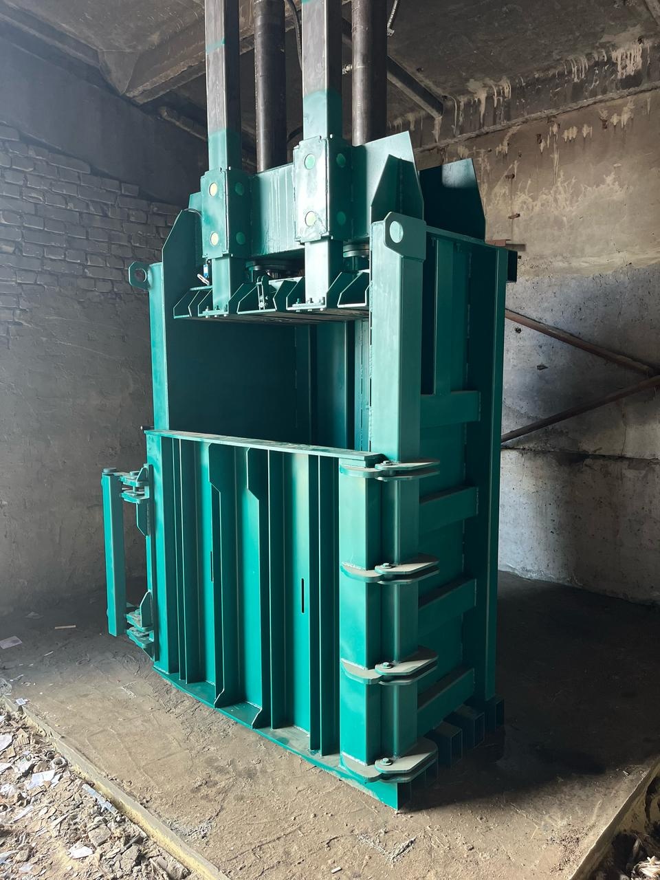

Пресс-пакетировщик вертикальный Кубер-30В с гидрозамком
Обновлено 02.11.2026 986219
Преимущества:
- Прессплита с обвязочными пазами конической формы.
- Механический выгружатель готовых кип.
- Гидравлический замок нижней двери.
Вертикальный гидравлический пресс с механизированной выгрузкой готовых кип предназначен для прессования таких материалов как: гофрокартон, отходы бумаги, отходы текстиля, ПЭТ-бутылки, отходы различных пленок, отходы тонкостенного пластика. Установка пресса данной модели- наилучшее решение для предприятий с объемом отходов до 90 тонн в месяц.
Технические характеристики:
Габаритные размеры пресса (ВхШхД), мм:                     2920х1380х950
Габарит формируемой кипы (ВхШхД), мм:                      1000х800х1200, европоддон
Вес кипы (зависит от сырья), кг:                                                            380-500
Усилие прессования, т:                                                                              30
Габарит загрузочного окна, мм:                                                            1150х500
Тип выгрузки тюка:                                                                                      Механический выгружатель
Электродвигатель, кВт:                                                                             7,5 (380 V)
Увязка тюка /кол-во ниток:                                                      Ручная / 4 пояса
Время холостого цикла, сек:                                                   24с (расчетное)
Масса пресса, т:                                                                                            1,5
Отличительные особенности модели Кубер-30В
- Большие направляющие прямоугольного сечения с полиамидными вкладышами обеспечивают повышенный уровень стабильности пресс- плиты, защищая её от перекоса при работе даже с самым сложным сырьем. Вкладыши имеют высокую степень сопротивляемости к истиранию и не требуют обслуживания. Пресс-плита также снабжена вкладышами скольжения с целью исключения ее контакта со стенками камеры прессования.
- Гидравлический привод спроектирован с применением сдвоенного шестеренного насоса. Это дает прессу такие важные преимущества, как увеличение скорости движения прессплиты на холостом ходе и экономию на расходе электроэнергии за счет использования мотора мощностью всего 7.5 кВт.
- Прессплита с обвязочными пазами конической формы. Позволяет в разы сократить время обвязки готовой кипы. Пазы конической формы подвержены минимальной степени засорения в процессе работы. Протяжка обвязочного материала максимально упрощена. Помимо прессплиты обвязочные пазы так же предусмотрены на нижней двери пресса. В совокупности это дает возможность обвязки тюка в полностью закрытой раме. Оператору не требуется тратить время на хождение вокруг пресса в процессе обвязки.
- Механический выгружатель готовых кип. Имеет самую высокую надежность среди различных конструкций устройств выгрузки. Подключение выгружателя к прессплите вынесено на фронтальную сторону для удобства оператора. Оператору не требуется тратить время на хождение вокруг пресса в процессе извлечения готовой кипы.
- Гидравлический замок нижней двери. В отличие от механических и винтовых конструкций, не подвержен износу, так как не имеет трущихся частей. Дает возможность плавного и безопасного открытия нижней двери. Исключает непредвиденное или резкое открытие нижней двери.
