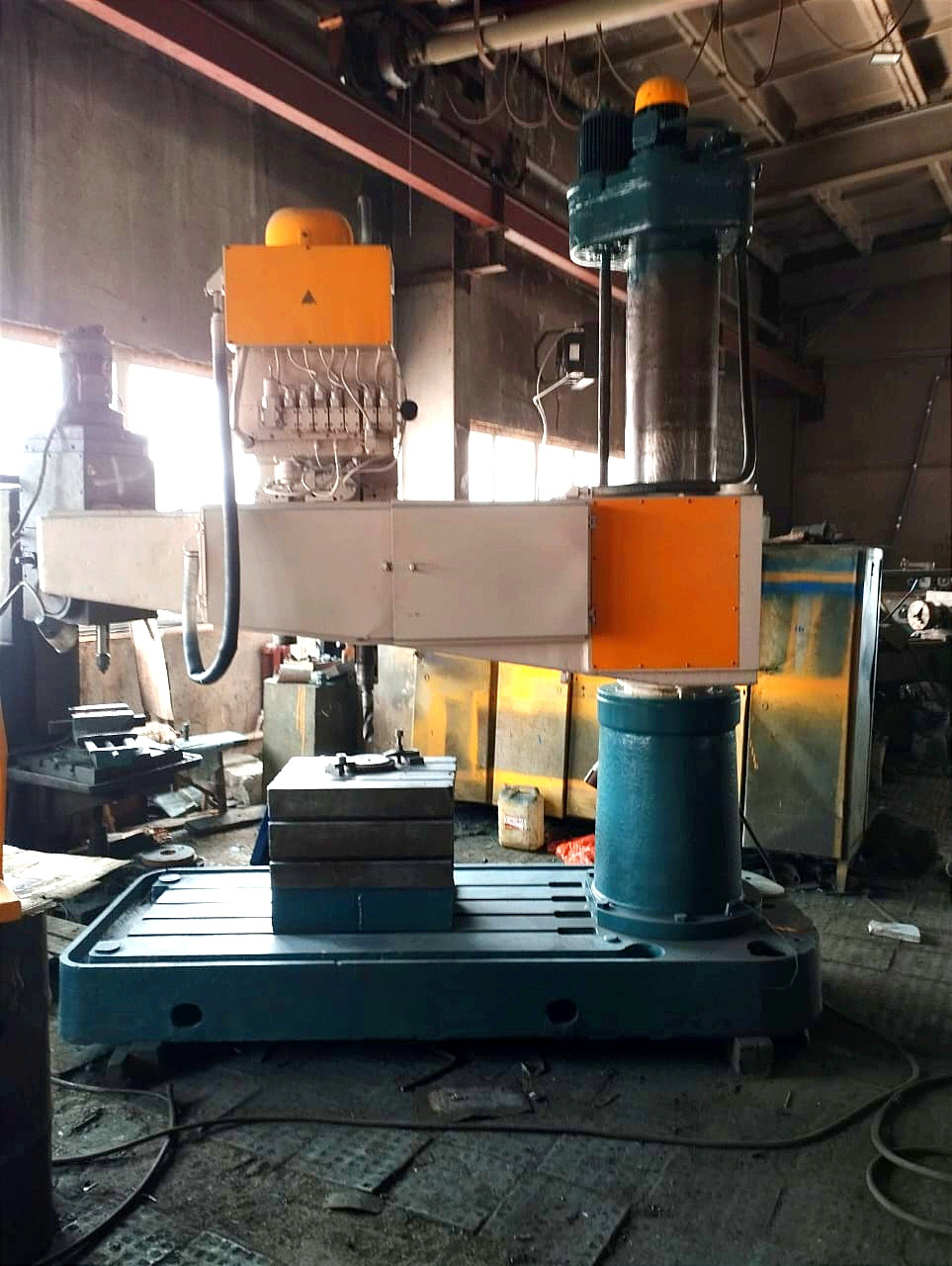

Расстояние от оси шпинделя до направляющей колонны (вылет), мм
наибольшее 1600
наименьшее 375
Наибольшая масса инструмента, устанавливаемого на станке, кг 15
Диаметр гильзы шпинделя, мм 90+0,02
Обозначение конца шпинделя по ГОСТ 24644-81 Морзе 5 АТ6
Расстояние от торца шпинделя до рабочей поверхности плиты, мм
наибольшее 1600
наименьшее 450
Перемещение шпинделя, мм
наибольшее 400
на один оборот лимба 120
на одно деление лимба 1
Наибольшее перемещение сверлильной головки по рукаву, мм 1225
Наибольшее вертикальное перемещение рукава по колонне, мм 750
Наибольший угол поворота рукава вокруг оси колонны, град. 360
Скорость вертикального перемещения рукава, м/с (м/мин) 0,023 (1,4)
Скорость вращения отвода шпинделя, м/с (м/мин) 0,06 (3,5)
Пределы частоты вращения шпинделя, мин-1 18....2000
Пределы подачи шпинделя, мм/об 0,045...5,0
Число ступеней вращения шпинделя 24
Число ступеней рабочих подач 24
Наибольший крутящий момент на шпинделе, Н.м. 7100
Наибольшее усилие подачи, Н 20000
Суммарная мощность установленных на станке электродвигателей, кВт 8,925
главного движения 5,5
перемещения рукава 2,2
гидрозажима колонны 0,55
насоса охлаждения 0,125
ускоренного отвода шпинделя 0,55
Класс точности по ГОСТ 8-82 Н
Габаритные размеры, мм
длина 2850
ширина 1030
высота 3430
Масса станка без съемных приспособлений, кг 4700
