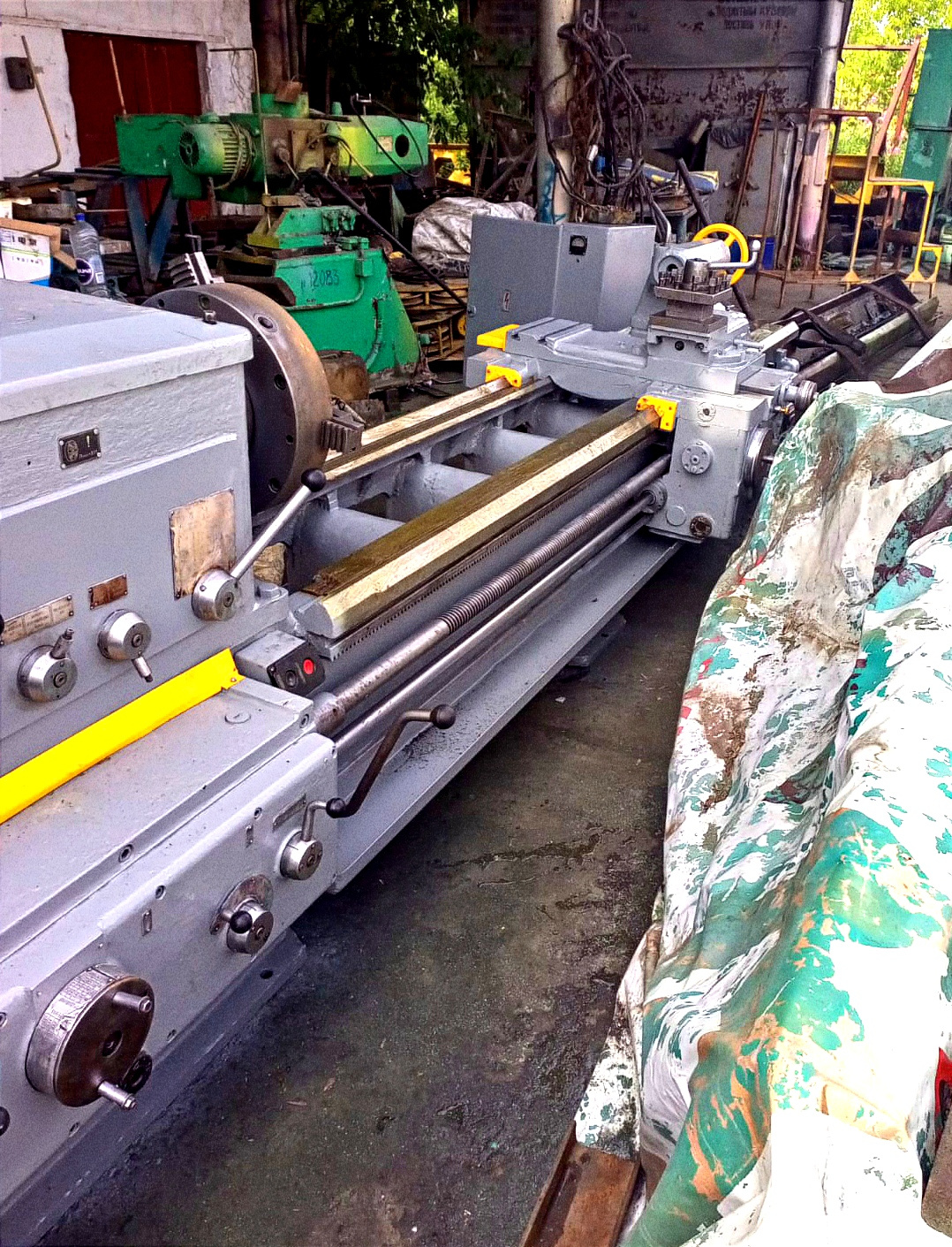

Станок токарно-винторезный 1М63 рмц 3000
Обновлено 10.04.2024 930569
Наибольший диаметр обрабатываемого изделия, мм:
над станиной ... 630
над суппортом ... 350
Наибольшая длина обрабатываемого изделия, мм ... 2800
Конец шпинделя по ГОСТ 12593—72 ... 8М
Центр в шпинделе передней бабки ... Морзе 6
Диаметр прутка, проходящею в отверстие шпинделя, мм ... 65
Высота резца, установленного в резцедержателе, мм ... 32
Количество скоростей шпинделя ... 22
Пределы частоты вращения шпинделя, об/мин ... 10—1250
Количество подач ... 32
Пределы подач, мм/об:
I ряд продольных ... 0,06—1,00
поперечных ... 0,024—0,37
резцовых салазок ... 0,019—0,31
II ряд продольных ... 0,084—1,4
поперечных ... 0,034—0,518
резцовых салазок ... 0,027—0,434
Наибольшая масса обрабатываемой детали в центpах, кг ... 2000
Наибольшее усилие резания Рх, допускаемое механизмом подачи при подачах, кгс
продольной ... 680
поперечной ... 370
Пределы шагов нарезаемых резьб
метрических, мм ... 1—224
модульных, модуль ... 0,25—56
дюймовых, число ниток на дюйм ... 28—0,25
питчевых, питч диаметральный ... 112—0,5
Габарит станка (длина Х ширина Х высота), мм
РМЦ 2800 ... 4950 X 1780 Х 1550
Масса станка (с электрооборудованием), кг
РМЦ 2800 ... 5600
