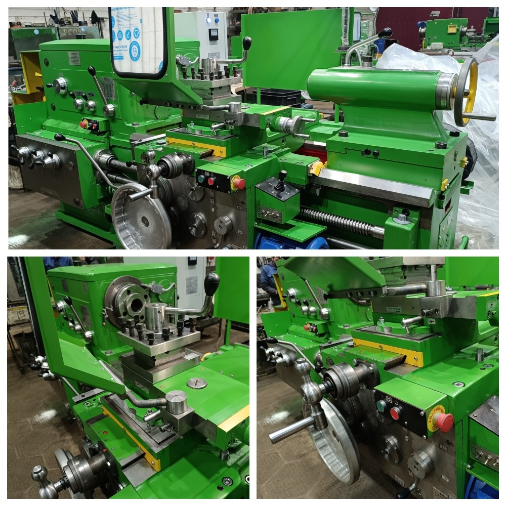

Особенности конструкции:
  • Благодаря жесткости, виброустойчивости и температурной стабильность, токарно-винторезный станок 1М63Н (1М63) РМЦ 750мм., позволяют получать необходимую точность обработки;
  • 2х призменные направляющие станины в сочетании с высокой надежностью других узлов, что обеспечивает на длительный срок эксплуатировать токарно-винторезный станок 1М63Н (1М63) РМЦ 750мм., с сохранением первоначальной точности;
  • Частота обратного вращения шпинделя в 1,3 раза выше, чем прямого, что сокращает время обработки резьб;
  • Точение длинных конусов производится одновременным выполнением продольной подачи суппорта и подачи резцовых салазок при соответствующем их повороте;
  • Точение коротких конусов производится механической подачей резцовых салазок, развёрнутых на нужный угол;
  • Коробка подач обладает высокой жесткостью кинематической цепи;
  • Все силовые зубчатые колеса кинематической цепи изготовлены из легированной стали, закалены и отшлифованы;
  • Ограждения зоны резания и патрона, электрические и механические блокировки гарантируют безопасную работу на станке.
