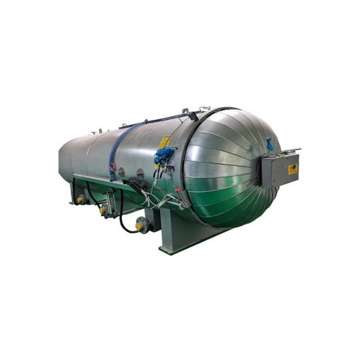

Автоклав для стерилизации грибного субстрата 1540
Обновлено 15.04.2024 931156
  • Модель: 1540
  • Расчетная температура: 135 °С
  • Расчетное давление: 0,35 МПа
  • Диаметр резервуара: 1500 мм
  • Эффективная длина резервуара: 4000 мм
  • Толщина корпуса: 8 мм
  • Мощность нагрева: 72 кВт
  • Материал корпуса: Q345R
  • Способ открытия: Ручное быстрое открытие
  • Метод уплотнения: Надувное силиконовое уплотнение
  • Метод управления: Электрическое автоматическое управление
  • Метод безопасности: Двойная защитная блокировка двери резервуара и двойная защитная блокировка корпуса резервуара
  • Режим сигнализации: Сигнализация автоматического отключения сверхвысокого напряжения
