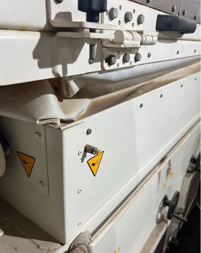

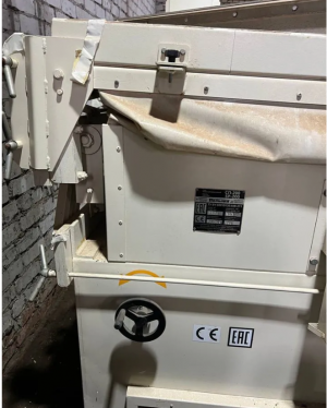

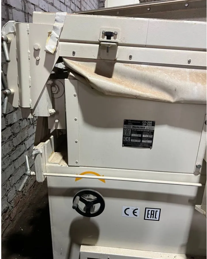

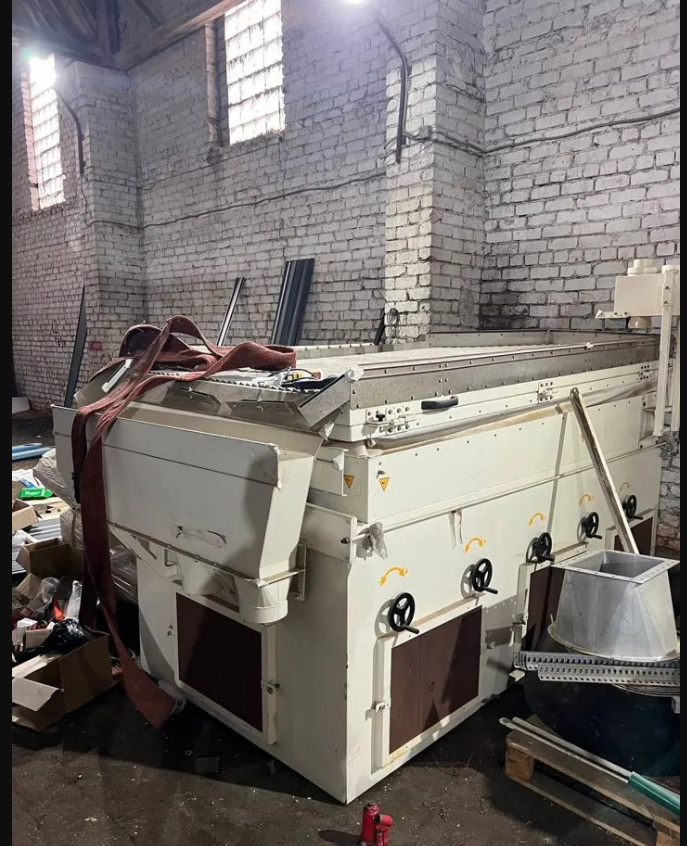

Параметры стола пневмсортировального СП-200:
1. Производительность за час основного времени при насыпной плотности пшеницы не менее 750 кг/м3, влажностью не более, т/час: 10,0
2. Рабочая площадь поверхности стола, м2: 3,8
3. Максимальная производительность вентиляторов, м3/ч: 8000
4. Установленная мощность вентиляторов, кВт/час: 11,0
5. Установленная мощность вибромеханизма, кВт/час: 1,1
6. Габаритные размеры, мм:
- длина 3 292
- ширина 1862
- высота 1 992
7. Масса, кг: 1550
Стол пневмосортировальный используется для доведения до высоких норм качества с чистотой 99% семян многолетних и однолетних трав, злаковых, зернобобовых и других культур, отличающихся от основной культуры удельным весом, свойствами поверхности и скоростью витания.
Только машины данного типа позволяют выделить из зерновой массы полновесные, "сильные" семена. Эффективность очистки достигается комбинацией колебаний стола (деки) с одновременным созданием псевдосжиженного ("кипящего") слоя зерновой массы.
Основные преимущества пневмостола: на пневмостоле можно отделить такие трудноотделимые примеси как овсюг, пустое, щуплое или поврежденное семя, проросшие зерна и семена других культур. Благодаря калибровке по удельному весу, получаем выровненные элитные семена с наибольшим удельным весом. Легкая и безопасная замена сита. Прост в установке и эксплуатации. Конструкция сита способствует оптимальному распределению воздуха.
Кроме того, благодаря стабильной конструкции и малым энергозатратам, машина может эксплуатироваться круглосуточно, в течении длительного срока.
*при очистке пшеницы насыпной плотности не менее 750 кг/м3, влажностью не более 15% и при загрязнении зерна примесями до 8,0%, в том числе крупными соломистыми примесями не более 3,0%.
