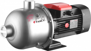

Многоступенчатый горизонтальный насос Fancy CHL 4-3
Обновлено 05.06.2024 932117

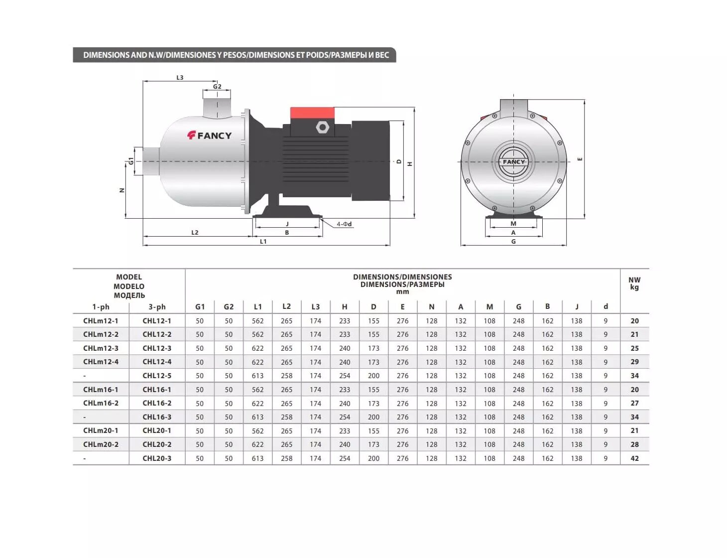

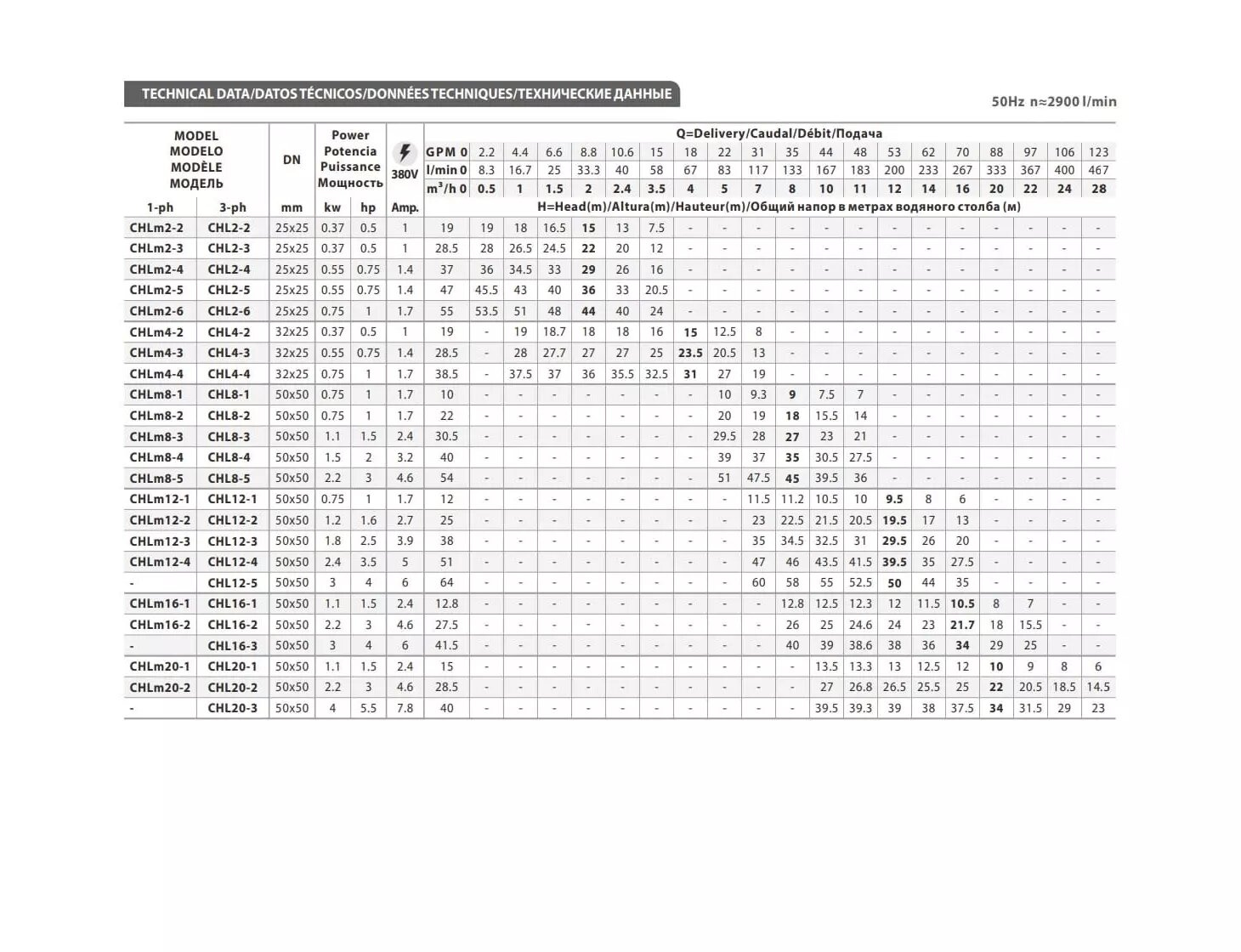

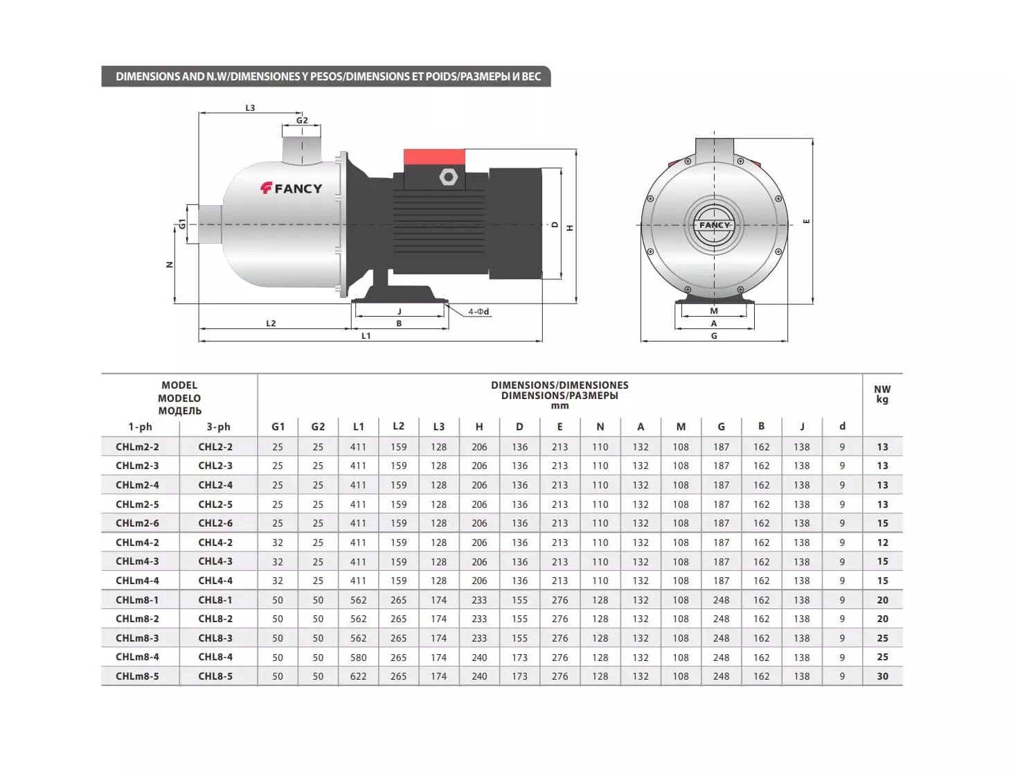

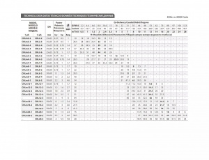

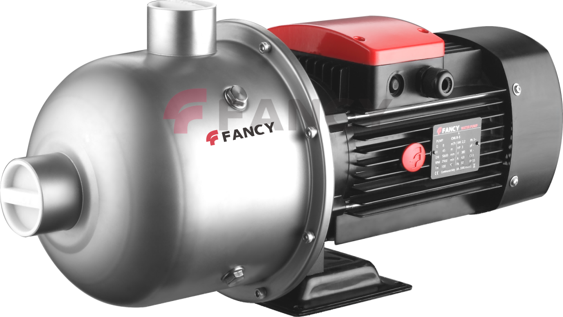

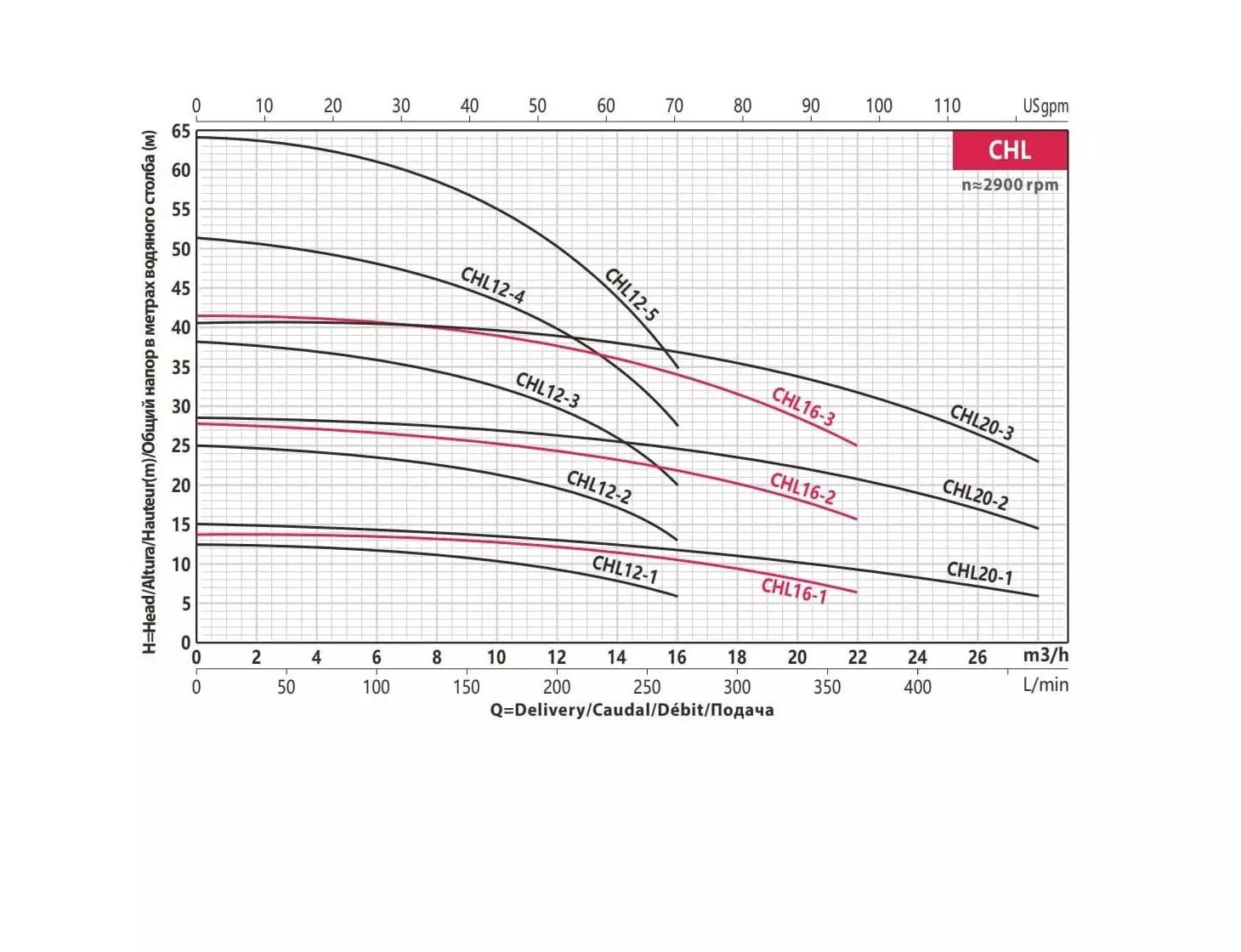

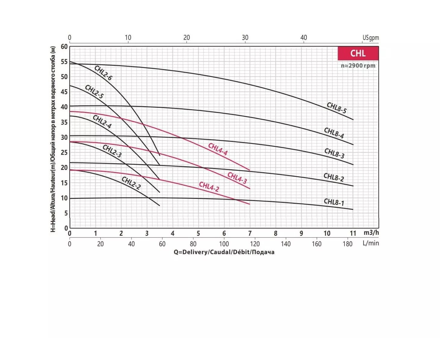

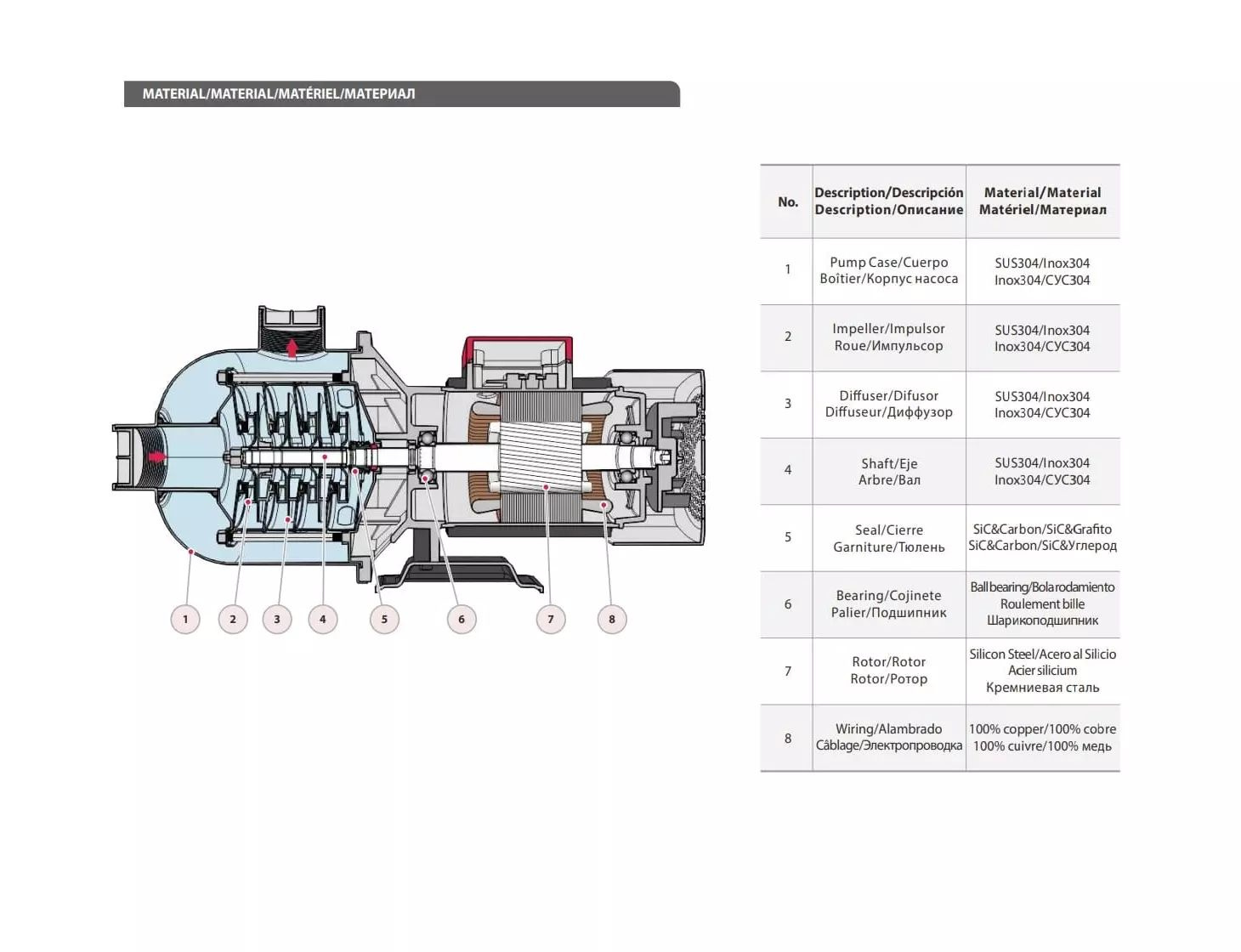

В серию Fancy CHL входят более двух десятков разных по характеристикам и размерам моделей многоступенчатых горизонтальных центробежных насосов. Основным материалом изготовления оборудования выступает оцинкованная сталь, что в сочетании с эффективными конструктивными решениями предоставляет будущим владельцам ряд весомых преимуществ. Особенно важное значение имеет многоступенчатая конструкция насоса. Она состоит в наличии нескольких ступеней в виде герметичных камер, внутри каждой из которых размещается рабочее колесо. Принцип функционирования изделия в таком варианте предусматривает постепенное перемещение жидкости от первой камеры к последующим с одновременным нагнетанием давления на очередном шаге. Что позволяет добиться на выходе очень существенной разницей с показателем напора на входе.Fancy CHL представляют собой горизонтальные центробежные электронасосы, предназначенные для перекачивания низковязких, нейтральных, невзрывоопасных жидкостей не содержащих твердых частиц и волокон в системах водоснабжения жилищнокоммунального хозяйства и промышленных систем. Насосs широко применяется для подачи воды в промышленности и сельском хозяйстве, системах водоподготовки, циркуляции воды, орошения и т.д.
Производитель: Fancy
Серия: CHL
Тип насоса: центробежные
Тип конструкции насоса: многоступенчатые
Погруженность: поверхностные
Область применения: промышленные системы, обработка воды, системы кондиционирования, системы фильтрации, системы водоснабжения
Подача, м3/ч: до 10
Напор, м: до 30
Мощность, кВт: до 10
Частота вращения, об/мин: 2900
Напряжения сети, В: 380
Перекачиваемая среда: жидкость
Ширина, мм: 165
Высота, мм: 215
Длина, мм: 400
Вес, кг: 15
Температура окружающей среды, °С: -10°С до +40°C
Температура жидкости (°C):-10°С до+ 120°С
