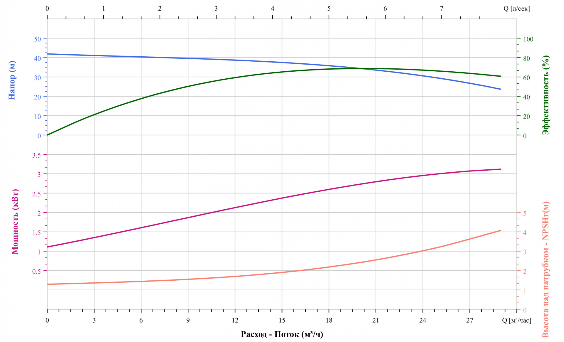

Насосы CDM — это высокоэффективные несамовсасывающие вертикальные многоступенчатые центробежные насосы нового поколения, разработанные в соответствии с европейскими стандартами. Насосы являются энергосберегающими (MEI≥0,7), малошумными, а также имеют компактную и удобную конструкцию.Насосные агрегаты серии CDM предназначены для перекачивания чистых, не взрывоопасных жидкостей, которые не имеют в своем составе абразивные, твердые или волокнистые включения. Перекачиваемая среда должна быть не агрессивна к материалам проточной части.
Назначение использования: Водоснабжение, отопление, холодоснабжение, повышение давления, пожаротушение
Вес, кг: 59
Класс изоляции: F
Максимальное рабочее давление, бар: 23
Максимальный напор, м: 39.5
Максимальный расход, м3/час: 20
Материал корпуса: Чугун
Напряжение сети, В/ГЦ: 3 x 380
Номинальная мощность, Вт: 4000
Степень защиты: IP55
Ступени: 3
Температура жидкости, °С: -15 до +70
Температура окружающей среды, °С: до +40 °С
Тип присоединения: DIN
Длина мм: 290
Ширина мм: 800
Высота мм: 300
