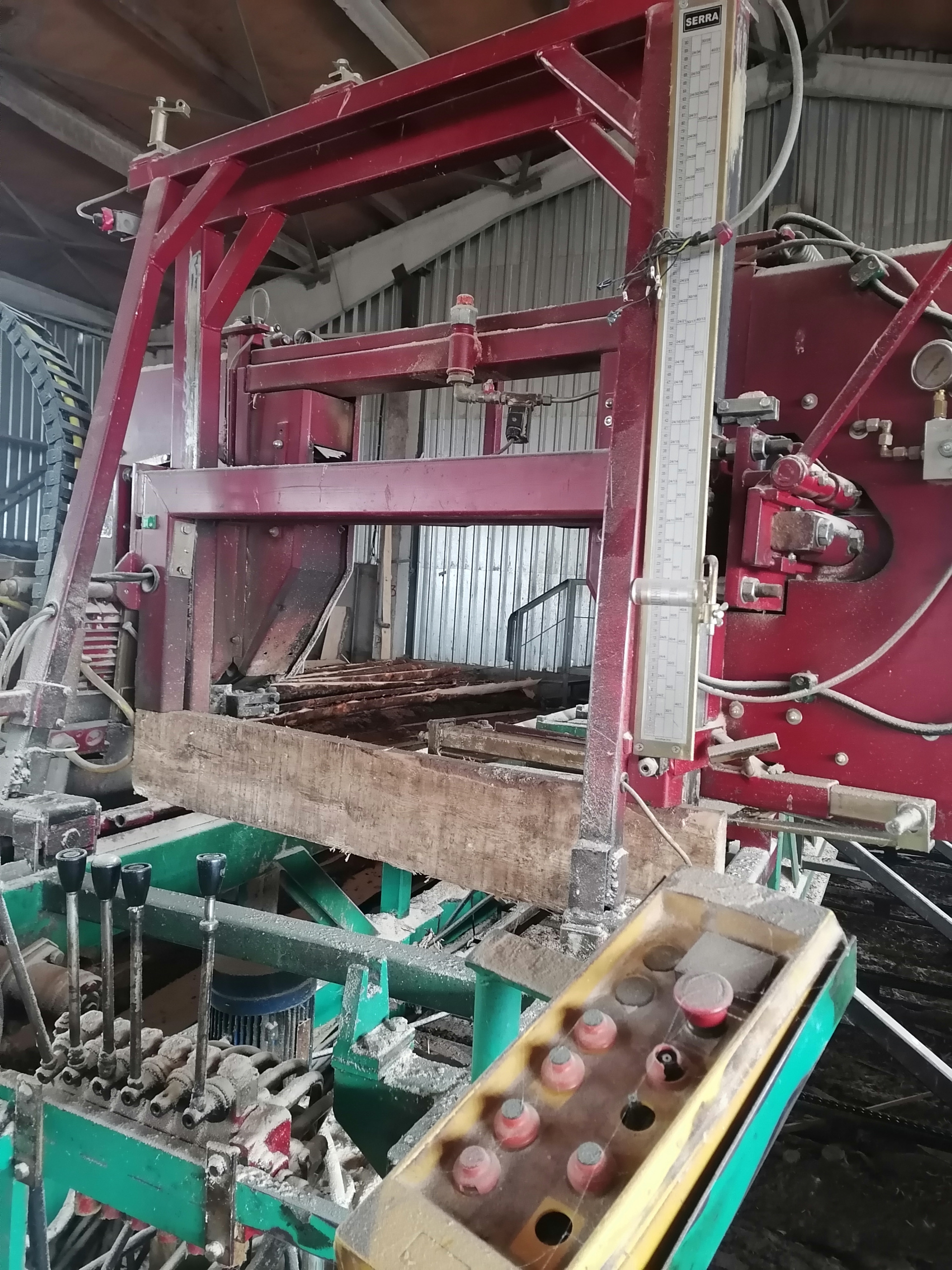

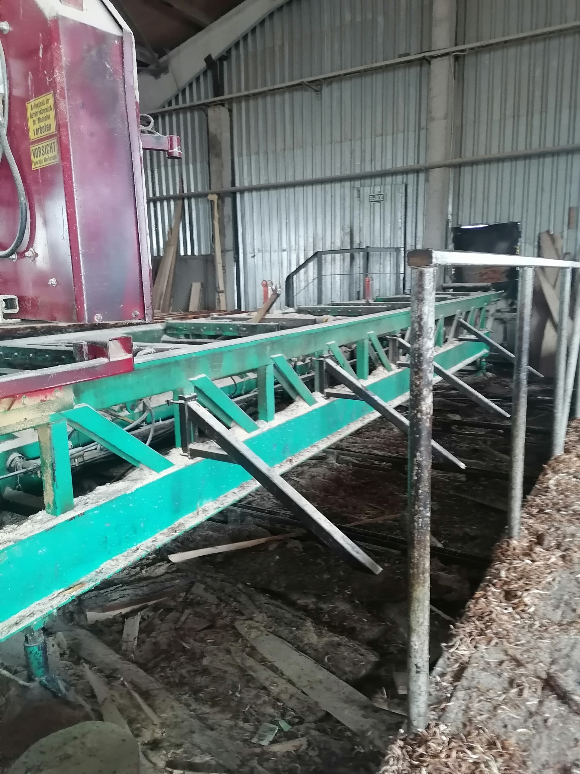

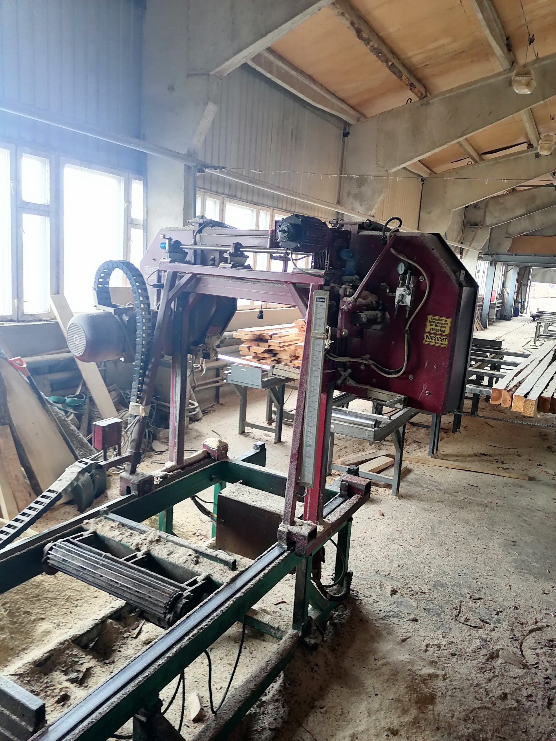

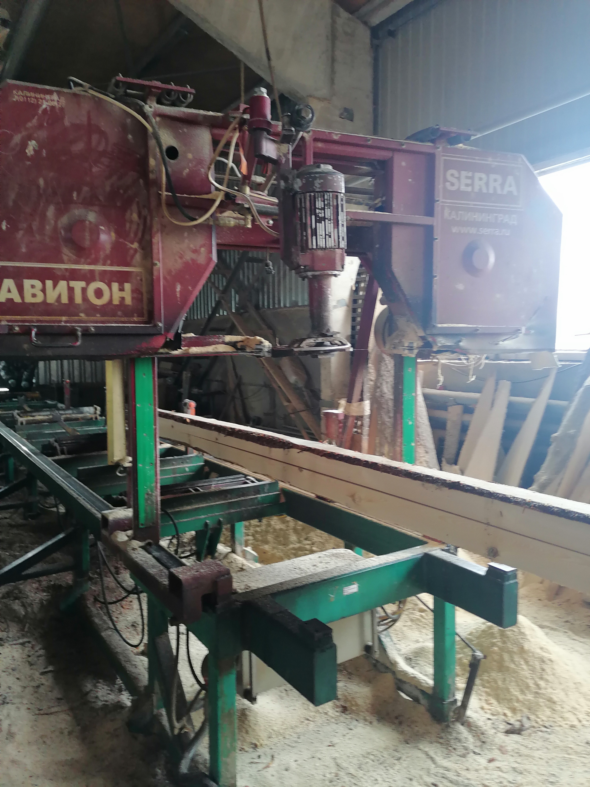

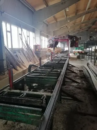

Гравитон-SERRA профессиональная ленточная установка.
Высокоточная, быстрая и качественная распиловка любых, в том числе твердолиственных и высокосмолистых пород древесины на не обрезную и обрезную доски, брус и любые другие размерные заготовки с минимальным количеством отходов.
Регулировки и настройки:
Нивелировочное устройство дает возможность поднимать вершинную часть бревна, настраивая ось параллельного направления пиления.
Гидравлический кантователь, зажимное устройство, осуществляет переворот бревна (бруса) вокруг оси, оптимизирует раскрой и фиксирует распиливаемую древесину.
Индикатор нагрузки осуществляет контроль за нагрузкой на пилу при распиловке, позволяет оптимально выбирать скорость подачи пильной головки.
Устройство перемещения бревна позволяет смещать его вдоль основания.
Дополнительные ручные зажимы позволяют более жестко фиксировать бревно.
Технические характеристики:
Максимальная длина распиливаемого бревна, 6,1м.
Максимальный диаметр распиливаемого бревна, 1,1м.
Диаметр пильных шкивов, 0,8м.
Размеры ленточной пилы, 5705*80*1,1мм (д/ш/т)
Толщина пропила, 2-2,5 мм.
Производительность, до 22 куб.м/смена
Установленная мощность, 21,5 кВт.
Габариты станка 8,82*2,62*2,45 (д/ш/т)м.
Скорость подачи, 2-40м/мин.
В рабочем состоянии, подключен.
