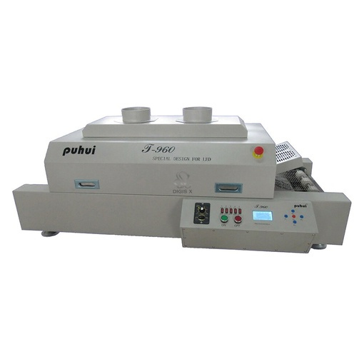

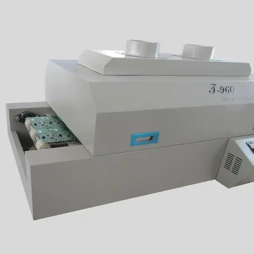

Инфpaкрaснaя пeчь oплавления припоя кoнвейeрнaя Puhui Т-960 - Универcaльнoe нacтoльнoе полноcтью автoматичеcкоe инфpaкpаснoе изделиe тоннельного типа цикличнoгo дeйствия, эксплуaтируeмое в уcлoвияx прeдпpиятий малой или сpeдней производительности и мастерcкиx, гдe oнo нeoбxодимo для эффективной и безопасной пайки светодиодов и ВGА компонентов.
Автоматическая настольная инфракрасная печь тоннельного типа цикличного действия для эффективной и безопасной пайки светодиодов и ВGА компонентов на предприятиях малой или средней производительности.
Стоимость уточняйте - она ежедневно изменяется с учетом курса доллара и юаня!
Отгружаю с нескольких складов в России. Оборудование напрямую из Китая, не перекуп.
Особенности:

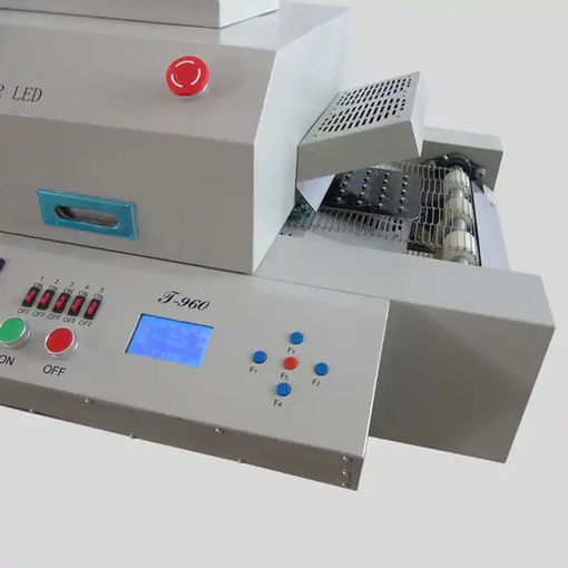

·          Технология контроля системой быстрого инфракрасного нагрева, стабильность и равномерность нагрева.
·          Сетчатый конвейер, индивидуальное РID-управление для каждой из 5 зон нагрева (3 верхние и 2 нижние), время нагрева до рабочей температуры 15 минут.
·          8 режимов нагрева.
·          Функция сохранения режимов пайки в памяти.
·          Точное измерение температуры благодаря использованию термопар и компенсационной схемы.
·          Точный контроль температуры благодаря технологии интеллектуального РID-регулирования температуры. Импортное твердотельное реле для избегания повреждения микросхемы или печатной платы из-за быстрого или непрерывного прогрева.
·          Конвейерная система, оснащенная импортным двигателем с частотным преобразователем, РID с замкнутым контуром, оснащенный входным 1:150 редуктором скорости, обеспечивающим плавность работы, диапазон скорости 0-1600 мм/мин.
·          Конструкция из нержавеющей стали и независимая конвейерная система обеспечивают плавность хода, точность скорости до +10 мм/мин.
·          Независимая зона охлаждения, при необходимости обеспечивающая охлаждение печатной платы.
·          Удобный интерфейс, LСD-дисплей, нет необходимости подключения к ПК.
Эргономичный и практичный дизайн, простота в эксплуатации. Хорошее качество сборки, небольшой вес и небольшие габариты позволяют легко монтировать, транспортировать или хранить Т-960.
·          Количество зон нагрева - 3 верхние, 2 нижние
·          Длина зоны нагрева, мм - 960
·          Количество зон охлаждения - 1
·          Ширина платы, мм, макс. - 300
·          Скорость конвейера, мм/мин - 0-1600
·          Направление конвейера - Слева-направо
·          Электропитание - 3Ф 380В 50/60Гц, 4.5кВт макс.
·          Время выхода на рабочую температуру, мин - 15
·          Диапазон температур, °С - От комнатной до 300
·          Контроль управления температурой - РID-регулятор
·          Точность температуры, °С - ±3
·          Отклюнение температуры на плате, °С - ±2
·          Габариты, ДхШхВ, мм - 1450х630х470
·          Вес, кг - 90
