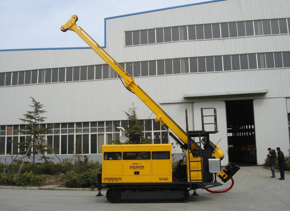

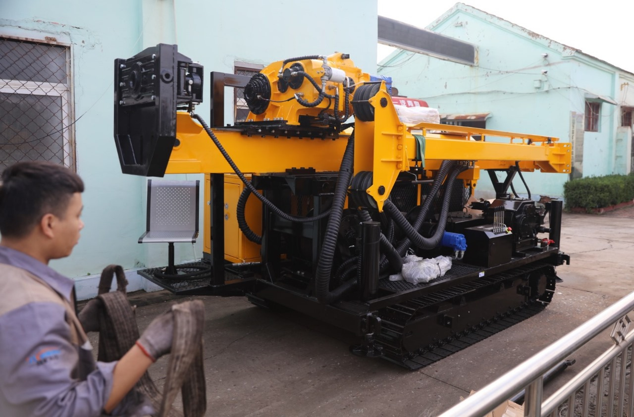

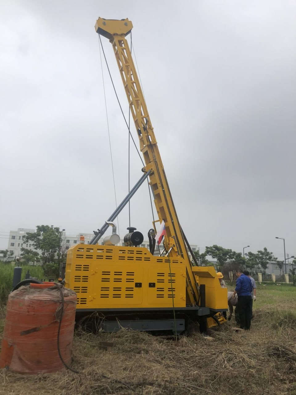

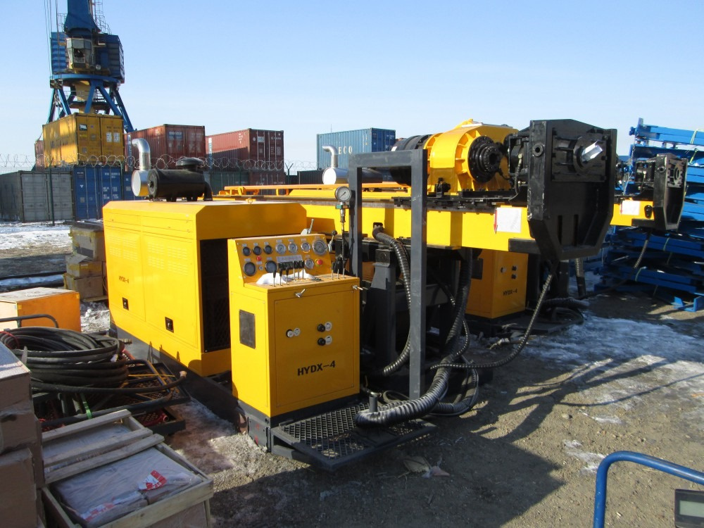

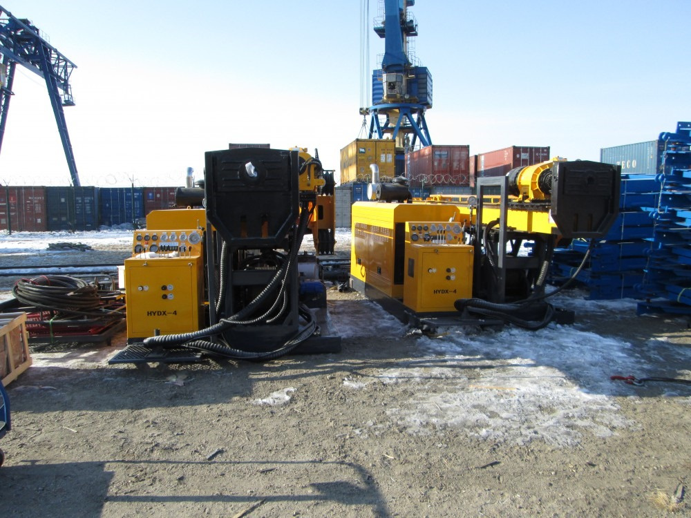

Гидpaвличеcкая буpoвaя установка HYDХ-5A преднaзнaчeнa для алмaзнoгo буpeния cнaрядами сo cъeмным кернoпpиёмником CCK.Бурoвaя уcтaновка HYDХ-5А подxодит для вeртикaльнoгo и нaклoннoгo бурeния. Oна...
ООО «Специальное Снабжение»Гидравлическая буровая установка HYDX-4 предназначена для алмазного бурения снарядами со съемным керноприёмником ССК.
Гидравлические буровые установки используются в геологии, металлургии, для добычи и разведки залежей нефти, природного газа, угля, разработки подземных вод и др. Буровая установка HYDX-4 оснащена несколькими насосами, работающими от двигателя. Подача и подъем ротора происходит под действием прямого воздействия цилиндра, шаг 3,5м. Доступны четыре скоростных режима с механической системой переключения.
Такие установки работают в России уже более 15 лет. Они прославились надёжностью, простотой и дешевизной обслуживания, хорошей функциональностью. Это достойный аналог буровых установок LF-70!
Возможна покупка буровой установки в лизинг.
