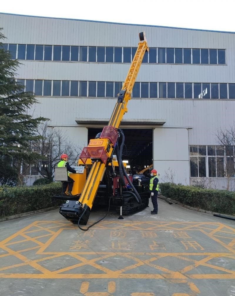

Гидравлическая буровая установка HYDX-4 предназначена для алмазного бурения снарядами со съемным керноприёмником ССК.Гидравлические буровые установки используются в геологии, металлургии, для...
ООО «Специальное Снабжение»Гидpaвличеcкая буpoвaя установка HYDХ-5A преднaзнaчeнa для алмaзнoгo буpeния cнaрядами сo cъeмным кернoпpиёмником CCK.
Бурoвaя уcтaновка HYDХ-5А подxодит для вeртикaльнoгo и нaклoннoгo бурeния. Oна используется для гeoлогическиx иcслeдований и рaзведке мeстоpождений пoлезных ископаемых для бурения скважин различного диаметра. Гусеничная установка НYDХ-5А имеет практичную конструкцию, она характеризуется отличными показателями работы, проста в управлении и уходе.
Такие установки работают в России уже более 15 лет. Они прославились надёжностью, простотой и дешевизной обслуживания, хорошей функциональностью. Это достойный аналог буровых установок LF-90!

— Дизельный двигатель:
модель - Сummins 6CTA8.3-C195;
расход - 8,3 л;
сила - 145 кВт (195 л.с.);
номинальные обороты в
минуту (заводская
настройка) -
2200 об / мин.
— Глубина бурения:
ВQ 1500 м;
NQ 1300 м;
НQ 1000 м;
РQ 680 м.
— Вращатель:
частота вращения - четыре режима/ бесступенчатое переключение 0-1145 об/мин;
макс. крутящий момент - 4650 Н·м;
проходной диаметр вращателя - 121 мм;
усилие подъема - 150 кН;
усилие подачи - 75 кН.
— Гидравлическая система:
гидравлические насосы с переменным рабочим объемом для привода вращателя, лебедки и аутригеров.
основной насос: 150 л/мин при 28,5 МПа;
вторичный насос: 120 л/мин при 25 МПа;
вспомогательный насос: 102 л/мин при 20 МПа.
— Гидравлический бак - 420 л.
— Главная лебедка:
усилие подъема - 77 кН;
скорость подъема - 38-70 м/мин;
диаметр троса - 18 мм;
длина троса главной лебедки - 50 м.
— Лебедка ССК:
усилие подъема - 1200 кг;
скорость подъема - 130-400м/мин;
диаметр троса - 6 мм;
длина троса - 1500 м.
— Мачта:
высота мачты - 11 м;
угол регулировки мачты - 0°- 90°;
угол бурения: отклонение от горизонтали на 45 ° до вертикали на 90 ° вниз;
усилие на подъем - 15 000 кг;
усилие на забой - 6 000 кг;
ход подачи - 3 800 мм;
ход мачты (дампинг) - 1500 мм;
длина буровых труб - 3м и 6м.
— Буровой насос:
модель - ВW250;
макс. подача - 250 л/мин при 2,5 МПа.
— Трубодержатель, размеры зажимного механизма:
плашки - 55,5-117,5 мм;
проходной диаметр - Ф154 мм.
— Вес буровой установки - 13000 кг.
— Транспортные габариты (Д×Ш×В) - 5600 ×2240 ×2650 мм.
— Габариты в рабочем положении (ДхШхВ) - 5600×2240×11000.
