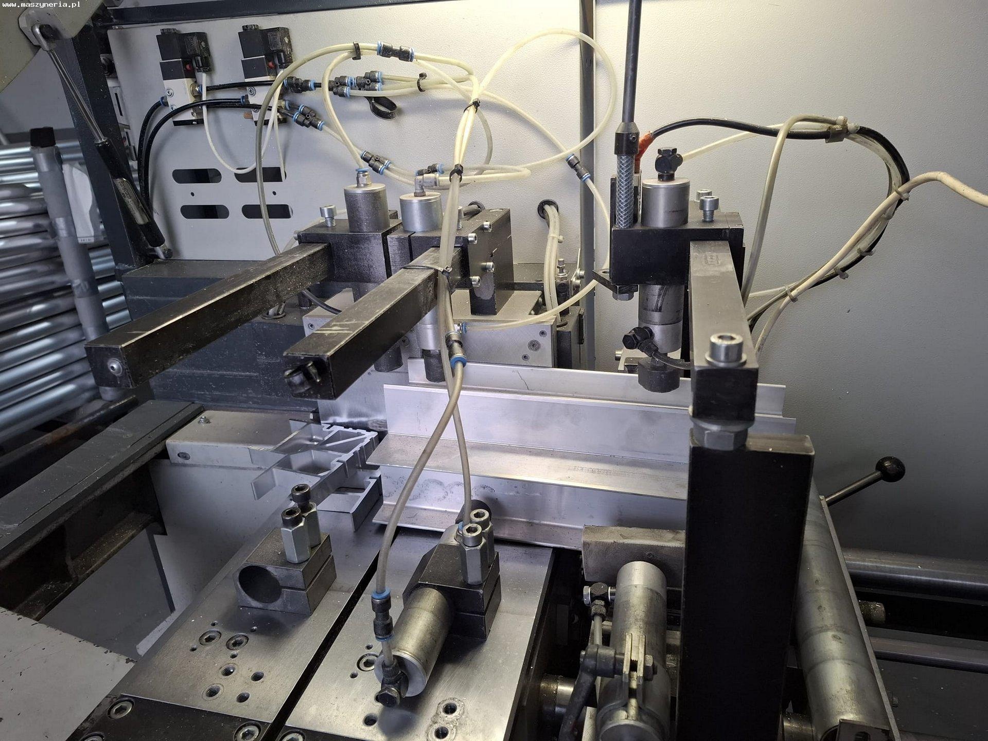

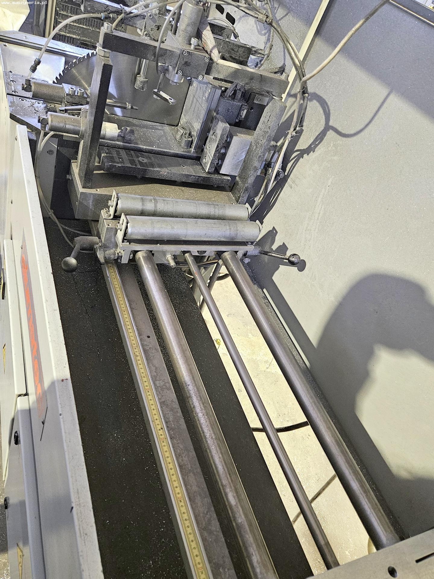

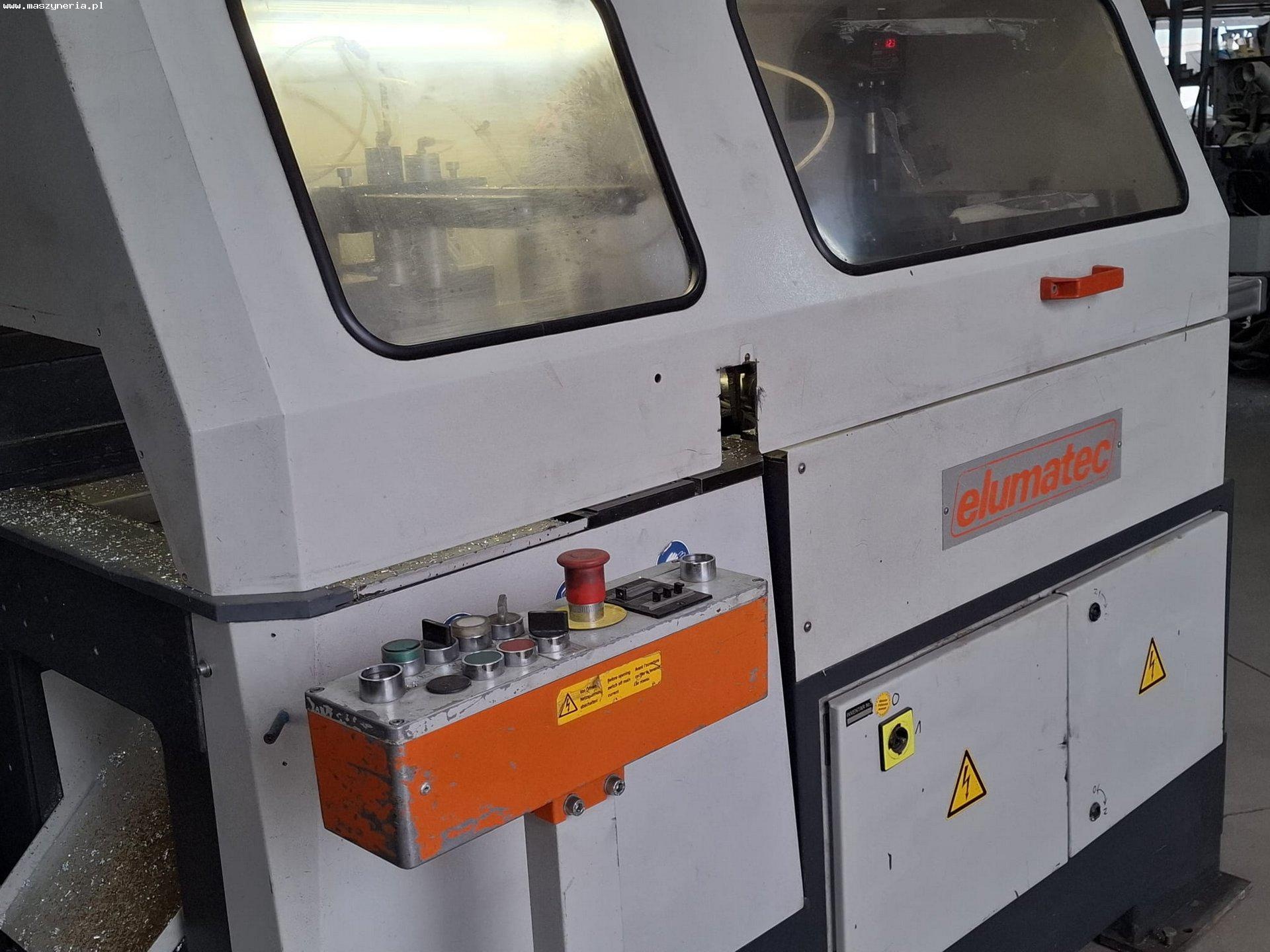

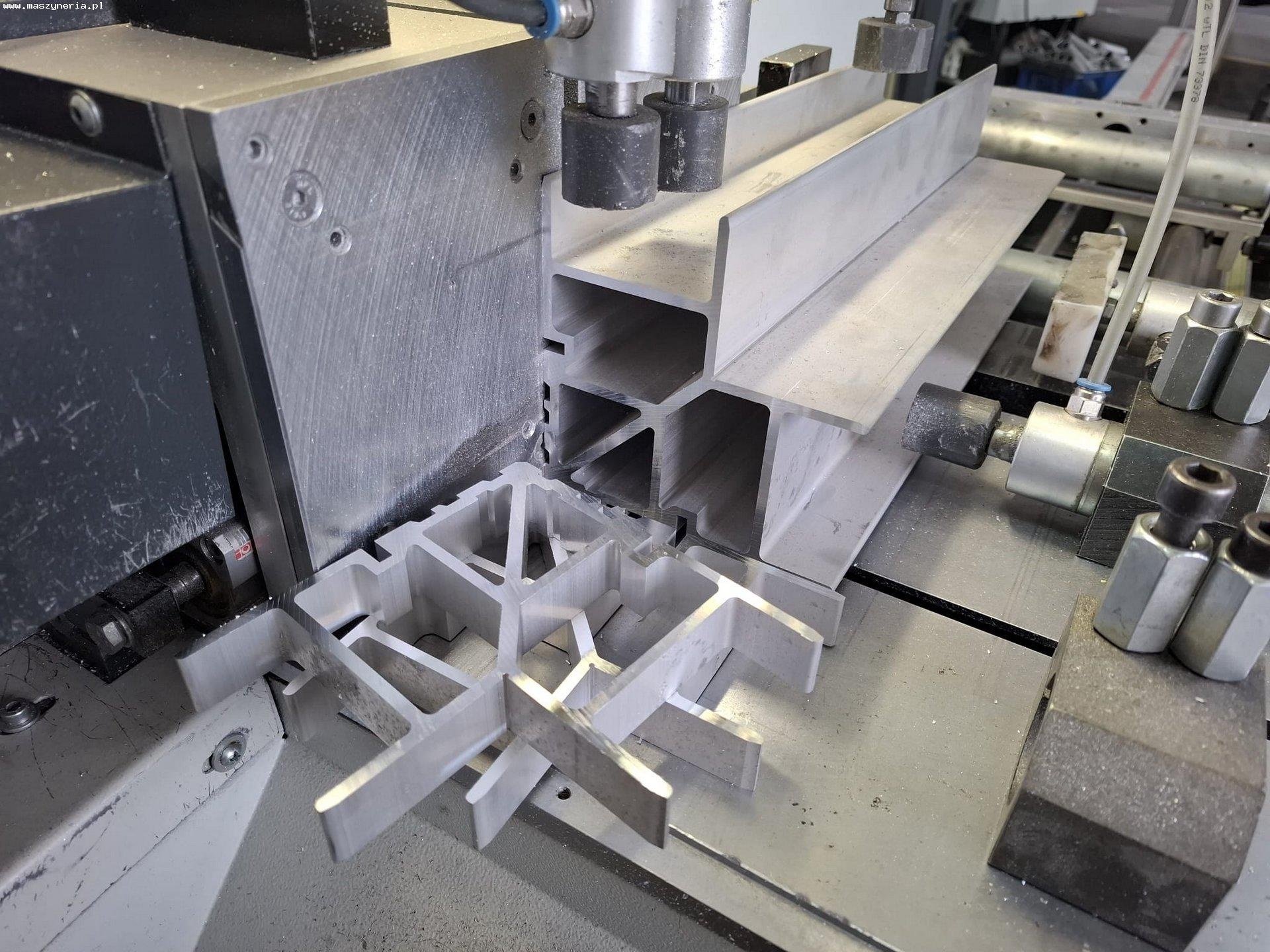

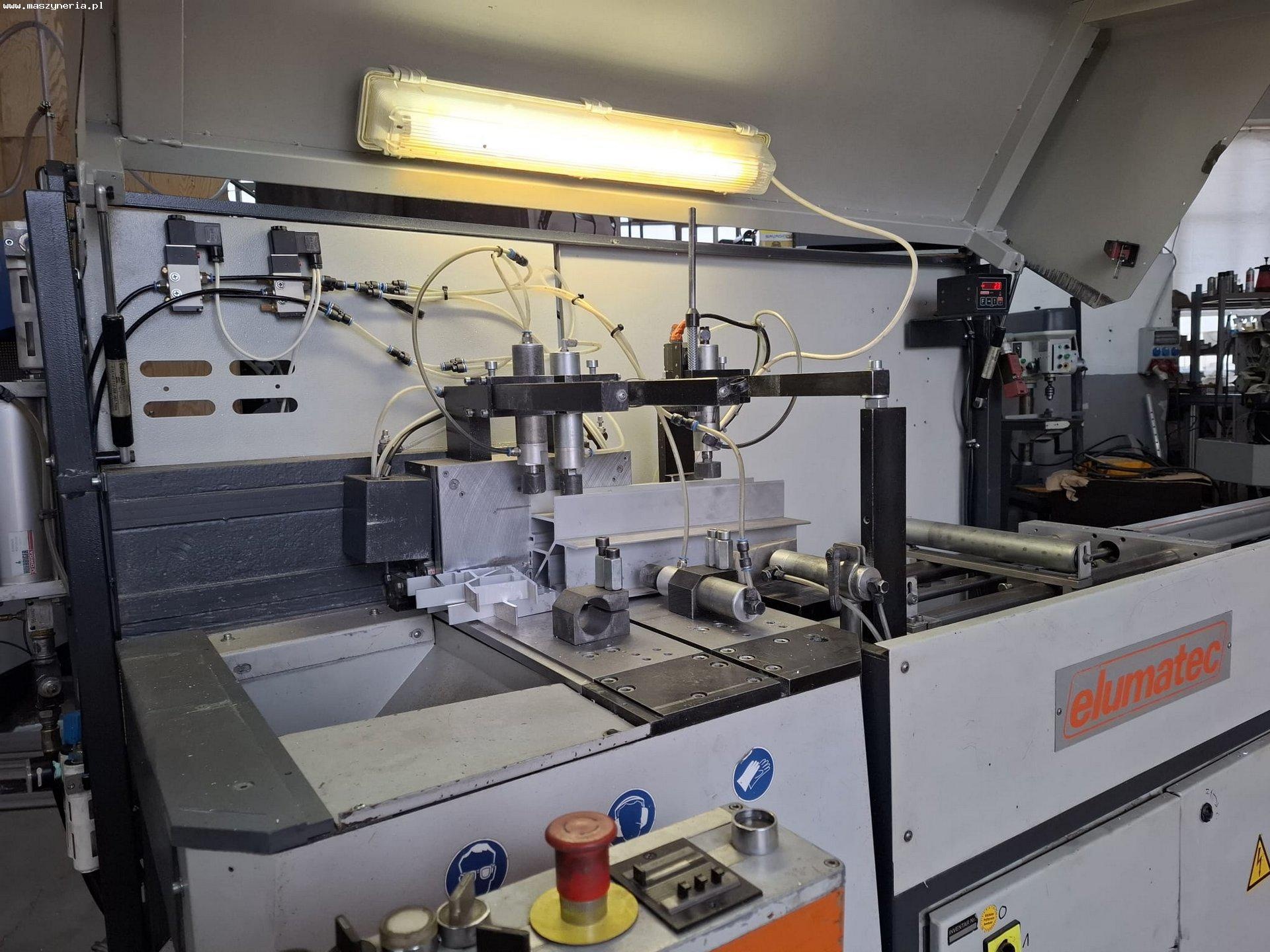

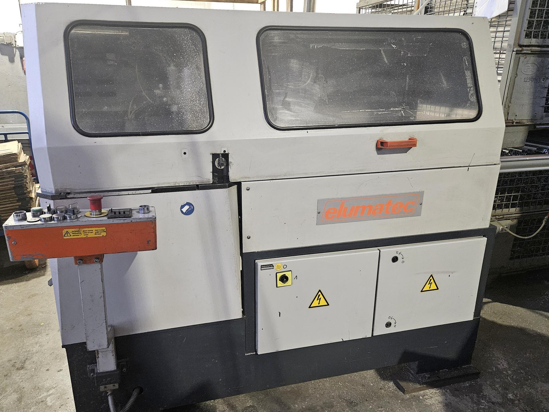

Автоматический круглопильный станок ELUMATEC SA 142/36, произведенный в 2001 году в Германии, предназначен для распила столярных изделий из алюминия и ПВХ под постоянным углом 90°. До сих пор алюминиевый круглопильный станок ELUMATEC использовался только для резки алюминиевых профилей.
Технические характеристики станка для распиловки алюминия ELUMATEC SA 142/36
  • угол резания: 90°
  • длина подачи режущего блока: 650 мм
  • длина подачи за рабочий цикл (рез 90°): 5-600 мм
  • диаметр режущего диска: 500 мм
  • максимальная скорость вращения режущего диска: 2800 об/мин
  • регулировка подачи режущего блока: ступенчатая
  • регулировка длины реза: ручная
  • регулировка промежуточного угла: ручка и дисплей
  • роликовые конвейеры для подачи материала
  • подача материала: пневматическая
  • давление сжатого воздуха: 7 бар
  • расход воздуха (с распылением): 64 л/рабочий цикл
  • расход воздуха (без распыления): 50 л/рабочий цикл
  • выходная мощность: 4000 W
  • электропитание: 3x 400 В; 50 Гц
  • размеры (Д x Ш x В): 2680 x 1335 x 1530 мм
  • вес машины: около 800 кг
