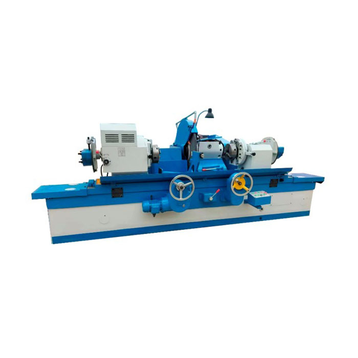

Круглошлифовальный станок для шлифовки коленчатого вала MQ8260B
Обновлено 22.05.2024 938500
  • Модель: MQ8260B
  • Максимально допустимые размеры вала: 1600 × 580 мм
  • Максимальный диаметр крепления вала: 580 мм
  • Длина между центрами: 1600 мм
  • Рабочая длина между патронами: 1400 мм
  • Рабочий диаметр шлифования шеек: 30 – 100 мм
  • Радиус вращения кривошипа коленчатого вала: 110 мм
  • Максимальный вес обрабатываемого вала: 120 кг
  • Высота центра: 300 мм
  • Скорость вращения обрабатываемого вала: 25 – 95 об/мин (регулируется)
  • Максимальное поперечное перемещение шлифовальной головки: 185 мм
  • Перемещение шлифовальной головки при ручной подаче за 1 поворот маховика: 1 мм
  • Цена деления движения маховика поперечной подачи: 0,005 мм
  • Частота вращения шпинделя шлифовального круга: 740 и 890 об/мин (2 ступени)
  • Линейная скорость шлифовального круга: 25,6 – 35 м/с
  • Размер шлифовального круга: 900 × 32 × 305 мм
  • Шероховатость обработки: 0,32 Ra
  • Точность станка на эллипс: 0,005 мм
  • Точность станка на конус: 0,01 мм
  • Перемещение стола за один оборот ручной подачи: 5,88 мм
  • Перемещение стола за один оборот с тонкой ручной  подачей: 1,68 мм
  • Поворот стола: 5 градусов
  • Общая мощность двигателей: 9,82 кВт
  • Габариты: 4166 × 2037 × 1584 мм
  • Вес: 6500 кг
