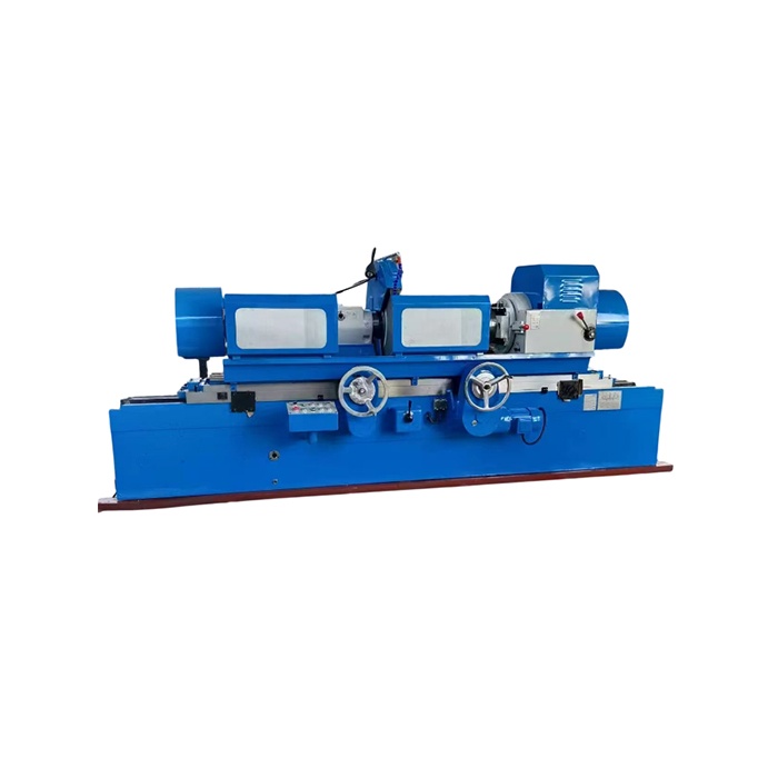

Круглошлифовальный станок для шлифовки коленчатого вала MQ8260А
Обновлено 30.04.2025 985254
  • Модель:  MQ8260А
  • Максимальная длина шлифования: 1000 мм
  • Максимальный диаметр вращения устанавливаемого вала: 580 мм
  • Максимальная длина устанавливаемого вала при обработке в центрах: 1000 мм
  • Максимальная длина устанавливаемого вала при обработке в патронах: 900 мм
  • Максимальный диаметр шлифования: 200 мм
  • Максимальный радиус обрабатываемого кривошипа: 110 мм
  • Максимальный вес обрабатываемого вала: 120 кг
  • Высота центров над станиной: 300 мм
  • Общая мощность двигателей: 9,82 кВт
Шлифовальная бабка:
  • Поперечный ход шлифовальной бабки: 185 мм
  • Максимальная частота вращения шлифовального круга: 740 и 890 об/мин
  • Минимальный шаг подачи шлифовальной бабки: 0,005 мм
  • Размер шлифовального круга:  900 × 32 × 305 мм
Передняя бабка:
  • Диапазон частот вращения изделия (Нижний предел диапазона – Верхний предел диапазона): 25 об/мин - 95 об/мин
  • Поворот стола: 5 градусов
  • Перемещение стола за один оборот ручной подачи:  5,88 мм
  • Перемещение стола за один оборот точной подачей: 1,68 мм
Точность станка:
  • Шероховатость обработки: 0,32 Ra
  • Точность станка на эллипс: 0,005 мм
  • Точность станка на конус: 0,01 мм
Габариты станка:
  • Длина: 3566 мм
  • Ширина: 2040 мм
  • Высота: 1600 мм
  • Вес: 5000 кг
