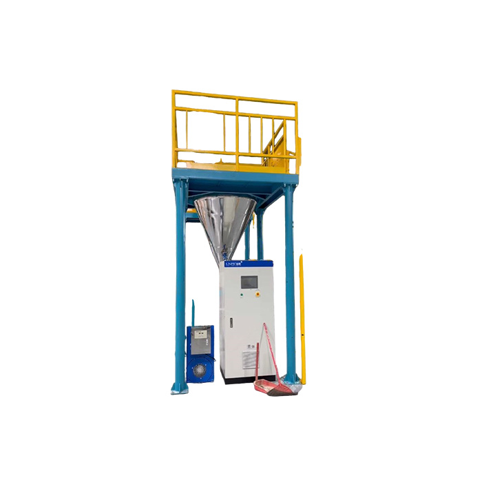

Комплекс струйного измельчения LNJ-120A
Обновлено 26.05.2024 939747
  • Модель: LNJ-120A
  • Производительность: ≥80 кг/ч
  • Входная фракция: ≤3 мм
  • Выходная фракция: 1 – 75 мкм
  • Бункер загрузочный: Объём 1м³, материал изготовления нерж. сталь 304, регулировка подачи: электро-клапан
  • Дозатор шнековый: Мощность 0,75кВт, оснащен частотным преобразователем
  • Блок струйного измельчения: Тип измельчения: в псевдоожиженном слое. Трёхструнная. Камера измельчения и сопла из нерж. стали 304
  • Система аспирации: Система импульсной очистки, картриджный коллектор, фильтрующий материал с тефлоновым покрытием, точность фильтрации 0,2 мкм, эффективность сбора ≥99,99%. Оборудован датчиком перепада давления и пневматическим устройством регулирования потока
  • Вытяжной вентилятор высокого давления Мощность 18,5 кВт, Инверторное управление.
  • Датчик перепада давления: 0–3 кПа, точность 0,3 %.
  • Пульт управления: ПО обеспечивает автоматическое или ручное управление. 10-дюймовый сенсорный экран, с использованием PLC Siemens и инвертора марки Schneider. Функции записи, хранения и экспорта. Контроль и регистрирование давление в камере измельчения, параметры отдельных узлов, разницу давлений в системе.
  • Требования к воздушному компрессору:
  • Расход: ≥20 м³/мин
  • Давление: ≥0,8 МПа
  • Мощность: 132 кВт
  • Требования к осушителю Производительность: ≥25 м³/мин
  • Температура: 2 – 10 °С
  • Требования к фильтрации: Трехступенчатый прецизионный фильтр FC/FT/FA
  • Расход воздуха: 20,0 м³/ мин
  • Мощность: 26 кВт
  • Габаритные размер: 5000 х 2000 х 5700 мм
  • Вес: 5000 кг
