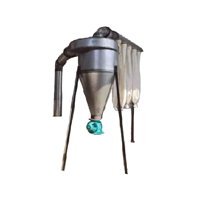

Дезинтегратор с циклонной выгрузкой и пылеуловителями
  • Производительность: 800 – 1 000 кг / ч
  • Количество встроенных молотков для дробления: 20 шт
  • Количество ножей для резки: 4 шт
  • Диаметр барабана: 1 м
  • Мощность основного двигателя: 22 кВт
  • Вентилятор: Встроенный
  • Размер измельченной фракции: Контролируется за счет ячеек в фильтрационной ре-шетки (изготавливается в соответствии с требованиями клиента)
  • Габаритные размеры: ≈ 1 500 х 1 200 х 1 250 мм
  • Вес: ≈ 1 т

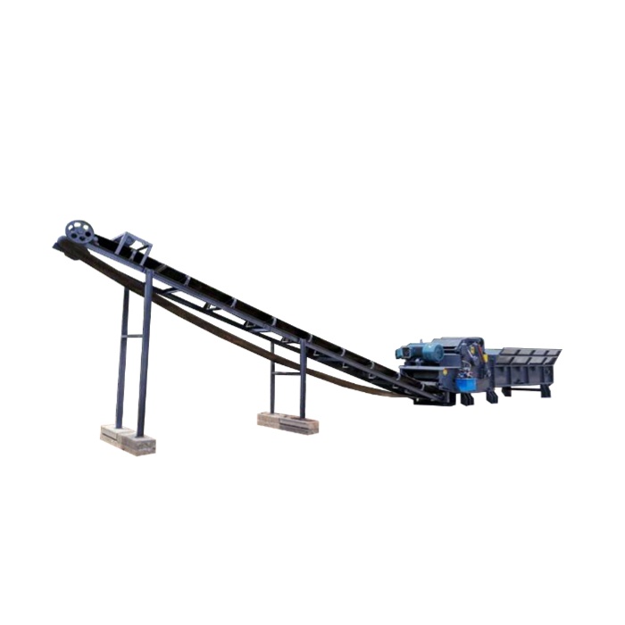

Комплексная дробилка с магнитным сепаратором для отделения металлических примесей
  • Модель: 1300
  • Производительность: 15 – 20 т
  • Материалы для обработки: Стволы деревьев, доски, строительные древесные от-ходы, отходы древесины, ветки и т.д.
  • Габаритные размеры: ≈ 3 200 х 2 150 х 2 100 мм
  • Мощность главного двигателя: 132 кВт
  • Мощность верхнего подающего вала: 7,5 кВт при скорости 10-20 м/мин
  • Мощность двигателя масляного насоса: 3 кВт
  • Размер загрузочного окна: 1 300 х 400 мм
  • Скорость вращения шпинделя: 650 об / мин
  • Количество молотков: 28 шт
  • Размер молотка: 100 х 85 х 40 мм
  • Размер дробильного вала: 1 320 х 800 мм
  • Способ подачи материала: Цепной пластинчатый конвейер
  • Габаритные размеры подающего конвейера: 4 500 х 1 600 х 1 580 мм
  • Мощность подающего конвейера: 11 кВт при скорости 10-20 м/мин
  • Разгрузочный конвейер: Ленточный конвейер длиной 10 м
  • Мощность разгрузочного конвейера: 5,5 кВт
  • Система управления: Специальный электрический шкаф управления
  • Общая мощность оборудования, общий вес: 159 кВт, ≈ 9,6 т
  • Интеллектуальная подача материала для переработки: Автоматическая регулировка скорости подачи в зави-симости от нагрузки на главный двигатель
