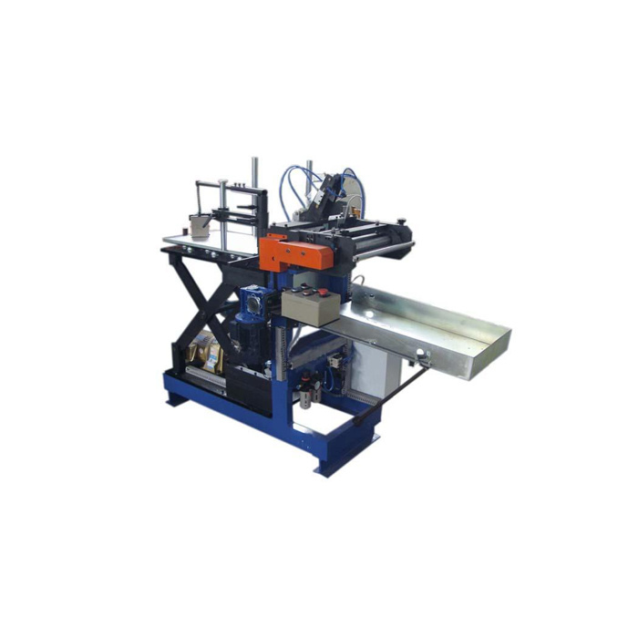

Станок продольно-резательный:
  • Модель: R-40
  • Функция: Резка листа жести
  • Производительность: 1,6 м / с
  • Максимальная толщина жести: 0,5 мм
  • Ширина листа: 40 – 1 050 мм
  • Максимальная ширина заготовки: 440 мм
  • Мощность: 1,1 кВт
  • Габаритные размеры: 1 700 х 1 100 х 1 100 мм
  • Вес: Около 1 000 кг
Автоматическая прокатная машина:
  • Функция: Придание листам жести цилин-дрической формы
  • Производительность: 20 – 30 шт / мин
  • Диапазон диаметров: 100 – 300 мм
  • Толщина жести: 0,20 – 0,35 мм
  • Максимальная ширина заготовки: 400 мм
  • Мощность: 3 кВт
  • Габаритные размеры: 1 300 х 730 х 1 330 мм
  • Вес нетто: 450 кг
