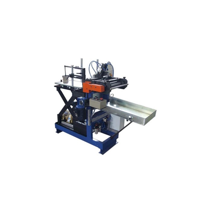

Линию для изготовления жестяного ведра с крышкой и ручкой JJX-15
Обновлено 13.08.2024 953545
  • Модель: JJХ-15
  • Максимальная толщина листа: 0,5 мм, рекомендованная твердость Т2,5
  • Диапазон диаметров: 210 – 330 мм
  • Высота изделия: 270 – 500 мм
  • Варианты типа \ размеров Жестяное ведро:
  • Ø286мм, Высота (h) 204мм (10л)
  • Ø286мм, Высота (h) 370мм (20л)
  • Ø286мм, Высота (h) 453мм (25л) с крышкой корона, крышка под обжимное кольцо обруч и ручки
  • Производительность: До 15 шт/мин
  • Площадь размещения: ≈ 6 х 30 м
  • Количество операторов: 12 чел
Ножницы для продольной резки:
  • Модель: R-40
  • Функция: Резка листа жести
  • Производительность: 1,6 м/с
  • Максимальная толщина жести: 0,5 мм
  • Ширина листа: 40 – 1050 мм
  • Максимальная ширина заготовки: 440 мм
  • Мощность: 1,1 кВт
  • Габаритные размеры: 1700 х 1100 х 1100 мм
  • Вес: Около 1000 кг
Автоматическая прокатная машина:
  • Функция: Придание листам жести цилиндрической формы
  • Производительность: 20 – 30 шт/мин
  • Диапазон диаметров: 100 – 300 мм
  • Толщина жести: 0,20 – 0,35 мм
  • Максимальная ширина заготовки: 400 мм
  • Мощность: 3 кВт
  • Габаритные размеры: 1300 х 730 х 1330 мм
  • Вес нетто: 450 кг
Станок для сварки швов корпусов с обратной подачей:
  • Функция: Автоматическая сварка листов жести
  • Скорость сварки: ≤ 12 м/мин
  • Производительность: 20 – 50 шт/мин
  • Диапазон диаметров: 65 – 290 мм
  • Диапазон длины заготовки: 70 – 500 мм
  • Ширина шва: 0,6 – 1,2 мм
  • Толщина жести: 0,2 – 0,4 мм
  • Применяемый медный электрод: 1,5 – 1,7 мм
  • Охлаждающая жидкость: Расход 8 – 10 л/мин ; Давление ≥ 0,3 МПа
  • Напряжение: 380 В
  • Мощность: 12 кВт
  • Габаритные размеры: 1350 х 1300 х 1700 мм
  • Вес нетто: 1300 кг
Автоматическая машина нанесения защитного покрытия на внутр. и внешн. поверхность шва с печью
  • Функция: Нанесение защитного покрытия на внутренняя и внешняя поверхность шва с сушкой
  • Производительность: 6 - 30 м/мин
  • Диапазон диаметров: 200 – 300 мм
  • Ширина защитного покрытия: 10 - 14 мм
  • Мощность: 14 кВт
  • Габаритные размеры машины для нанесения защитного покрытия: 1580 х 670 х 1350 мм
  • Габаритные размеры печи: 4600 х 750 х 1700 мм
  • Габаритные размеры охлаждающего конвейера: 4500 х 600 х 600 мм
  • Вес: 2000 кг
Чиллер:
  • Мощность насоса: 0,37 кВт
  • Мощность компрессора: 2,25 кВт
  • Объем бака: 55 л
  • Габаритные размеры: 1100 х 700 х 1100 мм
  • Вес: 110 кг
Гидравлический формовочный станок:
  • Модель: YZT-20
  • Функция: Придание корпусу конической формы
  • Производительность: 15 шт/мин
  • Высота заготовки: 270 – 500 мм
  • Мощность: 3,7 кВт
  • Габаритные размеры: 1500 х 780 х 1200 мм
  • Вес: 600 кг
Гидравлический отбортовочный станок:
  • Модель: YJK-20
  • Функция: Предварительная отбортовка с двух сторон корпуса ведра
  • Мощность: 3,7 кВт
  • Габаритные размеры: 1300 х 700 х 1750 мм
  • Вес: 550 кг
Гидравлический зиговочный станок:
  • Модель: YZJ-20
  • Функция: Зигование корпуса
  • Мощность: 5,5 кВт
  • Габаритные размеры: 1470 х 940 х 1980 мм
  • Вес: 800 кг
Укупорочная машина:
  • Модель: Q4A8
  • Функция: Укупорка дна к корпусу
  • Производительность: 15 – 18 шт/мин
  • Диапазон диаметров: 80 – 330 мм
  • Высота заготовки: 80 – 400 мм
  • Мощность: 1,5 кВт
  • Габаритные размеры: 1000 х 700 х 1800 мм
  • Вес: 800 кг
Станок точечной с двумя головками:
  • Модель: DN60A
  • Функция: Точечная сварка (крепление ушек к корпусу)
  • Производительность: 20 шт/мин
  • Толщина материала: 0,18 – 0,5 мм
  • Давление воздуха: 0,4 – 0,8 МПа
  • Расход воздуха: 300 л/мин
  • Давление воздуха: 0,6 МПа
  • Мощность: 40 КВА
  • Габаритные размеры: 1050 х 800 х 1000 мм
  • Вес: 400 кг
Конвейерная система:
  • Длина: 12 м
  • Мощность: 1,5 кВт
  • Рама: Алюминиевая
Формовочно-герметезирующий станок:
  • Модель: ZG-20
  • Функция: Формовка краев и дна, запекание герметика
  • Максимальный диаметр заготовки: 330 мм
  • Мощность: 0,75 кВт
  • Габаритные размеры: 700 х 700 х 1200 мм
  • Вес: 200 кг
Пресс:
  • Модель: JC23-63
  • Давление: 63 кН
  • Ход слайда: 120 мм
  • Максимальная высота штампа: 270 мм
  • Регулировка высоты штампа: 80 мм
  • Рабочий стол (FB х LR): 480 х 710 мм
  • Максимальный угол наклона: 25°
  • Мощность: 5,5 кВт
  • Габаритные размеры: 1810 х 1350 х 2640 мм
  • Вес нетто: ≈ 4000 кг
Пресс:
  • Модель: JG23-40
  • Давление: 40 кН
  • Максимальная высота матрицы: 220 мм
  • Мощность: 4 кВт
  • Габаритные размеры: 1600 х 1180 х 2310 мм
  • Вес нетто: 3180 кг
Пресс:
  • Модель: J23-16B
  • Давление: 16 кН
  • Ход слайда: 55 мм
  • Максимальная высота штампа: 125
  • Регулировка высоты штампа: 45
  • Рабочий стол: 300 х 450 мм
  • Размер рабочего отверстия: 100
  • Мощность: 1,5 кВт
  • Габаритные размеры контура: 1150 х 900 х 1910 мм
Машина для изготовления ручек:
  • Функция: Формовка ручки из металлической проволоки
  • Производительность: До 18 шт/мин
  • Диаметр проволоки: 2 – 5 мм
  • Длинна ручки: До 600 мм
  • Потребляемая мощность: 5,5 кВт
  • Габаритные размеры: 1880 х 1130 х 1930 мм
  • Вес: 1200 кг
