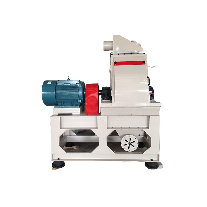

  • Модель: HK
  • Производительность: 150 – 250 кг / ч
  • Максимальный диаметр материала: 180 мм
  • Влажность сырья: <15 – 20 %
  • Степень крупности готового продукта: 80 – 100 меш
  • Влажность готового продукта: <3 %
  • Применимые материалы: Ствол дерева без кожуры или развилка дерева
  • Электропитание: 380 В, 50 Гц
  • Потребление энергии: 90 кВт / ч
  • Общая мощность: 110 кВт
  • Длина х Высота: 15 м х 7 м
  • Общая высота оборудования: 7 – 7,5 м
  • Вес: 3 500 – 3 800 кг
Шнековый питатель:
  • Модель: CLX-180
  • Диаметр трубы: 220 х 4300 мм
  • Мощность: 2,2 кВт
  • Рекомендации: Для достижения равномерной подачи избегайте засорения трубы материалом
Молотковая мельница:
  • Модель: CFW-7265
  • Скорость шпинделя: 2 900 об / мин
  • Ширина полости дробления с одним лезвием: 850 мм
  • Материал: 5 мм
  • Число лезвий: 108 шт
  • Толщина рамы корпуса: 12 мм
  • Мощность: 90 кВт
  • Функция: Материал проходит через устройство для измельчения
Сепаратор пыли
  • Модель: CXF-800
  • Производительность: 10 000 – 12 000 м³ / ч
  • Диаметр: 800 мм
Разгрузочное устройство:
  • Модель: CGF-10
  • Производительность: 10 л / рулон
  • Скорость: 33 об / мин
  • Мощность: 1,5 кВт
  • Рекомендации: Контролируйте подачу воздуха и скорость подачи, чтобы обеспечить равномерность подачи материала
Мельница:
  • Пропускная способность: 5 500 м³ / ч
  • Общее давление: 5 500 А
  • Скорость: 2 900 об / мин
  • Мощность: 11 кВт
