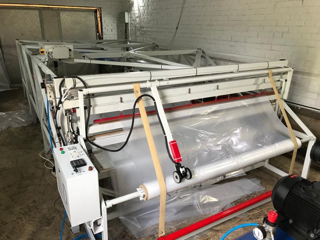

Универсальная полуавтоматическая машина для изготовления суспендированных и простых прямоугольных вкладышей в биг-бэг из нефальцованной полиэтиленовой рукавной пленки.ПЗМ — поперечной импульсной...
Автоматический станок для сварки прямоугольных вкладышей из п/э пленки.
Габариты длина-5,6м., ширина-2,8м., высота-1,6м.
Применяемая пленка-рукавная не фальцованная пленка из ПЭВД
Толщина пленки в два слоя-от 40 до 400мкм
Ширина рукава, не более 2000мм
Диаметр/масса рулона, не более 700мм/60кг
Установка рулона на оборудование-вручную
Кол-во сварочных швов, длина/ширина шва,мм-один шов, 2000мм/4мм
Положение пленки при запайке-горизонтальное
Длина готового пакета от 500 до 3500мм
