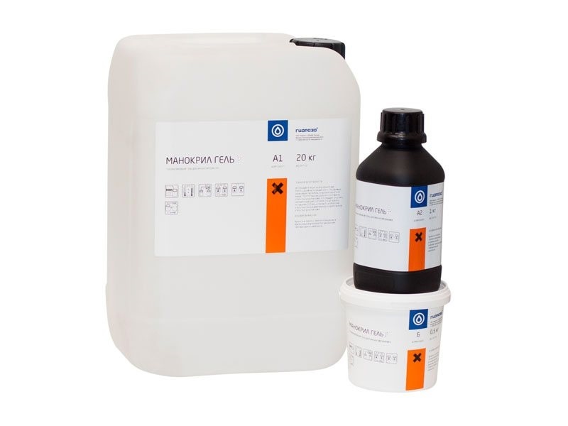

Манокрил Гель
Обновлено 05.11.2024 941878
Манокрил Гель В – продукт на основе смеси акрилатов и метакрилатов с очень низкой вязкостью, без содержания растворителей с быстрым временем твердения. При полимеризации увеличивается в объеме. После полимеризации гидрогель имеет высокую эластичность и способен выдерживать динамические нагрузки.
Области применения
-Для эластичной герметизации деформационных и конструкционных швов, микротрещин в бетонных и каменных конструкциях.
-Для герметизации рабочих швов бетонирования через систему шлангов Инжпайп.
-Для создания отсечной гидроизоляции от поднятия капиллярной влаги по кирпичным и каменным стенам.
-Для устройства противофильтрационных завес за конструкцией.
-Восстановление поврежденных гидроизоляционных мембран
-Для заполнения каверн, пустот, вводов коммуникаций.
-Для консолидации грунтов.
Преимущества
-Быстросхватывающийся состав с возможностью регулировки времени гелеобразования в широком интервале
-Обратимая усадка и набухание (до 25 %) геля при изменении уровня воды
-В сочетании с пластификатором водонепроницаемость не менее 7 бар
-Содержит пассиваторы коррозии
-Высокая стойкость к действию агрессивных сред
-Подходит для контакта с питьевой водой
Упаковка
А1+А2+Б                   21,5кг
компонент А1           20кг            капистра
компонент А2           0,5кг           банка
компонент Б             1кг              ведро
