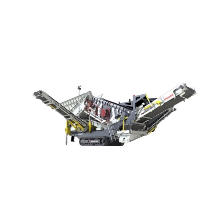

Вибрационный грохот на гусеничном ходу YMS24
Обновлено 10.06.2024 942020
  • Модель: YEF13TS
  • Производительность: 200 – 500 т / ч
  • Общая мощность: 61, 7 + 75 кВт
  • Габаритные размеры: 15500 х 3900 х 3900мм
  • Вес: 42 т
Вибрационный грохот:
  • Модель: 3YK2460
  • Режим привода: Моторный привод
  • Мощность мотора: 15 кВт х 2
  • Размер частиц: ≤200
  • Размеры ячеек: 5-100
  • Количество слоев: 3
Питающая лента:
  • Модель: B1200x15000
  • Высота разгрузки: 4500 мм
  • Мощность двигателя: 22 кВт
  • Скорость: 1.6 м/с
Первый слой разгрузочной ленты:
  • Модель: B650х7500
  • Высота разгрузки: 2800 мм
  • Мощность двигателя: 4 кВт
  • Скорость: 1.6 м/с
Второй слой разгрузочной ленты:
  • Модель: B650х7500
  • Высота разгрузки: 3200 мм
  • Скорость: 1.6 м/с
  • Конструкция двигателя: 6-цилиндровый рядный
Третий слой разгрузочной ленты:
  • Модель: B650х7500
  • Скорость: 1.6 м/с
  • Модель: B650х7500
Передаточная лента:
  • Модель: B650х2800
  • Высота разгрузки: 3700 мм
  • Мощность двигателя: 7.5 кВт
  • Скорость: 1.6 м/с
Ленточный конвейер под грохотом:
  • Модель: B1200х10000
  • Скорость: 1.6 м/с
Двигатель:
  • Модель: Cummins 6CTA8.3-G2
  • Максимальная мощность: 180 кВт
  • Диаметр цилиндра: 102 мм
  • Ход поршня: 120 мм
  • Скорость: 1500 об/мин
  • Расход топлива: 196 г/кВт.ч
