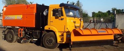

Комбинированная дорожная машина МКДУ-7802.01 на базе шасси КАМАЗ с оборудованием Dobrowolski (Польша) предназначена для уборки и содержания городских дорог в любое время года.
В летнее время такие машины используют для поливки и мойки дорожных покрытий, а также поливки газона и зеленых насаждений.
В зимнее время машины оборудуются песко-соле-разбрасывателем для распределения реагентов, а также снегоуборочным отвалом для очистки дорожного полотна от снежной массы.
Распределяемые материалы: песок, песко-соляная смесь (ПСС), соль (с увлажнением соленым раствором), солевые растворы. Рабочая скорость при уборке - до 60 км/час.
Комплектация:
Поливомоечное оборудование для мойки дорог с твердым покрытием, объем системы 8 м3.
Снегоуборочный отвал, ширина 3,2 м.
Центральная межбазовая щетка, ширина 2,5 м.
Распределитель ПГМ, объем бункера 9 м3.

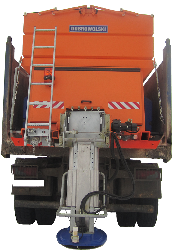

Распределитель ПГМ
SOLKA 9 м3
Объем бункера для сыпучих материалов, м³
9
Объем баков системы увлажнения, л
1800
Плотность распределения песчано-гравийных реагентов, г/м²
5-40
Плотность распределения жидкой соляной смеси, г/м²
20-300
Основные преимущества:
  • Распределяемые материалы: песок, пескосоляная смесь, соль, солевые растворы;
  • Емкость баков для раствора: 1800 л;
  • Ширина распределения: от 2 до 12 м;
  • Привод от автономного дизельного двигателя Lombardini (Италия);
  • Подача сыпучих материалов производится при помощи транспортерной ленты;

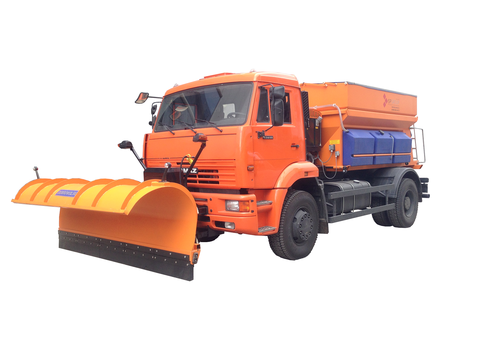

TM2M
Габаритная ширина, мм
3250
Рабочая ширина, мм
2700
Высота крыла, мм
1100
Рабочий угол поворота, °
30
Масса отвала, кг
580
  • Рабочая ширина фронтального отвала: 2700-3250 мм;
  • Рабочая скорость отвала при уборке: до 60 км/час;
  • Материал крыла фронтального отвала: металл/пластик.
