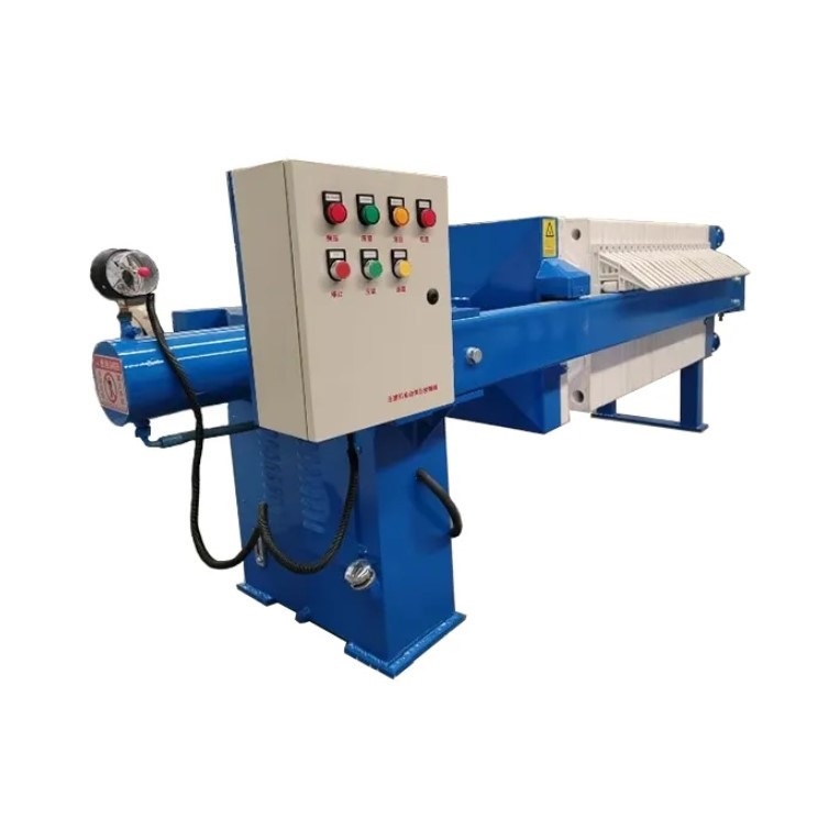

Камерно-мембранный фильтр-пресс автоматический XAYZG-20/870-30u
Обновлено 14.06.2024 943243
  • Фильтрующая площадь: 20м²
  • Давление подачи: 0.6МПа
  • Давление дожима: 1,2МПа
  • Температура фильтрации: ≤ 90°С
  • Подвес плит: Боковой
  • Общий объём камер: 298 л
  • Количество фильтровальных плит: 17+1
  • Размер фильтровальных плит: 870-870 мм
  • Глубина камеры: 30 мм
  • Тип фильтровальных плит: Камерные/мембранные
  • Материал фильтровальных плит: Reinforced PP/TPE
  • Рабочее давление в гидроцилиндре: ≤ 25МПа
  • Ход гидроцилиндра: 550 мм
  • Диаметр гидроцилиндра: 200 мм
  • Мощность гидравлической станции:4 кВт
  • Мощность двигателя возврата плит: 0,75 кВт
  • Габариты: 3430x1400x1260 мм
  • Вес: 1600 кг
  • Тип подачи: Через центральное отверстие
  • Выгрузка фильтрата: Закрытая, с промывкой осадка
  • Материал прессующей плиты: Сталь Q235
  • Материал упорной плиты: Сталь Q235
  • Материал  цилиндра: Сталь Q235
  • Материал рамы: Сталь Q345
