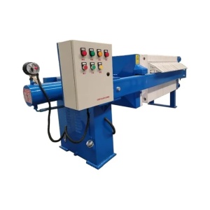

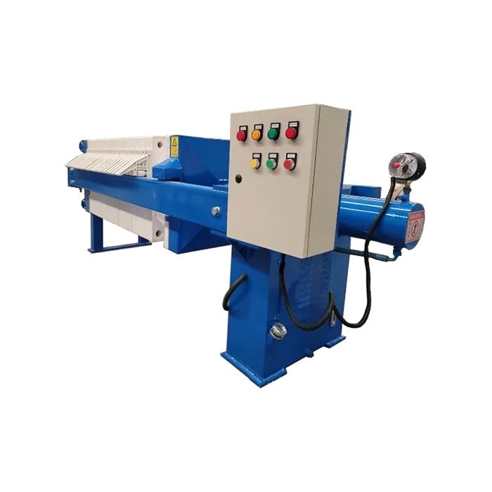

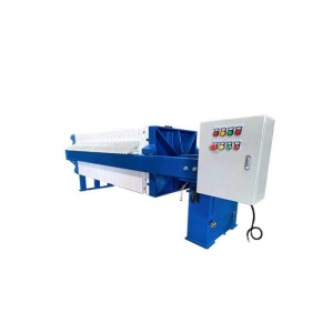

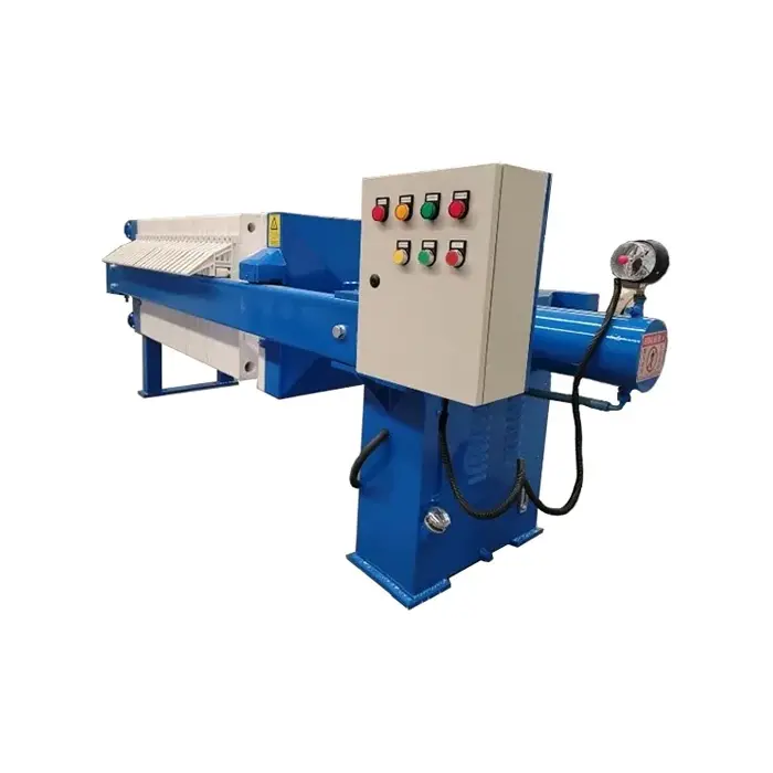

Фильтр-пресс камерно-мембранный автоматический XAYZG-20/870-30u
Обновлено 10.09.2024 959220
  • Модель: XAYZG-20/870-30u
  • Фильтрующая площадь (м2): 20
  • Давление подачи (МПа): 0.6
  • Давление дожима (МПа): 1,2
  • Температура фильтрации (0С): ≤ 90
  • Подвес плит: боковой
  • Общий объём камер (л): 298
  • Количество фильтровальных плит: 17+1
  • Размер фильтровальных плит (мм): 870-870
  • Глубина камеры (мм): 30
  • Тип фильтровальных плит: Камерные/мембранные
  • Материал фильтровальных плит: Reinforced PP/TPE
  • Рабочее давление в гидроцилиндре (МПа): ≤ 25
  • Ход гидроцилиндра (мм): 550
  • Диаметр гидроцилиндра (мм): 200
  • Мощность гидравлической станции (кВт): 4
  • Мощность двигателя возврата плит (кВт): 0,75
  • Габариты (мм): 3430*1400*1260
  • Вес (кг): 1600
  • Тип подачи: Через центральное отверстие
  • Выгрузка фильтрата: Закрытая, с промывкой осадка
  • Материал прессующей плиты: Сталь Q235
  • Материал упорной плиты: Сталь Q235
  • Материал  цилиндра: Сталь Q235
  • Материал рамы: Сталь Q345
