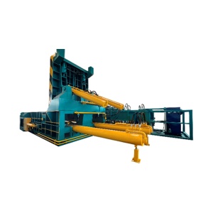

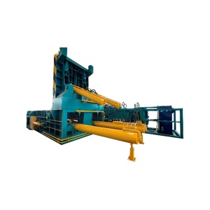

Пресс для пакетирования металлолома Y81T-250A
Обновлено 18.06.2024 944150
  • Модель: Y81T-250A
  • Метод выгрузки готового тюка: Выталкивание в бок
  • Максимальная производительность: ~ 4500 – 5000 кг (зависит от материала)
  • Размер камеры сжатия: 1800 х 1200 х 900 мм
  • Размер готового тюка (в базовом исполнении): 500 х 500 х 400 – 800 мм (при согласовании заказа, можно уменьшить)
  • Время рабочего цикла: ≤ 120 сек
Номинальная сила:
  • Главный цилиндр: 2500 кН
  • Боковой цилиндр: 1200 кН * 2 шт
  • Цилиндр крышки загрузочного окна: 1000 кН
  • Пакетный цилиндр: 800 кН
Ход цилиндра:
  • Главный цилиндр: 1600 мм
  • Боковой цилиндр: 1300 мм
  • Цилиндр крышки загрузочного окна: 1250 мм
  • Пакетный цилиндр: 580 мм
Остальные характеристики:
  • Давление в системе: 25 МПа
  • Насос: 160YCY14-1B * 2 шт
  • Емкость бака: 2500 л
  • Мощность: 22 кВт х 2 шт (возможно изменение на 30 * 2)
  • Напряжение: 380 В
  • Управление: Базово ручное (возможно изменение)
  • Вес: ~ 18000 кг
  • Габаритный пресса размер при транспортировке: ~ 4200 х 2100 х 2400 мм
  • Габаритный размер гидравлической станции: 1500 х 1300 х 1300 мм

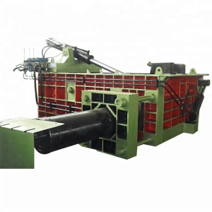

Пресс для пакетирования металлолома Y81T-500A
24.07.2024
Красноярск (Россия)

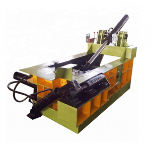

Пресс для пакетирования металлолома Y81T-500B
24.07.2024
Ростов-на-Дону (Россия)

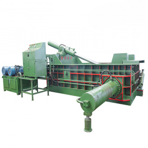

Пресс для пакетирования металлолома Y81T-400B
24.03.2025
