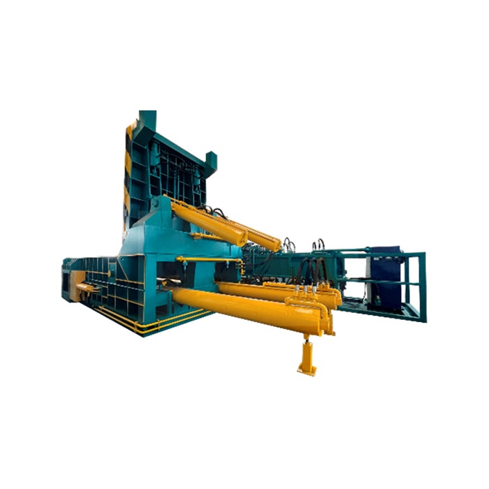

Пресс для пакетирования металлолома Y81T-500A
Обновлено 24.07.2024 950144
  • Модель: Y81T-500A
  • Метод выгрузки готового тюка: Выталкивание в бок
  • Максимальная производительность: ~ 12000 – 18000 кг (зависит от материала)
  • Размер камеры сжатия: 3 000 х 2 500 х 1 300 мм
  • Размер готового тюка (в базовом исполнении): 700 х 700 х 500 – 1 200 мм
  • Время рабочего цикла: ≤ 130 с
Номинальная сила
  • Главный цилиндр: 5 000 кН
  • Боковой цилиндр: 2 000 кН х 2 шт
  • Цилиндр крышки загрузочного окна: 1 000 кН х 2 шт
  • Пакетный цилиндр: 800 кН
Ход цилиндра
  • Главный цилиндр: 3 200 мм
  • Боковой цилиндр: 2 300 мм
  • Цилиндр крышки загрузочного окна: 2 200 мм
  • Пакетный цилиндр: 780 мм
Остальные характеристики
  • Давление в системе: 25 МПа
  • Насос: 250YCY х 4 шт
  • Расход насоса: 480 мл / об
  • Емкость бака: 2 800 л
  • Мощность: 45 кВт х 4 шт
  • Скорость двигателя: 980 об / мин
  • Напряжение: 380 В
  • Управление: Ручное (возможен заказ с автоматическим)
Весогабаритные размеры при транспортировке
  • Рабочая камера:
  • Габариты: ~ 5 300 х 3 500 х 3 100 мм;
  • Вес: ~ 35 000 кг
  • Гидравлическая станция:
  • Габариты: ~ 5 800 х 2 300 х 2 300 мм
  • Вес: ~ 10 000 кг
  • Цилиндры:
  • Габариты: ~ 5 200 х 2 000 х 1 000 мм
  • Вес: ~ 10 000кг
  • Шкаф управления:
  • Габариты: ~ 1 200 х 800 х 2 000 мм
  • Вес: ~ 200 кг
  • Общий вес: ~ 55 200 кг
