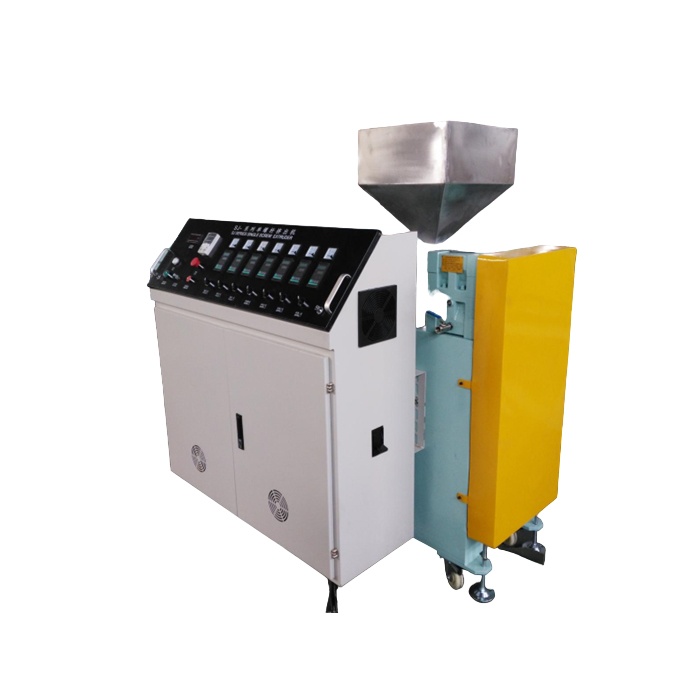

Экструзионную линию для производства ПВХ трубок SJ45/33
Обновлено 24.06.2024 945207
Всасывающая машина:
  • Модель: 300G
  • Производительность: 200 кг / ч
  • Объем всасывающей дверцы: 10 л
  • Внутренний диаметр напорного шланга: 40 мм
  • Внутренний диаметр всасывающего шланга: 50 / 40 мм
  • Максимальный объем воздуха: 2 м³ / мин
  • Максимальное статическое давление: 9800 Па
  • Электропитание: 380 В, 50 Гц
  • Скорость двигателя: 2800 об / мин
  • Мощность двигателя: 11 кВт
  • Габаритные размеры: 520 х 400 х 905 мм
  • Вес: 75 кг
Одношнековый экструдер:
  • Модель: SJ45/33
  • Диаметр винта: 45 мм
  • Соотношение сторон винта: 33:1
Материал шнека и ствола:
  • Твердость поверхности: HV850-950
  • Глубина нитридного слоя: 0,4 – 0,7 мм
  • Хрупкость: Не выше 2 уровня
  • Мощность нагрева: 7,5 кВт
  • Мощность приводного двигателя: 11 кВт
  • Габаритные размеры: 2200 х 1000 х 1700 мм
  • Вес: 600 кг
Экструзионная форма:
  • Материал пресс-формы: Сталь
  • Материал втулки: Нержавеющая сталь
  • Мощность нагрева формы: 2,2 кВт
Вакуумный резервуар для охлаждающей воды:
  • Эффективная длин: 3,5 м
  • Способ охлаждения: Водяное охлаждение
  • Метод сушки: Обдув воздухом
  • Материал: Нержавеющая сталь
  • Мощность вакуумного насоса: 2,2 кВт
  • Вес: 200 кг
Тяговая машина:
  • Мощность тягового двигателя: 0,1,1 кВт
  • Габаритные размеры: 1300 х 700 х 1300 мм
Устройство для намотки двойного диска:
  • Внутренний диаметр перемоточного диска: 200 мм
  • Количество барабанов: 2 барабана
