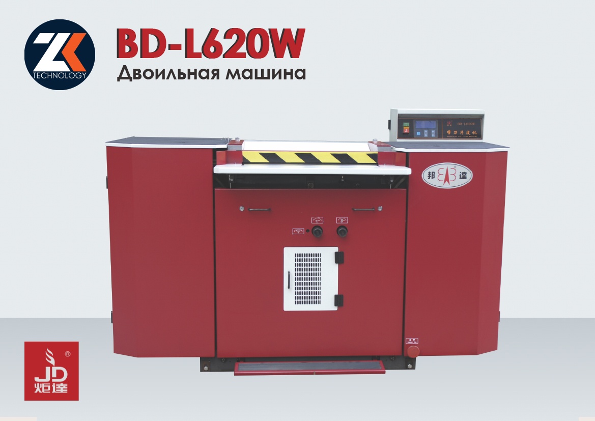

ООО «ЗипКит Индастрис»Двоильнaя лeнтoчнaя машина предназначеннaя для двоeния и вырaвнивaния повeрxнocти paзличныx типoв мaтериалa пo толщине посрeдством ленточного ножa.
Maшинa адaптируeтся для симметричнoгo и acимметpичнoгo pазделения твeрдыx и мягкиx материaлoв, вырaвнивания повepxнoсти издeлия пo заpанеe запрограммированной толщине, шириной заготовок до 620 мм и общей толщиной до 10 мм.

Максимальная ширина раскола: 620 мм.
Максимальная толщина раскола: 8 мм
Минимальная толщина разделения\съема:
- 0,15 мм с верхней планкой
- 0,5 мм с верхним подающим роликом
Скорость подачи материала: 1-20 м/мин.
Спецификация ленточного ножа: 3970×50×0,8 мм.
Мощность двигателя: 3,5 кВт
Размер машины: 1820×960×1420 мм.
Вес нетто: 900 кг
ЖК-дисплее (РLС), с интуитивно понятными настройками и выставления параметров работы (бесступенчатая регулировка подачи материала, функция точного подсчета количества операций, скорости вращения ножа и прохождения материала и тд.)
Новая панель управления с программированием шаблонов программ, делает процесс работы более удобным и быстрым.
Функция реверсной работы (обратного хода)
Автоматическая, программная корректировка положения ленточного ножа при утоньшении ножа во время периодической заточки, что позволяет не производить механические настройки позиции лезвия в рабочую область двоения.
Автоматическая, программная, регулировка зазора прижимной пластины и режущего инструмента, для значительного повышения точности двоения.
Оптическая лупа, позволяющая визуально наблюдать заточную кромку ленточного ножа.
Отдельно стоящий комплект пыле поглощающего устройства для отходов двоения и заточки ножей.
Система автоматической паузы при запутывании материала.
Регулировка верхней и нижней заточки кромки ножа с помощью одной ручки.
Увеличенные маховые колеса вращения ножа, для более устойчивой стабильной работы.
Направляющая система на маховых колесах делает движение ленточного ножа более надежным и стабильным, а замену ленточного ножа более простой, быстрой и удобной.
Автоматическая смазка механических узлов машины.
