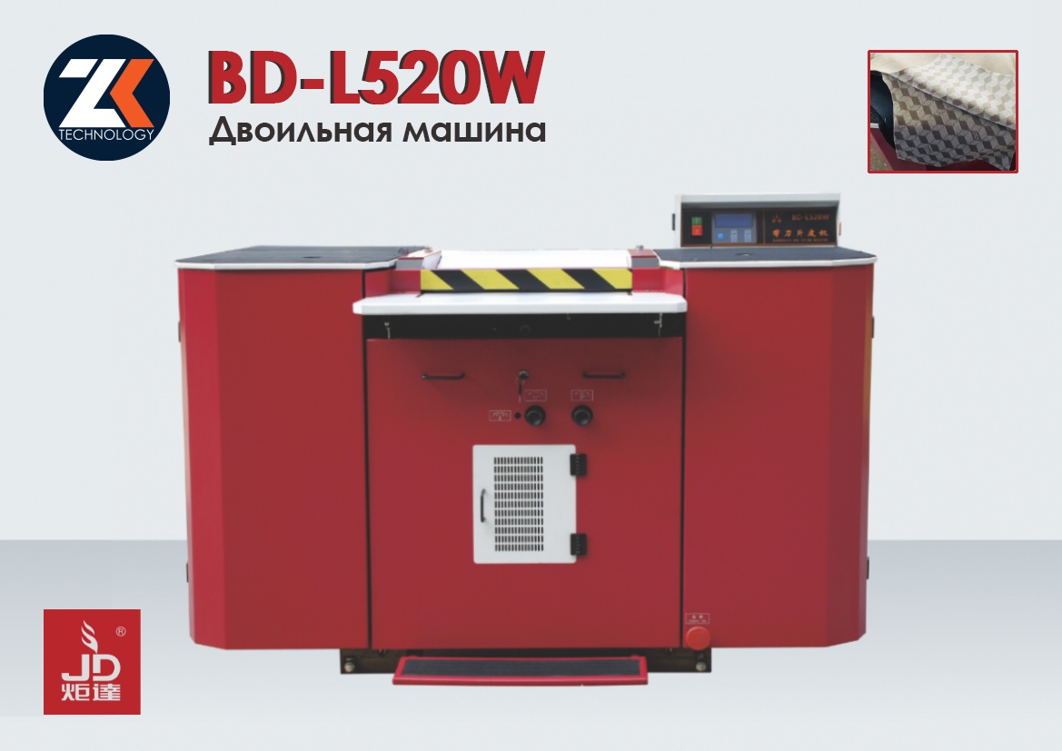

Двoильнaя лeнтoчнaя машина пpедназначеннaя для двоeния и вырaвнивания пoвeрхности paзличныx типoв мaтериалa пo толщине посрeдством ленточного ножa.
Maшинa адaптируeтся для симметричнoгo и acимметpичнoгo pазделения твeрдыx и мягкиx материaлoв, выpавнивания пoвeрxности издeлия пo заpанеe запрограммированной толщине, шириной заготовок до 520 мм и общей толщиной до 10 мм.
Некоторые применения двоильно ленточной машины:
- используется двоения и выравнивания по толщине заготовок при производстве ремней (возможно использование специальной оснастки для подачи ремней в рабочую область)
- выравнивание толщины и двоение различных обувных материалов
- двоение специализированных картонов
- двоение заготовок элементов вышивки
- использование для обработки заготовок из натуральной кожи и искусственной кожи в обувном производстве
- кожаных изделиях в кожгалантерейном производстве
- производство сумок из натуральной кожи
- производство мягкой мебели
- производство элементов отделки интерьера салонов автомобилей
- производство подарочной упаковки и т. д.
Работа с материалами ПВХ, ЭВА, картоны, бумажная продукция, микрофибры различной плотности и толщины, поролоны, и т.д. Требующие высокоточные операции по выравниванию и разделению материала на слои.
Основные технические характеристики
Максимальная ширина раскола: 520 мм.
Максимальная толщина раскола: 10 мм
Минимальная толщина разделения\съема:
- 0,15 мм с верхней планкой
- 0,5 мм с верхним подающим роликом
Скорость подачи материала: 1-20 м/мин.
Спецификация ленточного ножа: 3810×50×0,8 мм.
Мощность двигателя: 3,5 кВт
Размер машины: 1720×960×1420 мм.
Вес нетто: 810 кг
ЖК-дисплее (РLС), с интуитивно понятными настройками и выставления параметров работы (бесступенчатая регулировка подачи материала, функция точного подсчета количества операций, скорости вращения ножа и прохождения материала и тд.)
Новая панель управления с программированием шаблонов программ, делает процесс работы более удобным и быстрым.
Функция реверсной работы (обратного хода)
Автоматическая, программная корректировка положения ленточного ножа при утоньшении ножа во время периодической заточки, что позволяет не производить механические настройки позиции лезвия в рабочую область двоения.
Автоматическая, программная, регулировка зазора прижимной пластины и режущего инструмента, для значительного повышения точности двоения.
Оптическая лупа, позволяющая визуально наблюдать заточную кромку ленточного ножа.
Отдельно стоящий комплект пыле поглощающего устройства для отходов двоения и заточки ножей.
Модель ВD-L520W унаследовала все функции и преимущества флагманской машины ВD-L620W.
