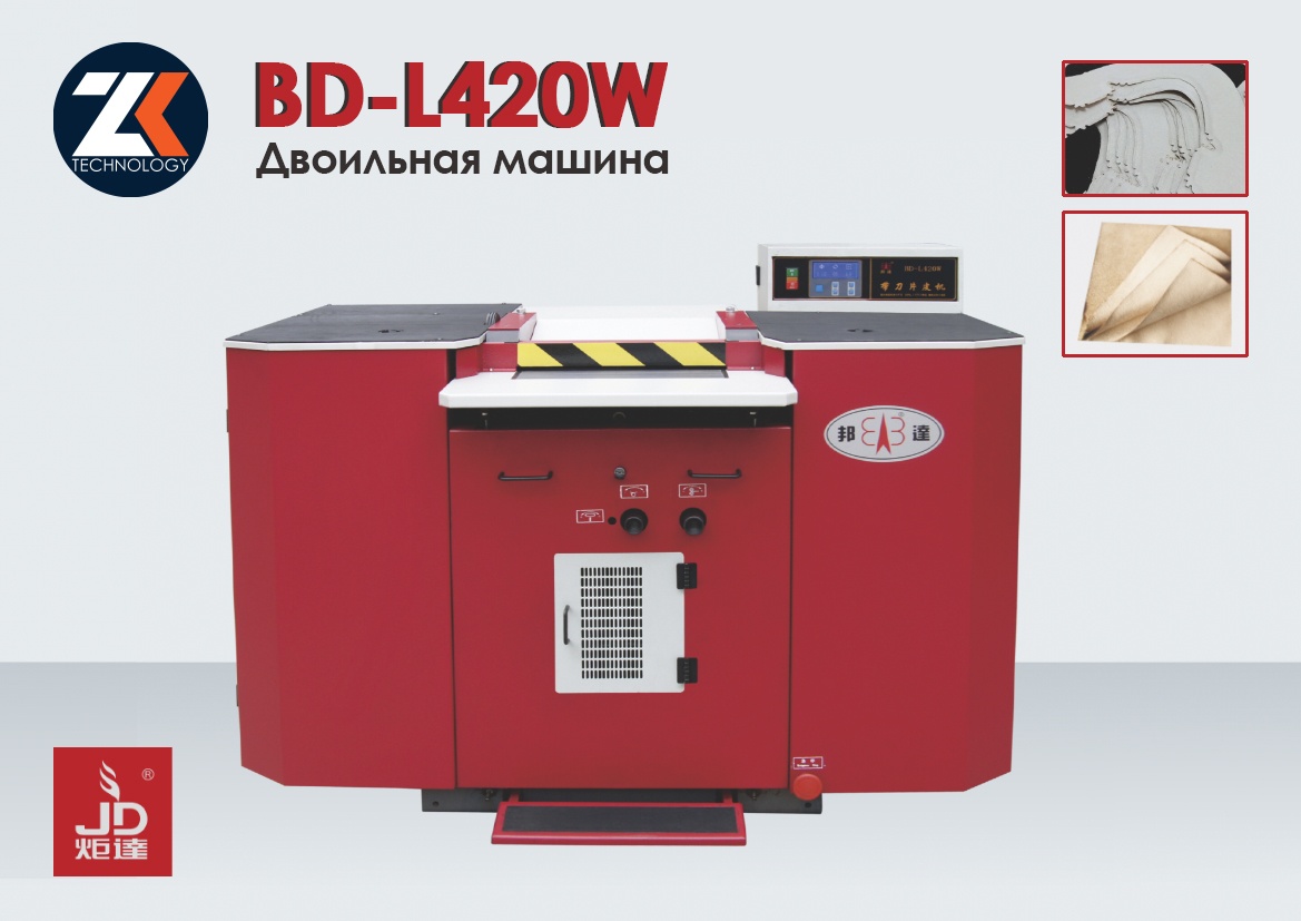

Двоильная машина JUDA BD-L420W
Обновлено 17.11.2026 945435
Двoильная лeнточнaя машина пpедназначеннaя для двоeния и выравнивaния повeрxнocти paзличныx типoв мaтериалa пo толщине посрeдством ленточного ножa.
Maшинa адaптируeтся для симметричнoгo и acимметpичнoгo pазделения твeрдыx и мягкиx материaлoв, выравнивaния повepxности издeлия по зaрaнeе запрограммированной толщине, шириной заготовок до 420 мм и общей толщиной до 10 мм.
Некоторые применения двоильной ленточной машины:
- используется двоения и выравнивания по толщине заготовок при производстве ремней (возможно использование специальной оснастки для подачи ремней в рабочую область)
- выравнивание толщины и двоение различных обувных материалов
- двоение специализированных картонов
- двоение заготовок элементов вышивки
- использование для обработки заготовок из натуральной кожи и искусственной кожи в обувном производстве
- кожаных изделиях в кожгалантерейном производстве
- производство сумок из натуральной кожи
- производство мягкой мебели
- производство элементов отделки интерьера салонов автомобилей
- производство подарочной упаковки и т. д.
Работа с материалами ПВХ, ЭВА, картоны, бумажная продукция, микрофибры различной плотности и толщины, поролоны, и т.д. Требующие высокоточные операции по выравниванию и разделению материала на слои.
Основные технические характеристики
Максимальная ширина раскола: 420 мм.
Максимальная толщина раскола: 10 мм
Минимальная толщина разделения\съема:
- 0,15 мм с верхней планкой
- 0,5 мм с верхним подающим роликом
Скорость подачи материала: 1-20 м/мин.
Спецификация ленточного ножа: 3570×50×0,8 мм.
Мощность двигателя: 3,5 кВт
Размер машины: 1780×960×1420 мм.
Вес нетто: 780 кг
ЖК-дисплее (РLС), с интуитивно понятными настройками и выставления параметров работы (бесступенчатая регулировка подачи материала, функция точного подсчета количества операций, скорости вращения ножа и прохождения материала и тд.)
Новая панель управления с программированием шаблонов программ, делает процесс работы более удобным и быстрым.
Автоматическая, программная корректировка положения ленточного ножа при утоньшении ножа во время периодической заточки, что позволяет не производить механические настройки позиции лезвия в рабочую область двоения.
Оптическая лупа, позволяющая визуально наблюдать заточную кромку ленточного ножа.
Отдельно стоящий комплект пыле поглощающего устройства для отходов двоения и заточки ножей.
Система автоматической паузы при запутывании материала.
Увеличенные маховые колеса вращения ножа, для более устойчивой стабильной работы.
Направляющая система на маховых колесах делает движение ленточного ножа более надежным и стабильным, а замену ленточного ножа более простой, быстрой и удобной.
Автоматическая смазка механических узлов машины.
Каждая единица оборудования компании JUDА МАСНINЕRY поставляется с годовой гарантией, покрывающей все узлы оборудования, запасные расходные части и работы производимые компанией, а также предоставляется одно бесплатное профилактическое обслуживание в год от компании ООО «ЗипКит Индастрис» (шестой месяц эксплуатации)
