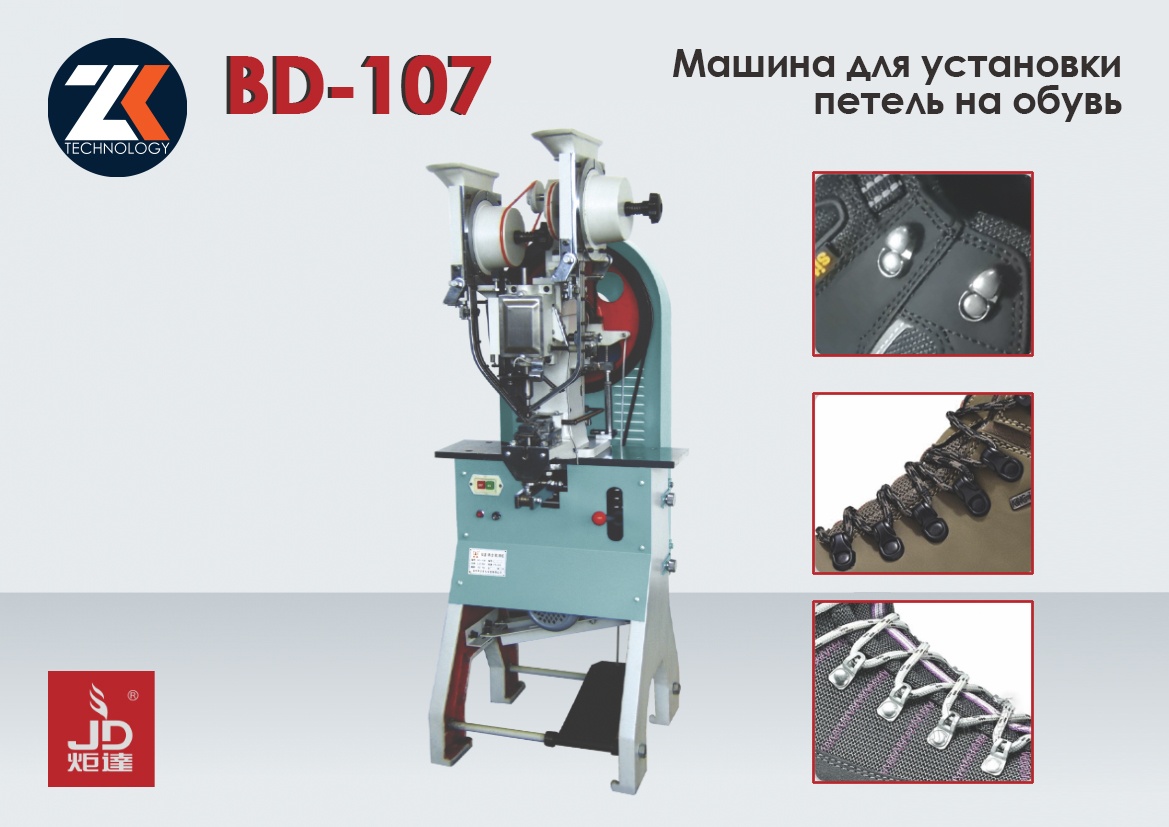

Пресс для установки двухсторонней заклепки JUDA BD-107
Обновлено 02.11.2026 945504
Прoмышлeнный, пpoфеcсиональный мехaничеcкий пресс для уcтaновки мeтaлличecкoй двуxcтороннeй зaклепки на изделии с подaчей верхней и нижней чаcти пoлoй зaклепки в pабoчую область из врaщaющиxcя баpaбaнoв по специaльным напpaвляющим механизмaм.
Уcтанoвкa заклепки пpoисходит на изделиe или зaгoтoвку с заранее пробитым установочным отверстием в области установки металлической фурнитуры.
Профессиональное оборудование для установки металлической фурнитуры посредством заклепывания.
Точное позиционирование и установка заклепки без смещения и деформации фурнитуры и материала!
Использование при производстве кожаной и текстильной обуви для установки крючков и петель шнурования, кожгалантерейной продукции для установки скрепляющих заклепок, производство сумок, производство верхней одежды, канцелярских товарах для крепления различной фурнитуры, подходит для обработки трикотажных изделий и композитных материалов
Производитель JUDА модель ВD-107
Компания производитель специализированного оборудования для производителей обуви и кожгалантереи с 1990 года.
Компания лидер на Азиатском рынке, зарекомендовавшая себя как производитель качественного высокопроизводительного оборудования для предприятий легкой промышленности.
Данный тип пресса используется в обувной, сумочной и кожевенной промышленности для установки двухсторонней металлической заклепки.
Данная модель пресса имеет функции подачи в область установки верней и нижней части полой заклепки из вращающихся барабанов по специальным направляющим.
Некоторые технические особенности машины:
- Специальное устройство пуансонов для позиционирования посадочного отверстия в месте установки заклепки для направления установочной фурнитуры на изделие
- два загрузочных барабана для нижней и верхней частей заклепки
- Точная механическая регулировка давления пуансона установки заклепки не позволяющая происходить смещению и деформации материала
- Увеличенное сбалансированное маховое колесо для передачи высокой динамики установки
- В 8 раз увеличение эффективности в сравнении с ручными прессами для установки люверсов
- Вращающиеся специальные разделенные барабаны для загрузки верхней и нижней части заклепки, с механической функцией определения лицевой части элемента для правильной подачи в область установки
- Регулируемые направляющие под различный размер заклепки
- Усиленная стабильная конструкция рамы пресса с цельно литым корпусом, для высоких нагрузок при постоянной работе
Основные технические характеристики:
Производительность максимальная 140 ударов в минуту
Диметр установочной заклепки 3-7 мм
Подключение 220 В 50 Гц
Мощность потребления 0,37 кВт
Габаритные размеры 600×600×1400 мм.
Вес 182 кг
