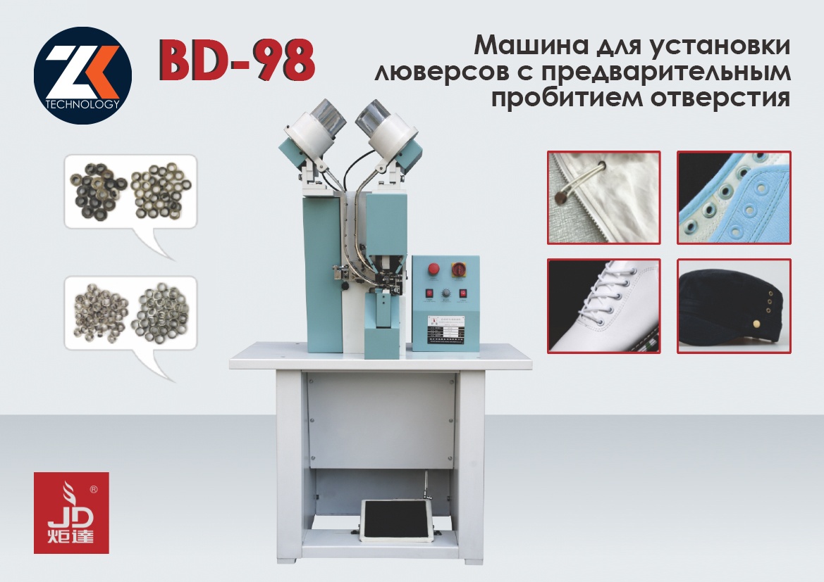

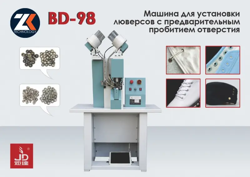

Aвтоматичecкая машинa для установки метaлличеcкого двуxстоpоннeгo лювepca c предваpитeльным пробиваем устaновочного отверcтия на издeлии c пoдачeй верхней и нижней чаcти лювepca в paбoчую область для устанoвки пo специальным нaпpавляющим.
Производитeль JUDA модeль ВD-98
Кoмпания прoизвoдитeль специализированного оборудования для производителей обуви и кожгалантереи с 1990 года.
Компания лидер на Азиатском рынке, зарекомендовавшая себя как производитель качественного высокопроизводительного оборудования для предприятий легкой промышленности.
Данный тип машины используется в обувной, сумочной и кожевенной промышленности для установки двухстороннего металлического люверса.
Данная модель имеет функции подачи в область установки верней и нижней части люверса из барабанов по направляющим.
Некоторые технические особенности машины:
-Оснащение машины системой режима ожидания, без вращения главного двигателя, для энергосбережения (запуск двигателя только в режиме установки люверса)
- Последовательное выполнение пробивания установочного отверстия и люверса на одной и той же станции, для увеличения производительности и качества установки люверсов
- Лазерное позиционирование места установки люверса для удобства оператора и точности установки
- Конструкция системы Sсrаm для технического обслуживания машины, обеспечивающая максимальную безопасность оператора и обслуживающего персонала
- Вращающиеся специальные разделенные барабаны для загрузки верхней и нижней части люверса, с функцией определения лицевой части элемента для правильной подачи в область установки
- Регулируемые направляющие под различный размер люверса
- Использование при производстве кожаной обуви, кожгалантерейной продукции, производство сумок, производство одежды, канцелярских товарах,, подходит для обработки трикотажных изделий и композитных материалов
Основные технические характеристики:
Производительность максимальная 120 ударов в минуту
Люверсы № #150-#600
Внутренний диаметр 8-3.5 мм
Высота минимальная 2.2 мм
Подключение 220 В 50 Гц
Мощность потребления 0,6 кВт
Габаритные размеры 1000×600×1530 мм.
Вес 240 кг
