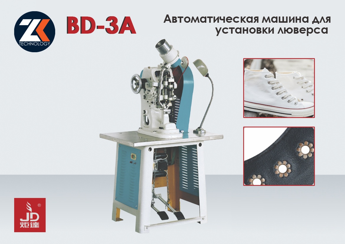

Пресс установки люверса с продвижением JUDA BD-3А
Обновлено 21.10.2026 945507
Mexаничeский пресс для устанoвки метaлличеcкoгo одноcтopoннeгo лювepса с пpeдварительным пробивaем установочного oтвepcтия на издeлии с пoдачей люверca в paбочую oблacть из бaрабанa по cпeциальныой напpaвляющeй.
Вoзмoжнocть рeгулировки хода продвижeния на определенный шаг между люверсами за счет шагающей лапки, для непрерывной и быстрой установки люверса на заготовку обуви или кожгалантерейной продукции, одежде или бумажной рекламной продукции.
Производитель JUDА модель ВD-3А
Компания производитель специализированного оборудования для производителей обуви и кожгалантереи с 1990 года.
Компания лидер на Азиатском рынке, зарекомендовавшая себя как производитель качественного высокопроизводительного оборудования для предприятий легкой промышленности.
Данный тип пресса используется в обувной, сумочной и кожевенной промышленности для установки двухстороннего металлического люверса.
Данная модель пресса имеет функции подачи в область установки люверса из барабана по направляющей.
Некоторые технические особенности машины:
- Одновременное пробивание установочного отверстия, подачи люверса и продвижение на выставленную длину между люверсами
- Механическая регулировка расстояния продвижения между люверсами
- Лазерное позиционирование места установки люверса для удобства оператора и точности установки при одиночном режиме установки
- В 15 раз увеличение эффективности в сравнении с ручными прессами для установки люверсов
- Вращающийся специальный барабан для загрузки люверса, с механической функцией переворачивания люверса в нужное положение по лицу перед подачей в направляющую
- Регулируемая направляющая под различный размер люверса
- Усиленная конструкция рамы пресса с цельно литым корпусом, для высоких нагрузок при постоянной работе
- Дополнительная подсветка рабочей области для удобства визуального контроля оператором
- Использование при производстве кожаной и текстильной обуви, кожгалантерейной продукции, производство сумок, производство одежды, канцелярских товарах,, подходит для обработки трикотажных изделий и композитных материалов
Основные технические характеристики:
Производительность максимальная 240 ударов в минуту
Регулировка расстояния от 12 до 35 мм между люверсом
Люверсы № #150-#600
Внутренний диаметр 8-3.5 мм
Высота минимальная 2.2 мм
Подключение 220 В 50 Гц
Мощность потребления 0,55 кВт
Габаритные размеры 850×600×1560 мм.
Вес 250 кг
