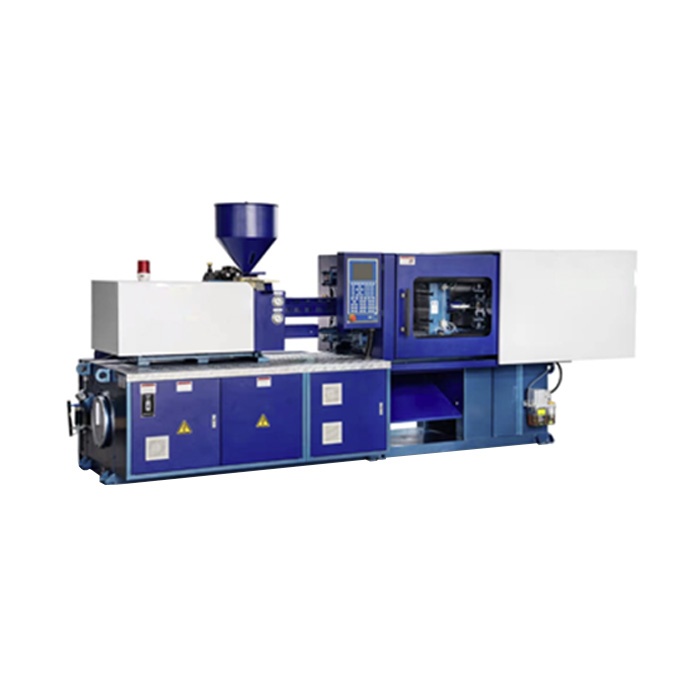

Термопластавтомат DF-5500
Обновлено 26.06.2024 945579
  • Модель: DF-5500
  • Тип шнека:
  • A
  • B
  • C
  • D
  • Диаметр шнека:
  • 75 мм
  • 80 мм
  • 85 мм
  • 90 мм
  • Соотношение сторон шнека (L:D):
  • 23
  • 21
  • 20
  • 20
  • Теоретический объем впрыска:
  • 1 727 см3
  • 1 965 см3
  • 2 219 см3
  • 2 264 см3
  • Вес впрыска:
  • 1 572 г
  • 1 788 г
  • 2 019 г
  • 2 264 г
  • Давление впрыска:
  • 191 МПа
  • 168 МПа
  • 148 МПа
  • 132 МПа
  • Скорость вращения шнека: 163 об / мин
  • Зажимное усилие: 5 500 кН
  • Ход открытия: 850 мм
  • Расстояние между стяжками: 870 х 820 мм
  • Толщина формы: 300 – 830 мм
  • Гидравлический выброс: 150 кН
  • Ход эжектора: 265 мм
  • Максимальное давление насоса: 16 МПа
  • Мощность двигателя масляного насоса: 55 кВт
  • Нагрев: Электрический
  • Мощность нагрева: 33, 5 кВт
  • Габаритные размеры: 8 500 х 22 200 х 2 800 мм
  • Вес: 18 600 кг
