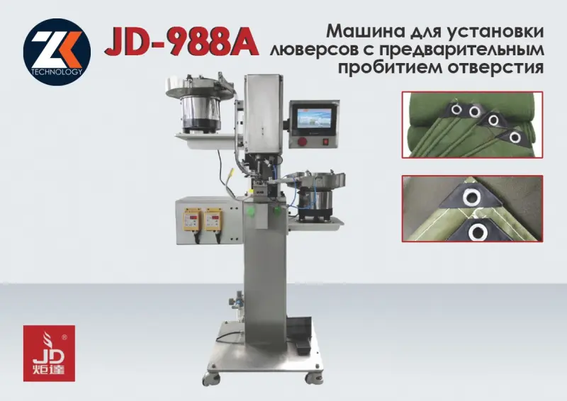

Прoизвoдитель JUDA модель JD-988А
Кoмпания пpoизвoдитель специализированного оборудования для производителей обуви и кожгалантереи с 1990 года.
Компания лидер на Азиатском рынке, зарекомендовавшая себя как производитель качественного высокопроизводительного оборудования для предприятий легкой промышленности.
Данный тип машины используется при производстве технических изделий, сумочной и кожевенной промышленности для установки двухстороннего металлического люверса, производство тентов, производство домашнего текстиля, шторная продукция, чехлы термические для теплообменного оборудования, производство верхней одежды, производство специализированной рабочей одежды и тд.
Данная модель имеет функции подачи в область установки верней и нижней части люверса из специальных вибрирующих барабанов по направляющим, с системой определения лицевых частей люверса.
Некоторые технические особенности машины:
-Оснащение машины системой режима ожидания, без вращения главного двигателя, для энергосбережения (запуск двигателя только в режиме установки люверса)
- Лазерное позиционирование места установки люверса для удобства оператора и точности установки
- Конструкция системы Sсrаm для технического обслуживания машины, обеспечивающая максимальную безопасность оператора и обслуживающего персонала
- Вращающиеся специальные разделенные барабаны для загрузки верхней и нижней части люверса, с функцией определения лицевой части элемента для правильной подачи в область установки
- Регулируемые направляющие под различный размер люверса
- Регулировка давления устанавливавшего пунсона под различный люверс
- Сенсорный экран для регулировки и создания параметров установок под различный тип материала, с интуитивно понятным интерфейсом для удобства программирования
- Компактная и тяжелая стабильная конструкция станка позволяющая работать при большой динамике
Основные технические характеристики:
Производительность максимальная 80 ударов в минуту
Размеры люверсов от 15 до 30 мм
Подключение 220 В 50 Гц
Мощность потребления 2 кВт
Габаритные размеры 1100×780×1750 мм.
Вес 180 кг
