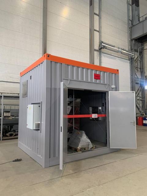

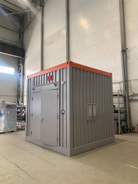

Автоматизированная дизельная электростанция контейнерного исполнения (АДЭС) Энергия ЭД-200/0,4Д/ЛТ, изготовленная на базе ДВС Lister Petter (Англия) электрической мощностью 200 кВт
Срок изготовления АДЭС стандартной комплектации, при условия наличия ДЭС на складе поставщика, 4-6 недель
Состав АДЭС «Энергия ЭД-200/0,4Д/ЛТ»
- габаритные размеры (длина х ширина х высота от пола до потолка/высота с крышей): 4000*2300*2400~2500;
- масса не более 5 000 кг;
- конструкция цельнометаллическая.;
- все металлоконструкции покрыты однокомпонентной грунт-эмалью цвет базовый RAL5005 (возможно изменение цвета по согласованию с заказчиком);
- дизель-генераторная установка (ДГУ);
- предпусковой подогреватель электрический;
- зарядное устройство АКБ;
- топливная система состоит из расходного бака 597 л в раме ДГУ;
- материалы каркаса и рамы: катанный и гнутый швеллер, уголок, профиль;
- материал наружных стен - (сталь профилированная 1,2мм), днище (стальной лист - 1,2 мм), крыши (стальной гладкий лист 1,2мм двускатная), внутренние стены, потолок, материал – профилированный оцинкованный лист С8, пол - рифленый стальной лист - 3 мм;
- утеплитель контейнера: стены, пол, потолок – на основе базальтовой ваты -100 мм;
- дверь противопожарная с уплотнением для входа/выхода персонала – 1шт;
- для транспортировки контейнер оборудован подъемными петлями, для верхней и нижней строповки;
- ДГУ с термоизолированной системой отвода отработанных газов и монтажом глушителя;
- щит собственных с нужд с автоматическими выключателями, сети освещения и сигнализации кабели с медными жилами в двойной изоляции, в оцинкованных кабельных лотках;
- охранно-пожарная сигнализация (ОПС) на базе прибора ВЭРС ПК, светозвуковым оповещателем МАЯК-12/24К (снаружи контейнера), с автономным модулем порошкового пожаротушения Буран. Извещатели пожарные точечные тепловые. Охранная сигнализация на базе охранного магнито-контактного извещателя на двери и считывателем Touch Memory (2ключа в комплекте);
- система охлаждения и вентиляции автоматическая на базе клапанов вентиляционных с электроприводом приводом. Снаружи проемы вентиляции закрыты антивандальными решетками. Отопление на базе электроконвекторов;
- рабочее/аварийное освещение, 220/24В, на светильниках светодиодных;
- ручной огнетушитель типа ОП-5 1шт
Доп опции не предусмотрены: АВР, автоматическая подкачка масла/топлива, дополнительный топливный бак и пр. Стоимость уточнять.
