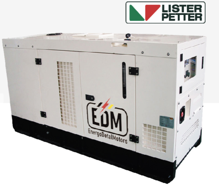

Дизель генератор EDM L125LR в шумозащитном кожухе ДВС Lister Petter
Обновлено 28.06.2024 945927
Более 150 лет назад, компания Lister Petter начала свою историю в Великобритании. Lister Petter специализируется на создании надежных и высококачественных двигателей для промышленных целей. В 1994 году компания FG Wilson начала использовать двигатели от Lister Petter в своих ведущих дизельных генераторах по всему миру. Непрерывное стремление к созданию новых продуктов является важной составляющей в компании Lister Petter, которая постоянно вдохновляется своими клиентами для передачи идей своим инженерам. Их основная цель - создавать продукцию мирового уровня. Такое стремление к инновациям и совершенствованию продолжается и по сей день. Компания разрабатывает новые продукты, учитывая передовые технологии и инновации, чтобы соответствовать постоянно требованиям энергопотребления.
Постоянная мощность
100 кВт
Резервная мощность
110 кВт
Напряжение
230 / 400 В
Частота
50 Гц
Количество фаз
трехфазная
Первичный дизельный двигатель
Lister Petter LP443G6
Синхронный генератор
Leroy Somer TAL-A44-E
Контроллер
DSE6120
Исполнение
Габариты (Д х Ш х В)
2732х1100х1582 мм
Вес
1606 кг
Расход топлива при 100% нагрузке
28,3 л/час
Топливный бак
286 л
Автономность
мин. 8 часов
Двигатель
Постоянная мощность
120 кВт
Резервная мощность
132 кВт
Частота вращения
1500 об/мин
Объем двигателя
4,3 л
Количество и расположение цилиндров
4 цилиндра, рядное, вертикальное
Порядок работы цилиндров
 1-3-4-2
Точность регулировки частоты вращения
+/- 5%
Генератор
Постоянная мощность
100 кВт
Резервная мощность
110 кВт
Напряжение
230 / 400 В
Частота
50 Гц
Род тока
переменный, трехфазный
Количество полюсов
4
Коэффициент мощности COS Ф
0,8
Тип
синхронный, бесщеточный, одноопорный
Система возбуждения
самовозбуждение
Регулировка напряжения
автоматическая
Класс защиты
IP 23
Класс изоляции
H
Система смазки
Система смазки
комбинированная под давлением и разбрызгиванием
Тип масляного насоса
шестеренчатого типа, с приводом от распредвала
Тип масляного фильтра
полнопоточный патронный фильтр
Тип масла
SAE 15W40 / 10W30
Система охлаждения
Тип охлаждения
жидкостное (радиаторное), циркуляция под давлением
Тип охлаждающей жидкости
ГОСТ 28084-89
Максимальная температура охлаждающей жидкости
103 ºС
Водяной насос
центробежного типа с ременным приводом
Система электрооборудования
Напряжение в системе
24 B
Пусковое устройство
электростартер
Максимальный ток зарядного генератора
25 А
Аккумуляторная батарея
 24 В / 100 А*ч
Система подачи воздуха
Тип
без наддува
Тип воздушного фильтра
фильтроэлемент
Система газовыхлопа
Температура выхлопных газов
550 ºС
Поток выхлопных газов
9 м³/ч
Тип глушителя
промышленный - 9 dB
Максимальное противодавление выхлопных газов
9,8 кПа
Шумозащитный кожух
Назначение
Эффективная защита от воздействия неблагоприятных факторов окружающей среды, защита от несанкционированного доступа, высокий уровень шумозащиты
Материал кожуха
сталь 2 мм
Уровень шума (7м)
50 дБ
Окраска
порошковая окраска
Условия эксплуатации
эксплуатация вне помещения на открытом воздухе
Панель управления
Панель управления
на базе контроллера DSE6120
Основные функции
- управление дизельным электроагрегатом
- сигнализация предупреждений и аварий
- подача напряжения на собственные нужды
- вывод на ЖК дисплей значений основных параметров работы электрогенератора: частота, напряжение, сила тока, скорость вращения двигателя, давление масла, температура охлаждающей жидкости, наработка, количество запусков, выработанная электроэнергия, напряжение АКБ
- кнопка аварийного останова;
- контроль параметров основной сети;
- автоматический запуск при отклонении параметров основной сети от заданных значений;
- автоматическое отключение и перевод питания на основную сеть при восстановлении параметров основной сети;
- подзарядка аккумуляторных батарей;
- управление подогревателем охлаждающей жидкости.
