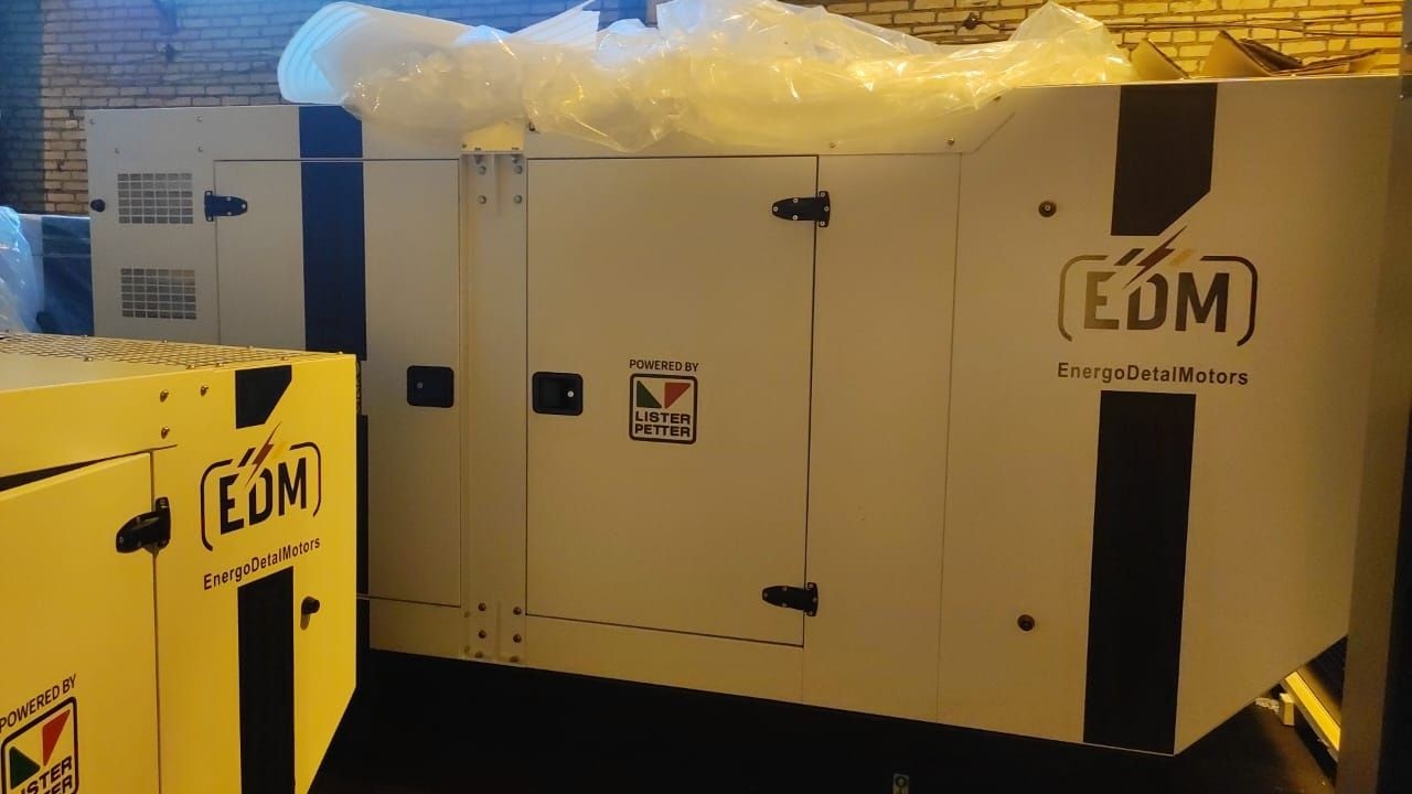

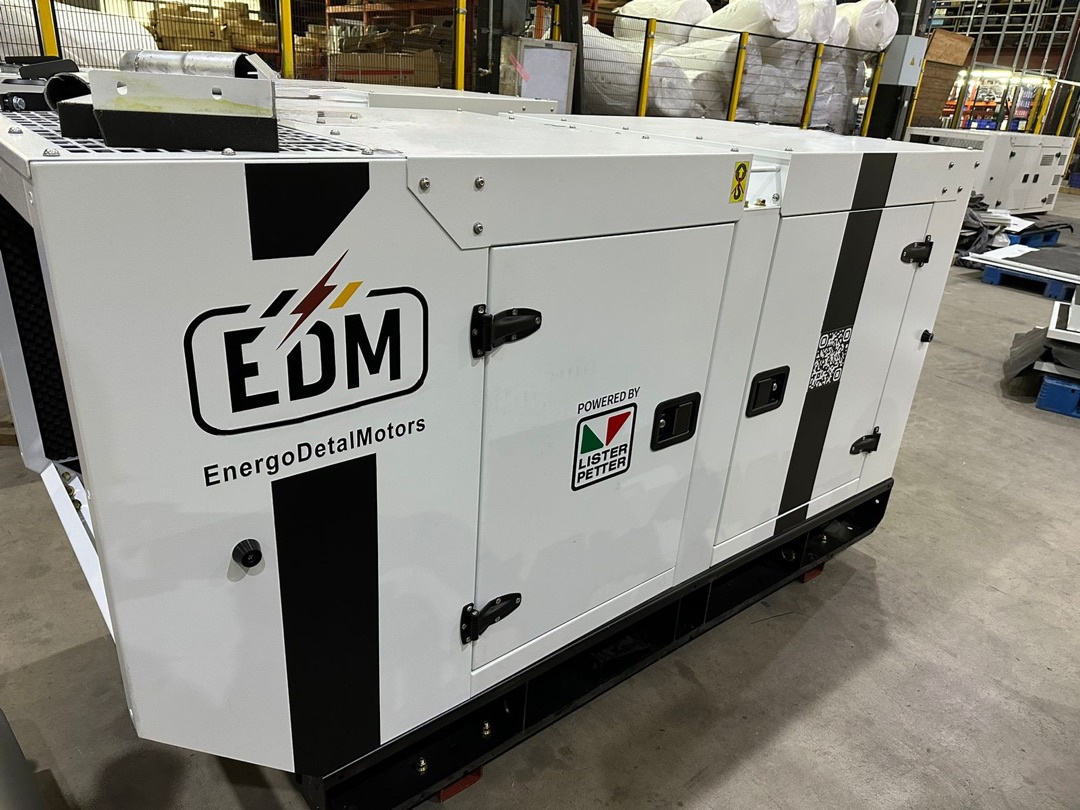

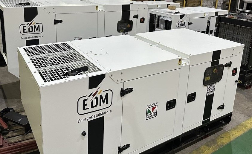

Дизельный генератор TWc 69TS серийно выпускается на мощностях современного производственного комплекса, крайне простой в эксплуатации, разработан для применения как в качестве резервных, так и...
Станкофф.RUВ шумозащитном кожухе
Межсервсиный интервал 250 м/ч
Гарантия: 24 месяца, но не более 2000 м/ч
| Постоянная мощность | 50 кВт |
| Резервная мощность | 53 кВт |
| Напряжение | 230 / 400 В |
| Частота | 50 Гц |
| Количество фаз | трехфазная |
| Первичный дизельный двигатель | Lister Petter SA441G2 |
| Синхронный генератор | Leroy-somer TAL-A44-C |
| Контроллер | DSE4520 MKII |
| Исполнение | в шумозащитном кожухе |
| Габариты (Д х Ш х В) | 2532х1050х1502 мм |
| Вес | 1400 кг |
| Расход топлива при 100% нагрузке | 18,5 л/час |
| Топливный бак | 180 л |
| Автономность | мин. 8 часов |
| Двигатель | |
| Постоянная мощность | 64 кВт |
| Резервная мощность | 70 кВт |
| Частота вращения | 1500 об/мин |
| Объем двигателя | 4,10 л |
| Количество и расположение цилиндров | 4 цилиндра, рядное, вертикальное |
| Порядок работы цилиндров | 1-3-4-2 |
| Точность регулировки частоты вращения | +/- 5% |
| Генератор | |
| Частота | 50 Гц |
| Род тока | переменный, трехфазный |
| Количество полюсов | 4 |
| Коэффициент мощности COS Ф | 0,8 |
| Тип | синхронный, бесщеточный, одноопорный |
| Система возбуждения | самовозбуждение |
| Регулировка напряжения | автоматическая |
| Класс защиты | IP 23 |
| Класс изоляции | H |
| Система смазки | |
| Система смазки | комбинированная под давлением и разбрызгиванием |
| Тип масляного насоса | шестеренчатого типа, с приводом от распредвала |
| Тип масляного фильтра | полнопоточный патронный фильтр |
| Тип масла | SAE 15W40 / 10W30 |
| Система охлаждения | |
| Тип охлаждения | жидкостное (радиаторное), циркуляция под давлением |
| Тип охлаждающей жидкости | ГОСТ 28084-89 |
| Максимальная температура охлаждающей жидкости | 103 ºС |
| Водяной насос | центробежного типа с ременным приводом |
| Производительность водяного насоса | 130 л/мин |
| Мощность вентилятора | 1,4 кВт |
| Система электрооборудования | |
| Напряжение в системе | 24 B |
| Пусковое устройство | электростартер |
| Максимальный ток зарядного генератора | 25 А |
| Аккумуляторная батарея | 24 В / 100 А*ч |
| Система подачи воздуха | |
| Тип | без наддува |
| Тип воздушного фильтра | фильтроэлемент |
| Максимальное сопротивление воздушного фильтра | 6,2 кПа |
| Максимальное статическое сопротивление воздушному потоку | 5,1 кПа |
| Расход воздуха вентилятора на охлаждение радиатора | 120 м³/мин |
| Расход воздуха на питание двигателя | 2,8 м³/мин |
| Минимальная площадь сечения вентиляционного отверстия для потока входящего воздуха на питание и охлаждение двигателя | 0,36 м² |
| Минимальная площадь сечения вентиляционного отверстия для исходящего потока воздуха от радиатора | 0,36 м² |
| Система газовыхлопа | |
| Температура выхлопных газов | 550 ºС |
| Поток выхлопных газов | 9 м³/ч |
| Тип глушителя | промышленный - 9 dB |
| Максимальное противодавление выхлопных газов | 9,8 кПа |
| Шумозащитный кожух | |
| Назначение | Эффективная защита от воздействия неблагоприятных факторов окружающей среды, защита от несанкционированного доступа, высокий уровень шумозащиты |
| Материал кожуха | сталь 2 мм |
| Уровень шума (7м) | 50 дБ |
| Окраска | порошковая окраска |
| Условия эксплуатации | эксплуатация вне помещения на открытом воздухе |
| Панель управления | |
| Панель управления | на базе контроллера DSE4520 MKII c жидкокристаллическим монитором |
| Основные функции | - управление дизельным электроагрегатом |
| - сигнализация предупреждений и аварий | |
| - подача напряжения на собственные нужды | |
| - вывод на ЖК дисплей значений основных параметров работы электрогенератора: частота, напряжение, сила тока, скорость вращения двигателя, давление масла, температура охлаждающей жидкости, наработка, количество запусков, выработанная электроэнергия, напряжение АКБ | |
| - кнопка аварийного останова; - контроль параметров основной сети; - автоматический запуск при отклонении параметров основной сети от заданных значений; - автоматическое отключение и перевод питания на основную сеть при восстановлении параметров основной сети; - подзарядка аккумуляторных батарей; - управление подогревателем охлаждающей жидкости. | |
