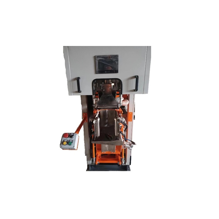

Оборудование для упаковки сыпучей продукции в мешки с карманным клапанном DSC-VB150
Обновлено 01.07.2024 946253
  • Производительность: 150 мешков/час
  • Тип мешка: Бумажный мешок с карманным клапаном
  • Количество магазинов для мешков: 2 шт
  • Количество загружаемых мешков в магазин: 100 – 150 шт
  • Механизм подачи и транспортировки мешков: Двигатель + ползунок (слайдер)
  • Автоматический привод для открывания мешка: Вакуумная присоска + пневмоцилиндр
  • Система управления: Сенсорный экран, ПЛК
  • Аналоговые и цифровые модули ввода-вывода: 24 В (постоянный ток)
  • Класс защиты шкафа управления: IP55
  • Уровень защиты при открывании дверцы: IP2X
  • Давление источника воздуха: 0,45 – 0,6 МПа
  • Расход воздуха: 0,2 Нм3/мин
  • Мощность: 4,5 кВт
  • Электропитание: 220 В / 380 В, 50 Гц
  • Габаритные размеры:
  • Упаковочная машина: 2 000 х 1 100 х 2 100 мм
  • Узел подачи мешков: 1 700 х 1 000 х 2 200 мм
  • Магазин для мешков: 2 100 х 800 х 700 мм
  • Общий вес: 1 500 кг
