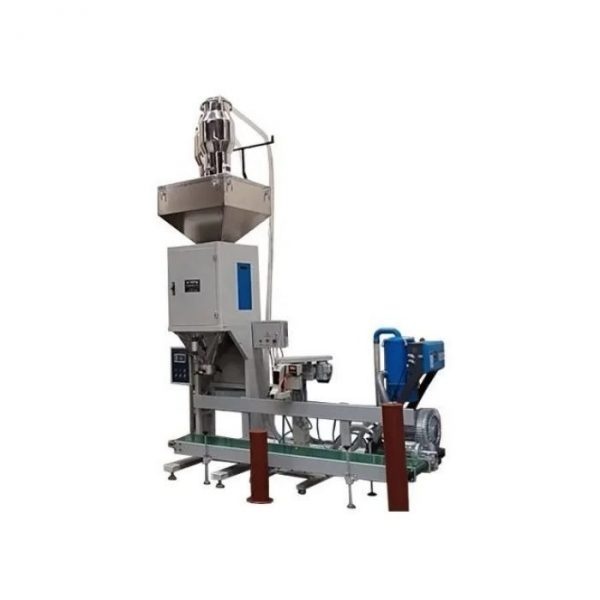

Оборудование для фасовки и упаковки сыпучей продукции в мешки ET-25
Обновлено 15.01.2025 975056
Вакуумный податчик:
  • Модель: YTL-5.5ZL
  • Высота всасывание: Входное отверстие машины для фасовки
  • Диаметр питающей трубки: 51 мм
  • Эксплуатационные характеристики: Раздельная конструкция корпуса и бункера, безопасная и простая
  • Мощность всасывания: 5,5 кВт
  • Электропитание: 380 В, 50 Гц
Машина для дозирования и фасовки продукции:
  • Диапазон взвешивания:  10 – 25 кг
  • Ширина мешка:  От 400 мм
  • Управление: Интеллектуальный сенсорный экран
  • Материал контактных деталей: Нержавеющая сталь 304
  • Материл корпуса: Углеродистая сталь, толщина 2 мм
  • Давление источника воздуха: 6 – 8 кг/см²
  • Мощность: 0,1 кВт
  • Электропитание: 220 В, 50 Гц
  • Габаритные размеры: 900 х 800 х 2 900 мм
Узел прошивки с конвейером:
  • Нарезка нити: Автоматическая
  • Регулировка скорости: С помощью преобразователя частоты
  • Материал изготовления: Углеродистая сталь
  • Материал ленты: ПВХ
  • Размер конвейера (Д х Ш): 3 000 х 500 мм (регулируется по высоте)
  • Мощность:  0,37 кВт
