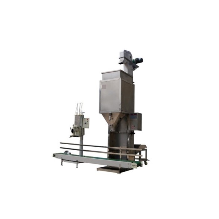

Оборудование для фасовки в крупно-весовые мешки
Оборудование для фасовки и упаковки сыпучей продукции в мешки DC-50K
Обновлено 27.06.2025 989901
  • Модель: DC-50K
  • Скорость фасовки: 5 – 8 меш/мин
  • Диапазон взвешивания: 5 – 50 кг/ковш
  • Привод: Пневматическая система
  • Точность дозирования: ≤±0,2 – 0,4%
  • Рабочее давление воздуха: 0,4 – 0,6 МПа
  • Расход воздуха: 0,5 Нм³/мин
  • Объем дозирующего ковша: 92 литра
  • Принцип взвешивания: Тензометрические датчики
  • Тип ковша: Подвесная конструкция
  • Электропитание: 220 / 380 В, 50 / 60 Гц
  • Потребляемый ток: 16 А
  • Мощность: 6 кВт
  • Габаритные размеры: 3 000 х 1 000 х 3 400 мм
  • Вес: 600 кг
Ковшовый элеватор:
  • Производительность: 3 – 6 т/ч
  • Высота транспортировки: 1 600 – 1 900 мм
  • Объем бункера: 0,15 м³
  • Электропитание: 220 В, 50 Гц
  • Мощность: 2000 Вт
  • Габаритные размеры: 2 600 х 800 х 2 300 мм
  • Вес: 180 кг
Вертикальная пневматическая герметизирующая машина QLF-700A:
  • Модель: QLF-700A
  • Скорость уплотнения: 2 – 10 м/мин
  • Максимальная грузоподъемность: 50 кг
  • Диапазон регулирования температуры: 0 – 300 °C
  • Длина уплотнения: < 700 мм
  • Ширина уплотнения: 8 – 10 мм
  • Мощность: 2 кВт
  • Габаритные размеры: 830 х 685 х 1 460 мм
