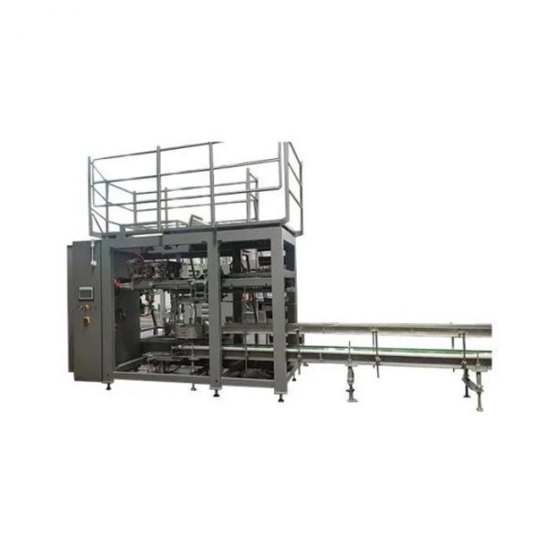

Автоматическую линию для фасовки и упаковки сыпучей продукции в мешки JCN-25
Обновлено 16.01.2025 975251
  • Модель: JСN-25
  • Рабочее давление источника воздуха: 0,4 - 0,6 МПа
  • Расход воздуха: 750 л/мин
  • Электропитание оборудования: 380 ± 10% В, 50 ± 5% Гц, 15 кВт
  • Электропитание системы управления: 220 ± 10% В, 50 ± 5% Гц, 1 кВт
  • Габаритные размеры линии в рабочем состоянии: 6032 х 2450 х 5034 мм
  • Общий вес:  3510 кг
Загрузочный бункер JCN-LC-300L:
  • Объём бункера: 300 л
  • Материал изготовления: Нержавеющая сталь SUS304
  • Комплектация: Индикатор уровня материала, вибратор
Весовой дозатор DCS-75AZL-DJ:
  • Скорость работы: 200 доз/час
  • Диапазон взвешивания: 10 – 25 кг
  • Точность взвешивания: ± 0,1%
  • Расход воздуха: 600 Нл/мин
  • Потребляемая мощность: 1,5 кВт
  • Материл контактных частей: Нержавеющая сталь SUS304
Поддерживающая платформа под дозатор JCN-G1-1AN:
  • Материал изготовления: Углеродистая сталь с напылением
  • Автоматическая упаковочная машина: JCN-G1-1AN-PT
  • Производительность: ≥ 200 меш/ч
  • Потребляемая мощность: 3,5 кВт
  • Материал остальных деталей: Углеродистая сталь с напылением
  • Вес: 1 200 кг
Конвейерная линия JBS-P5000:
  • Скорость транспортировки: 10 м/мин
  • Длина линии: 5 000 мм
  • Материал ленты: ПВХ
  • Материал рамы: Углеродистая сталь с напылением
  • Потребляемая мощность: 0,37 кВт
  • Тип: Ленточный конвейер для стоячих упаковочных меш-ков/пакетов (используется в синхронизации с узлом прошивки)
Узел прошивки мешков JBF-XB:
  • Скорость прошивки: 7 – 10 м/мин
  • Высота от центра прошивки до пола: 950 – 1 450 мм (регулируется)
  • Расход воздуха: 100 л/мин
  • Потребляемая мощность: 1 кВт
  • Форма тары на выходе: Прошивка с подгибом
