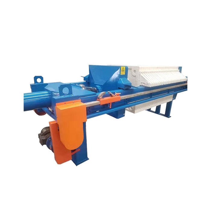

Фильтр-пресс XAYG10/630-30U
Обновлено 01.07.2024 946270
  • Количество фильтровальных плит (шт): 15
  • Материал фильтровальных плит: Армированный полипропилен
  • Максимальное давление дожима (МПа): 1, 2
  • Площадь фильтрации (м²): 10
  • Давление подачи (МПа): 0, 8
  • Рабочее давление в гидроцилиндре (МПа): ≤ 25
  • Подвес плит: Боковой
  • Общий объём камер (л): 150
  • Глубина камеры (мм): ≤ 30
  • Тип фильтровальных плит: Камерные/мембранные
  • Размер плиты (мм): 630 х 630
  • Источник питания (В / Гц): 380 / 50
  • Ход гидроцилиндра (мм): 500
  • Диаметр гидроцилиндра (мм): 160
  • Мощность гидравлической станции (кВт): 1, 5
  • Тип подачи: Через центральное отверстие
  • Выгрузка фильтрата: Закрытая, без промывки
  • Количество фильтровальной ткани (шт): 15 + 1
  • Уплотнение плит: CGR
  • Наличие промывки: да
  • Габаритные размеры (мм): 2450 х 1030 х 1100
  • Вес (кг): 850
