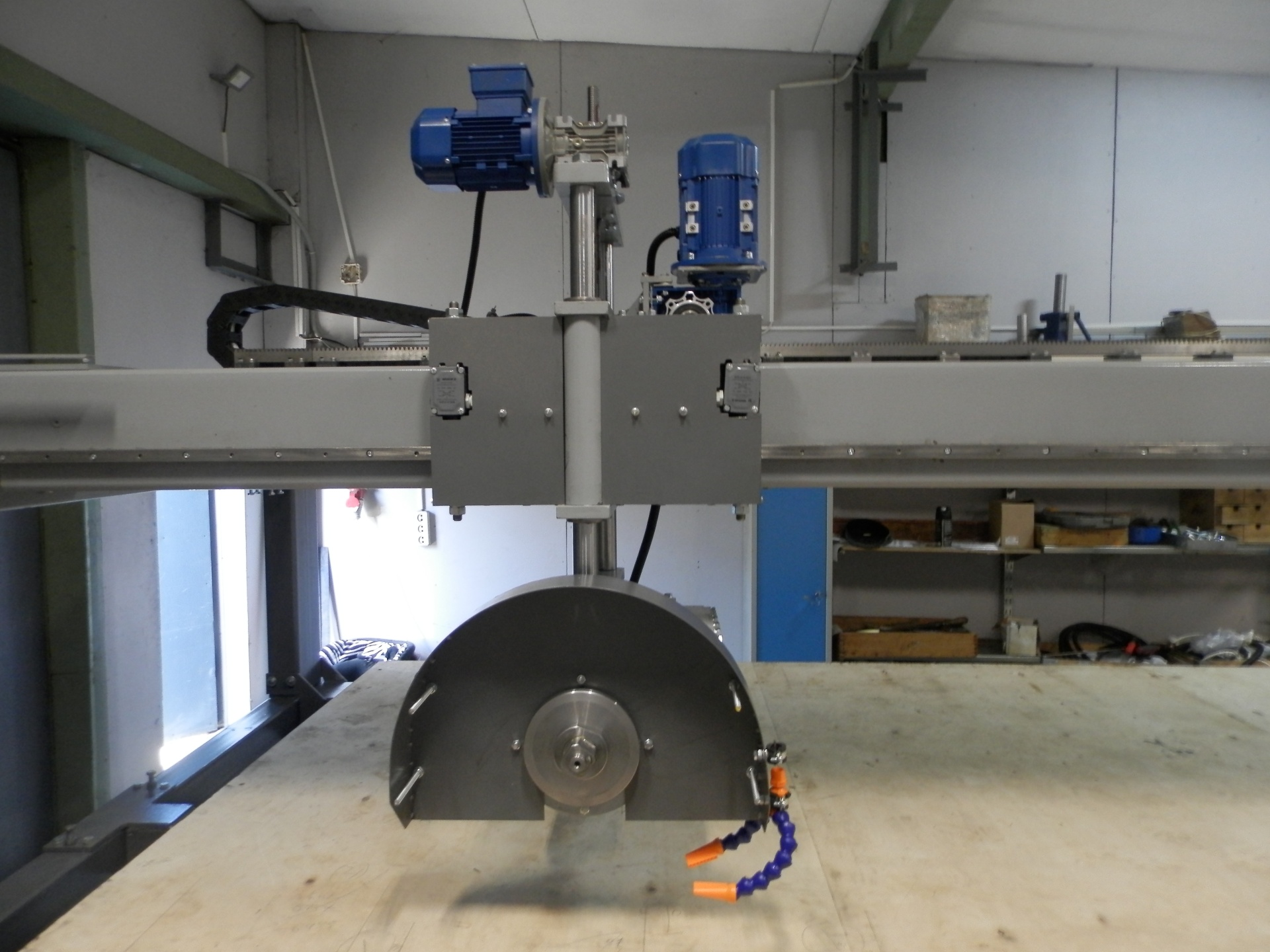

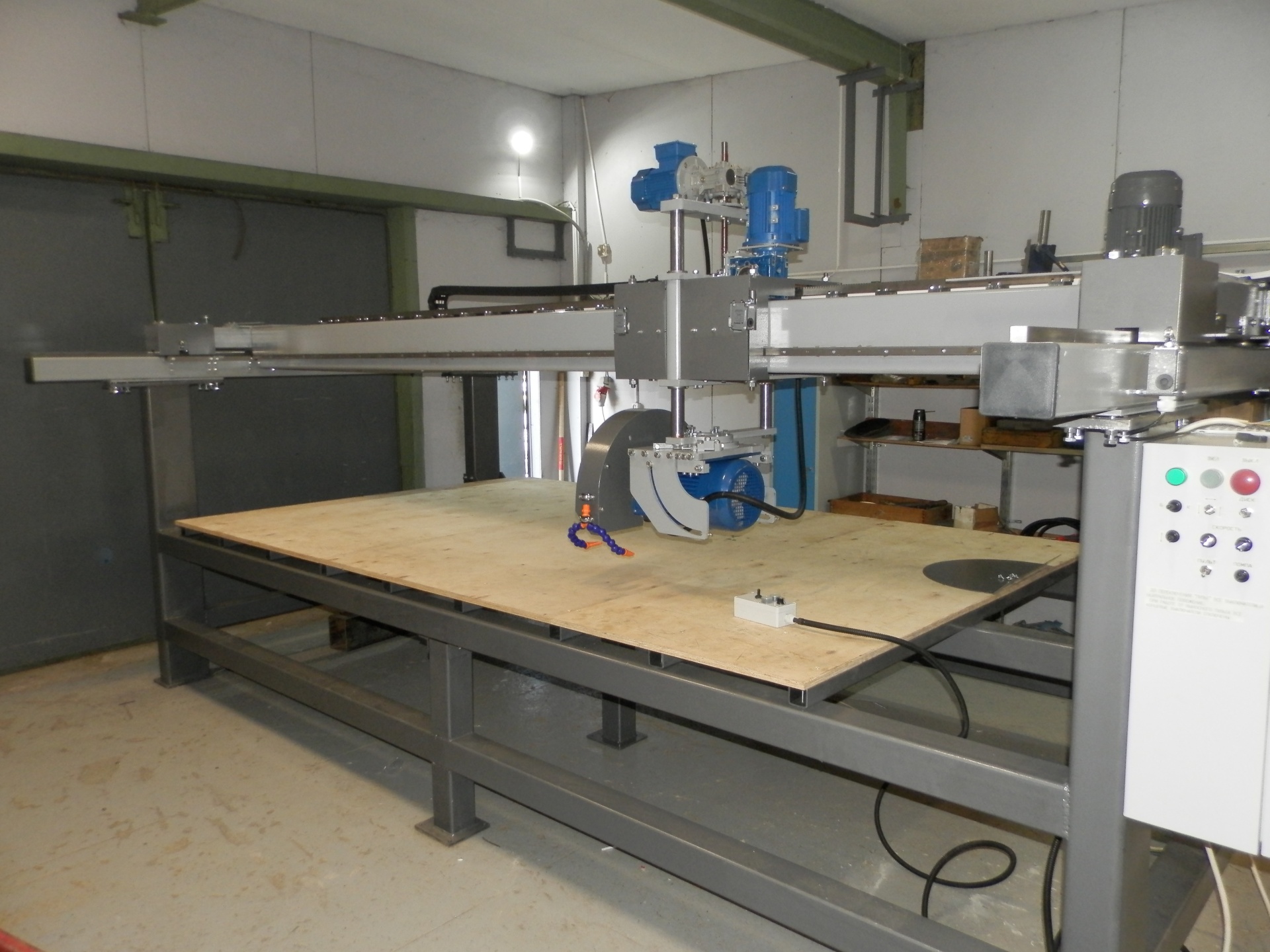

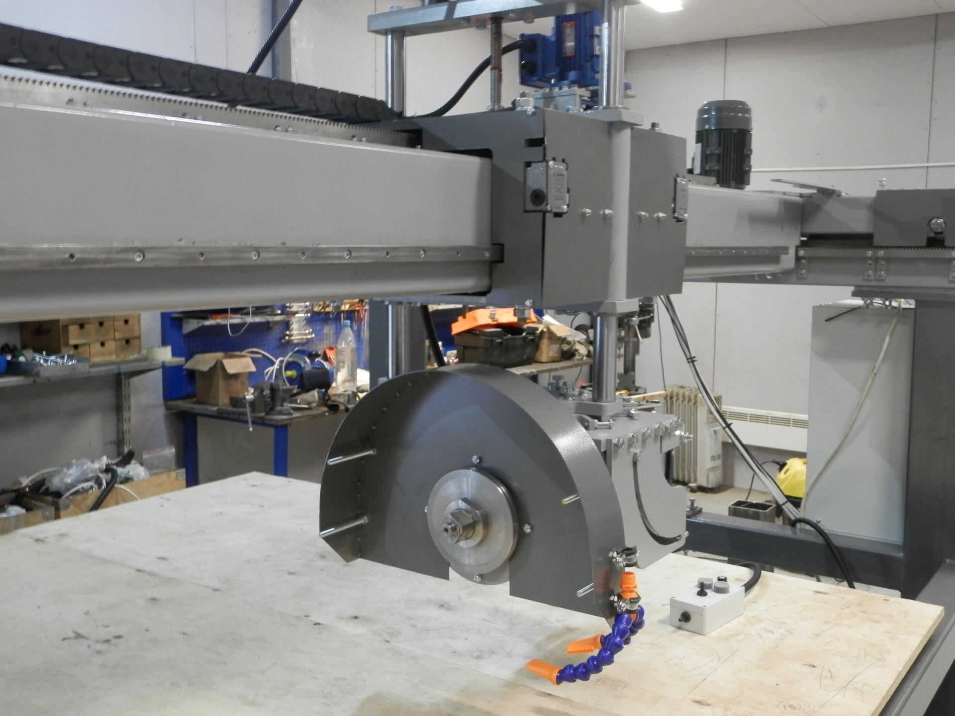

Станок трехкоординатный "Акселерат-4" предназначен для резки каменных слэбов максимальными размерами 3.2 х 2 х 0.2 м, на прямоугольные заготовки.
Рабочий электродвигатель станка 5.5 - 11квт, диаметр отрезного алмазного круга 400 - 600 мм.

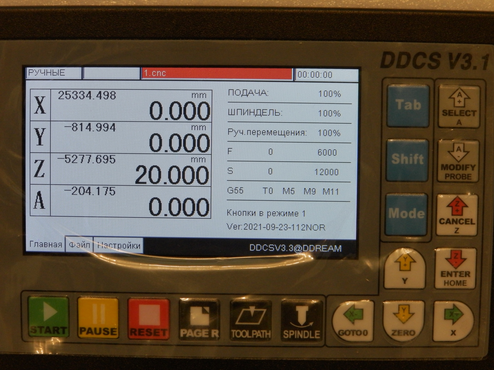

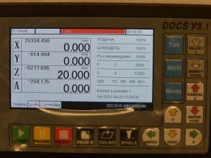

Управление подачами по трем координатам от блока ЧПУ. ЧПУ позволяет работать как в ручном режиме "электронной линейки", так и в автоматическом управлении по программе.
Станок укомплектован: механизмом наклона круга на 45 и 90 град.
Станок поставляется единым модулем и требует только подключения к сетям электроснабжения и водоснабжения
Габариты 4.5х3.2х2.5 м, вес 1700 кг.
В конструкции использованы запатентованные, безызносные направляющие перемещения каретки и балки ( при перемещении отсутствует трение скольжения поэтому нет износа).
Непрямолинейность перемещения на всей длине реза не более 0.15 мм.
В конструкции используются зубчатые рейки и шестерни разработанные для тяжелых условий работы.
Станок укомплектован двигателями , редукторами , электронными блоками общетехнического класса , т.е. имеющими широкое распространение и дешевыми.
