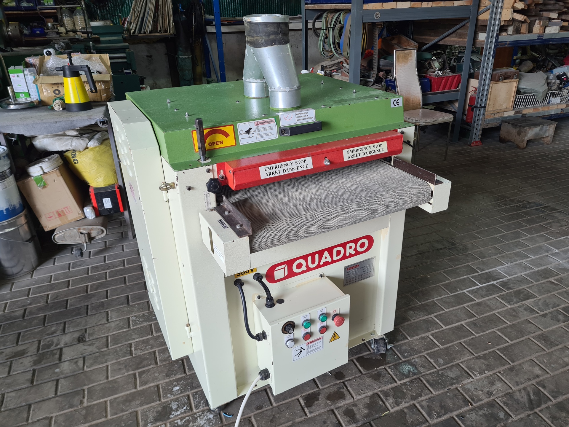

Год выпуска 2017.
Состоянип отличное.
Производитель Quadro Тайвань.

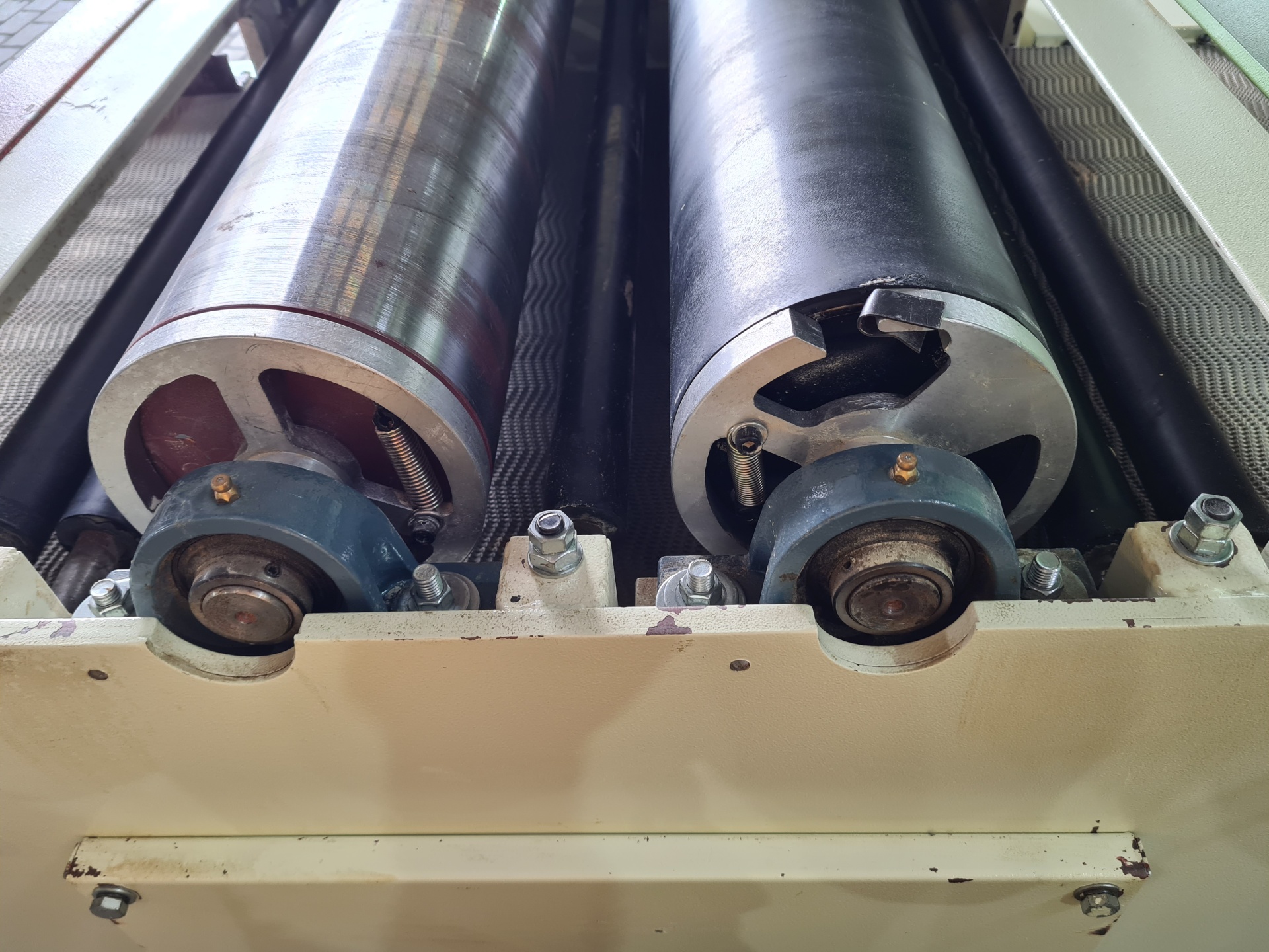

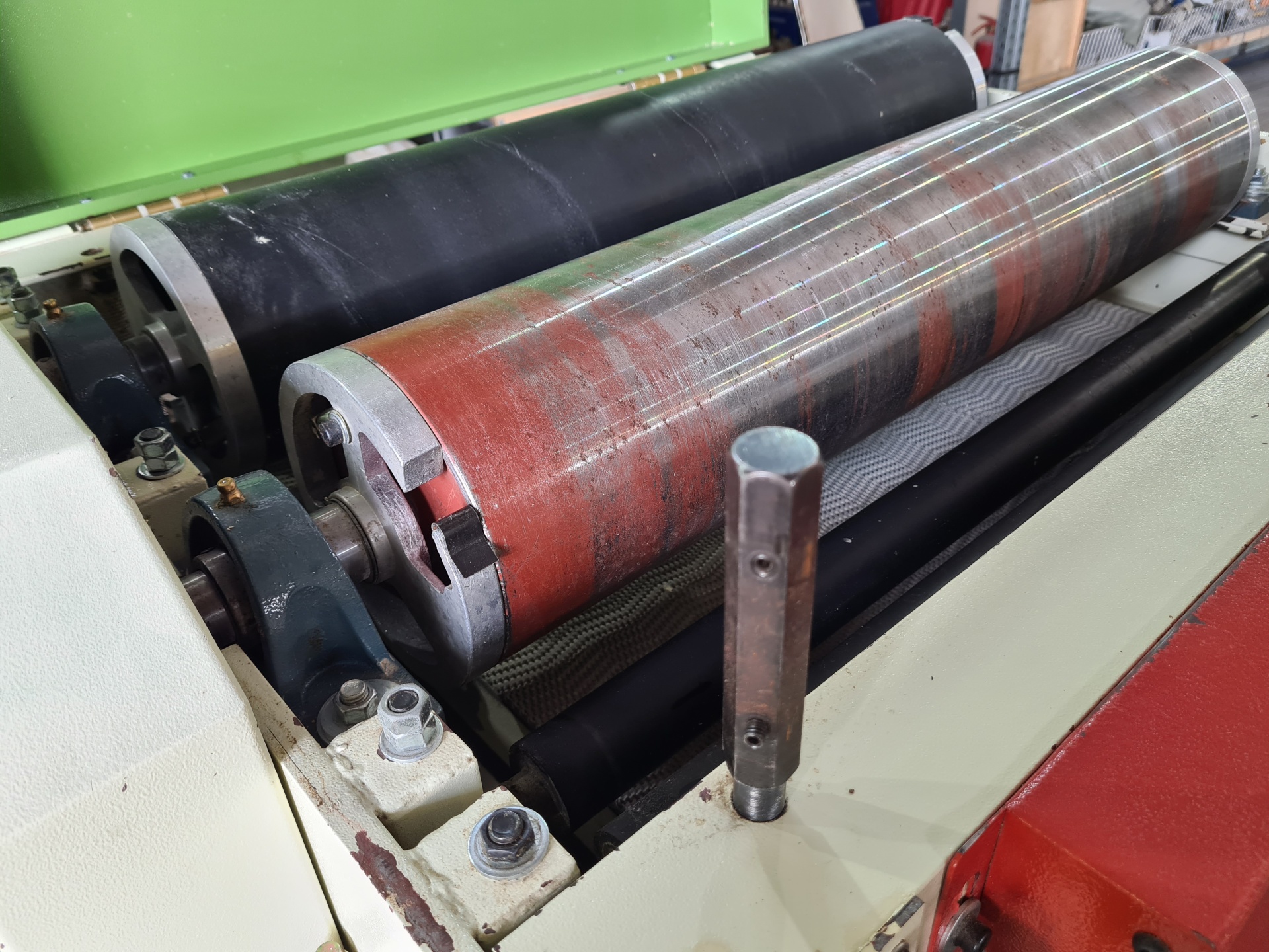

Станок редназначен для калибрования и шлифования мебельных щитов, брусков, и других деталей имеющих плоскую поверхность. Обрабатывать можно различные материалы: массив древесины, МДФ, ДСП.

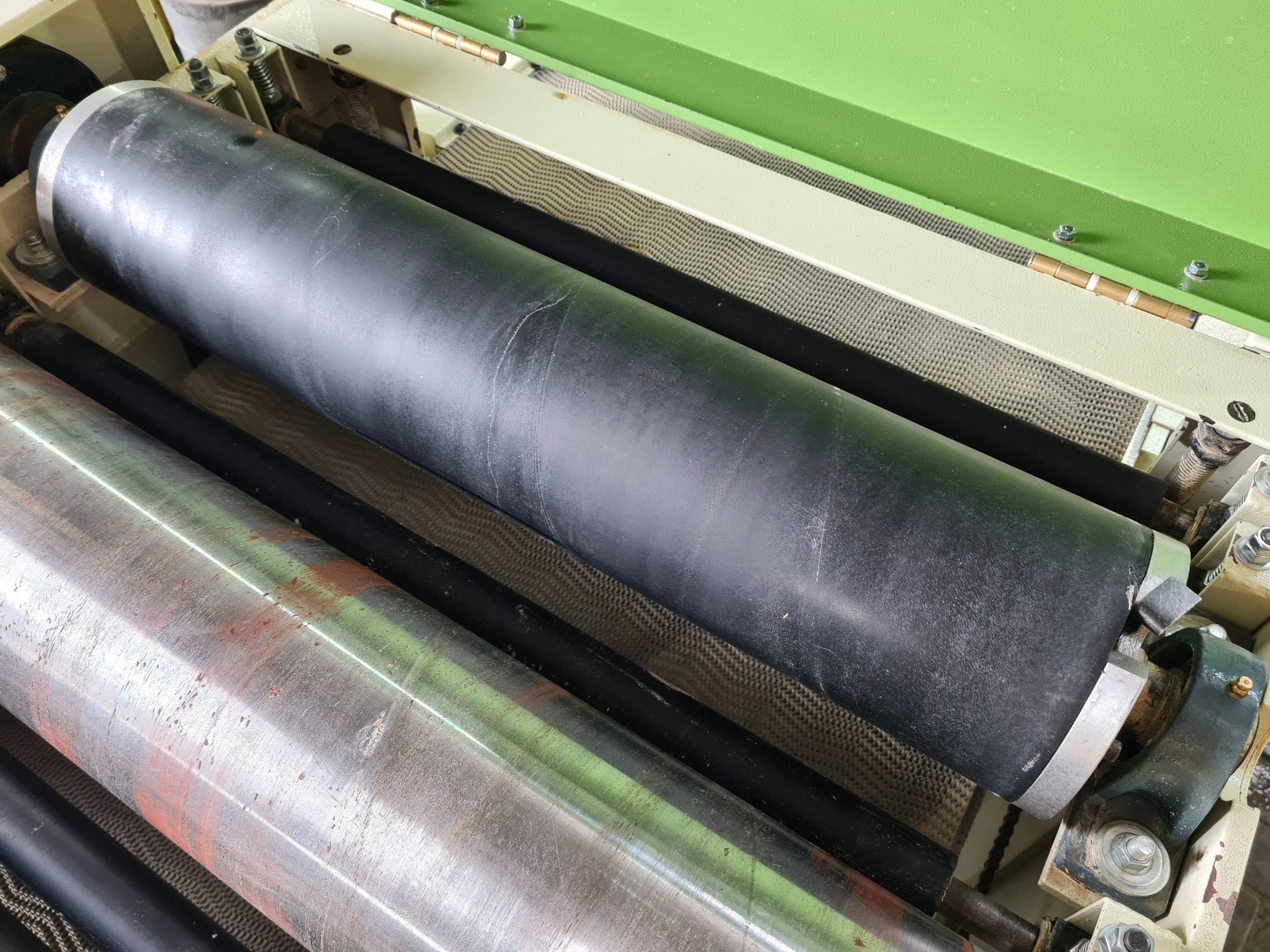

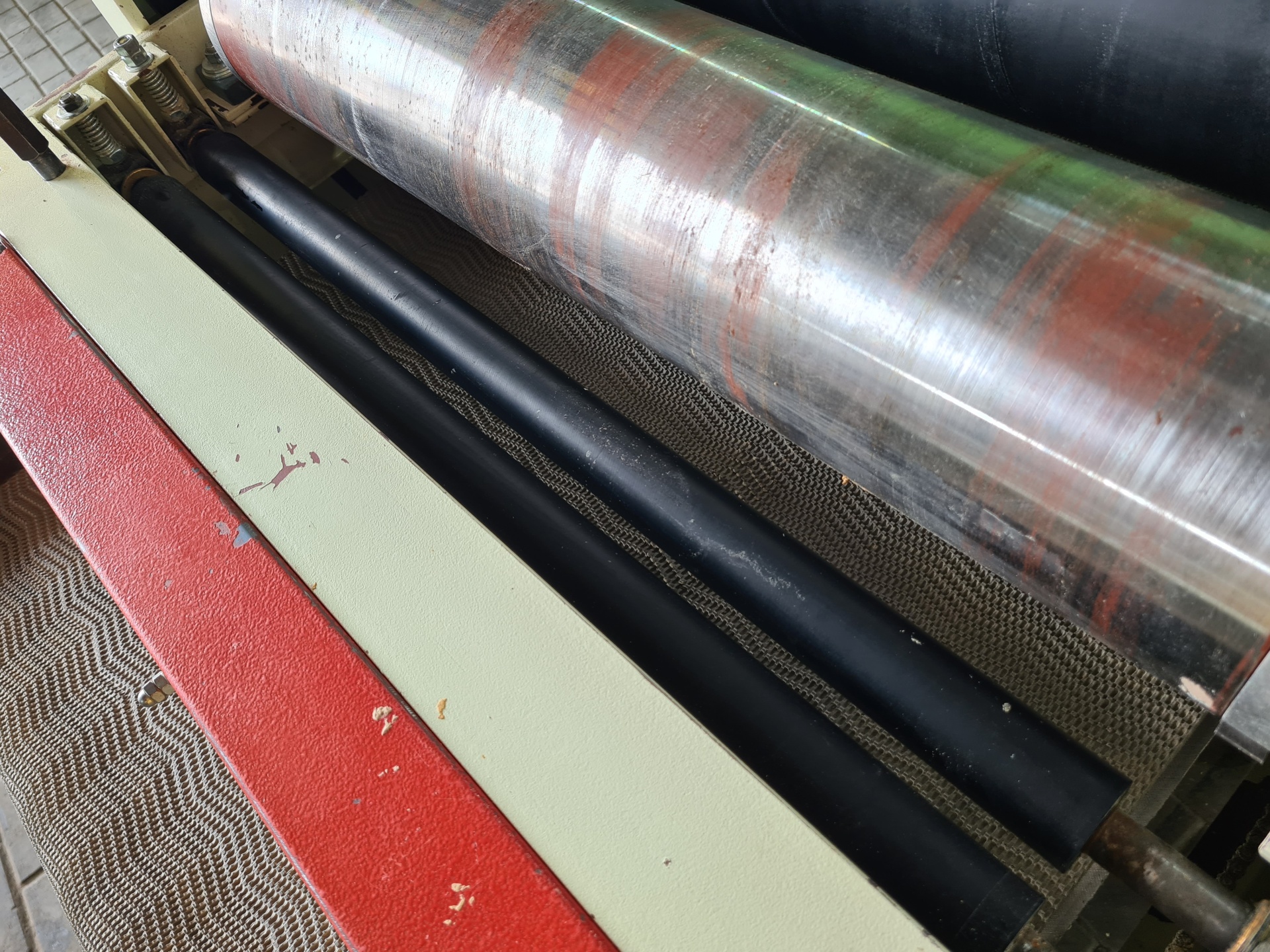

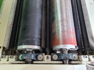

Шлифование осуществляется двумя шлифовальными барабанами увеличенного диаметра (150 мм). Первый барабан металлический – для калибрования заготовок. Второй барабан обрезиненный – для деликатного шлифования.

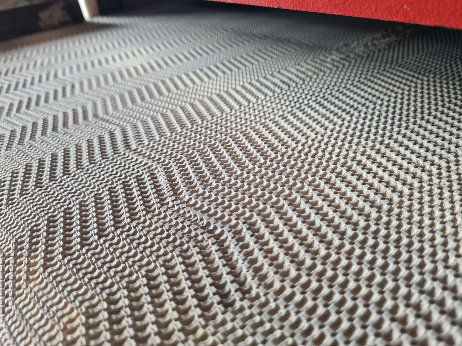

Лента наматывается на барабаны по спирали и закрепляется удобными фиксаторами. На второй барабан рекомендуется устанавливать ленту меньшей зернистости, чем на первый. Подача заготовки осуществляется ленточным транспортером с приводом от отдельного двигателя, большое «пятно контакта» заготовки с транспортером исключает ее смещение во время обработки. Прижим заготовки с помощью 5-и подпружиненных прижимных роликов позволяет подавать короткие заготовки длиной от 100 мм

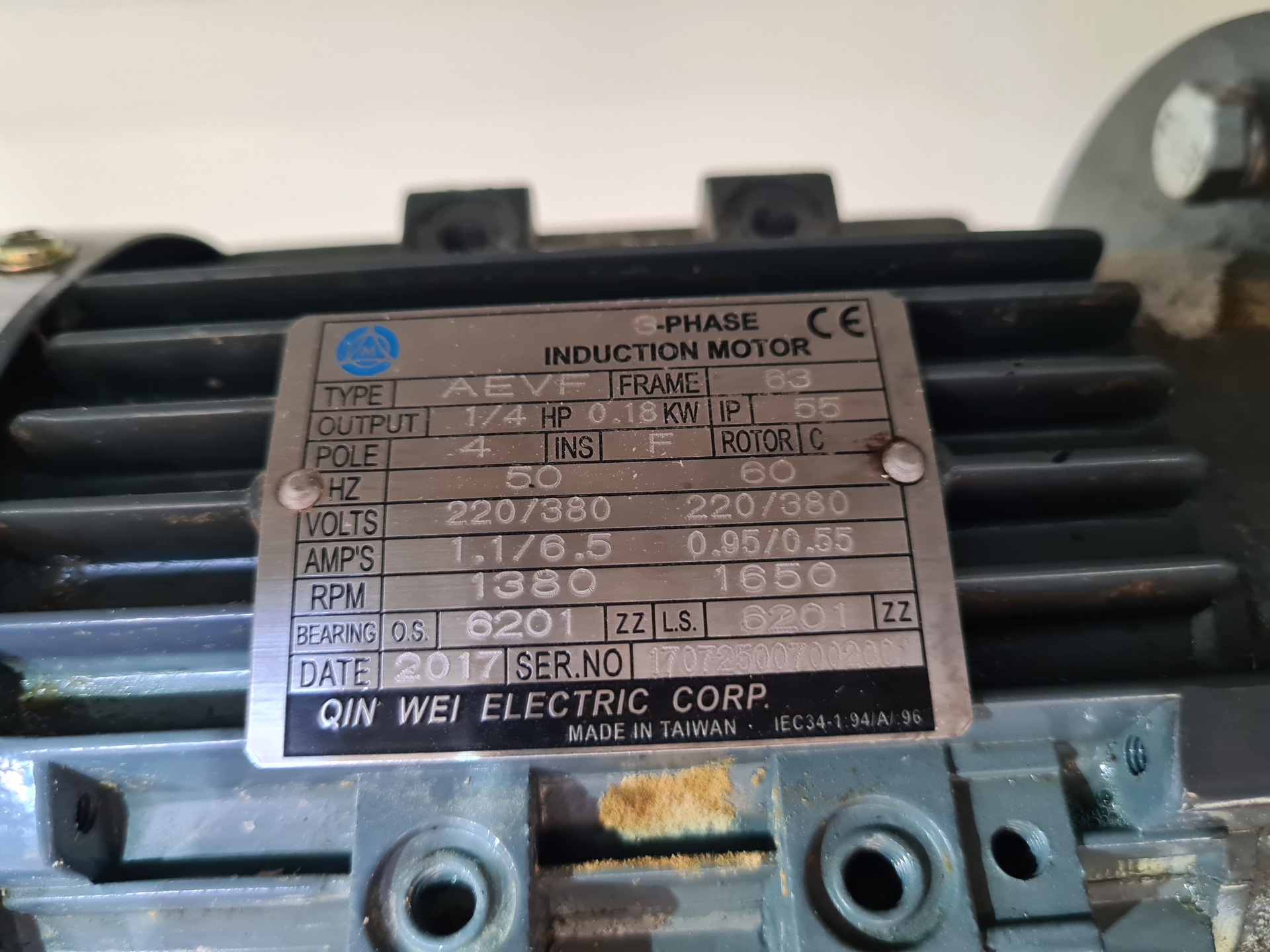

Мощность двигателя, л.с.7,5
Мощность двигателя подачи, л.с.0,25
